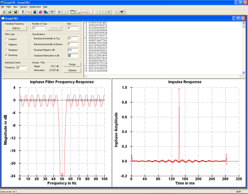

Ich sollte mit einem DSP verschiedene FIR-Filter realisieren.
Die Tiefpässe funktionieren auch. Jetzt wollte ich noch einen
Bandsperrfilter für 50Hz realisieren. Dieser zeigt jedoch die
Eigenschaft eines Tiefpasses!???
Ich hab mir die Filterkoeffizienten mit Tool berechnen lassen.
Hat jemand eine Idee woran das liegen kann??
Oder hat jemand einen Quellcode für ein Bandsperrfilter für mich?

Vielleicht sollten wir mal unsere Koeeffizienten vergleichen?
Wieviele 'Taps' verwendest Du und wie hoch ist deine Samplefrequenz?
Welches Tool verwendest Du?
Mit ScopeFIR von www.iowegian.com komme ich gut zurecht, die
errechneten Koeefs. entsprechen (nahezu) der Realität. Nur die
Samplefrequenz muss dann aber auch genau stimmen...
Soll ich die Koeefizienten aus dem Screenshot mal gesondert
abspeichern?
AxelR.

Ich verwende den Filter Designer von MATLAB. Der soll anscheinend ganz
gut sein !?
Meine Samplefrequenz beträgt 880Hz (ist leider durch externen
A/D-Wandler vorgegeben !)
Meine Tiefpässe funktionieren auch einwandfrei, nur die Bandsperre
nicht.
Wie schaut eigentlich Dein C-Code aus, wo Du den Filter im Controller
berrechnest(ist der ähnlich dem meinen) ?
Jürgen
