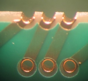

Gast #2824894
Marco Sterbik schrieb:
> ich möchte in Eagle eine Platine zeichnen, bei der man Lötkontakte am
> Platinenrand hat
Aus der Website unserer LP-Fertigung (www.epn.de):
"März 2011
Rand-DK, ohne Rand!
EPN fertigt Leiterplatten mit dieser speziellen Art Randkontaktierung.
Die Besonderheit: Das Kupfer in den Bohrungen reicht nicht bis zur
Leiterplattenkontur. So werden Lötbrücken an der Stirnseite der Platine
vermieden. Näheres erfahren Sie von unserer Technologin Fr.C.Veit
(Tel.036481 595 31)"
Das ist bezüglich deiner Wünsche natürlich der Mercedes. Auch da gilt
ganz besonders, nichts geht ohne Absprache mit der Technik!
Gruss Reinhard
Gast #2830123
was lernt man aus den letzten Antworten?
A für Werbefotos nur perfekte Produkte nehmen
B das Bild auf das Wesentliche beschränken
Ich habe die Anmerkungen an die zuständige Abteilung weitergeleitet und
sie gebeten, das nächste mal eine bessere Platine zu fotografieren oder
wenigstens den uninteressanten Teil abzuschneiden. Danke für die Kritik.
