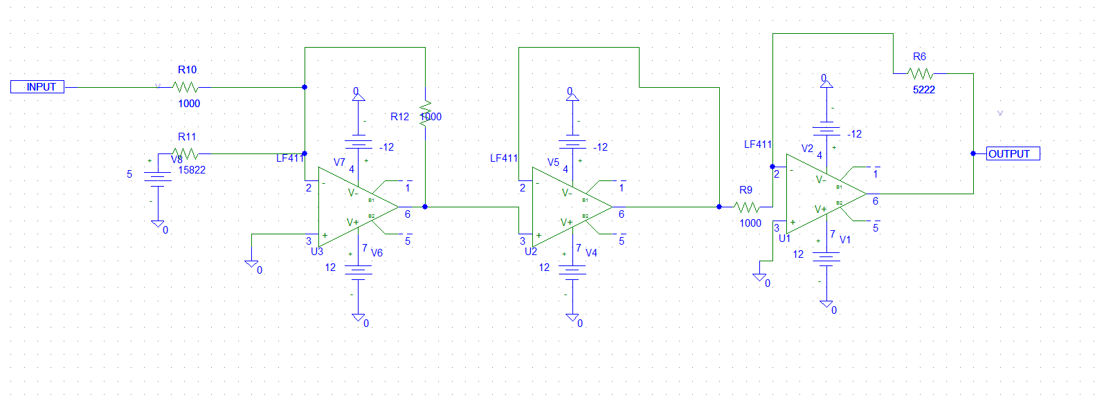

Servus!
Ich benötige einen Vorverstärker für einen AD-Wandler der an meinem FPGA
hängt. Der vorverstärker soll einen Lineinput eines PC auf den passenden
Bereich des AD-Wandlers wandeln. Ein Linesignal hat einen Pegel von
-0,3V bis 0,3V und der AD-Wandler hat einen Eingangsbereich von 0 bis
3,3V. Mit Pspice habe ich überprüft, ob die widerstände so stimmen. Die
Simulation ergibt die erwartete Verstärkung.
Jetzt ist meine Frage an euch:
Stimmt der Schaltkreis so? Wo müssen die Abblockondensatoren hin?
Welchen OP soll ich verwenden?
Vielen Dank für eure Hilfe!

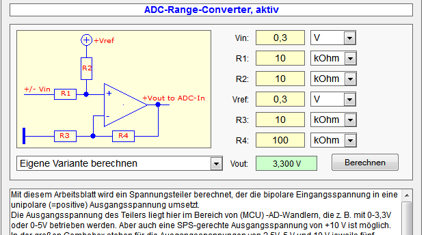

OP #2867851
Ok, hab jetzt mal wieder die zeit gefunden, mir das anzuschauen....
Vielen Dank für den Rechner und deinen Vorschlag!
Jetzt brauch ich nur noch zwei sachen zu wissen:
-welcher OPAMP ist hier zu verwenden? oder kann ich mir einfach einen
aus dem Conrad standard sortiment nehmen?
-Wo muss ich noch noch nen Abblockkondensator dazusetzen? Wenn ja,
welche Kapazität sollte er haben?
