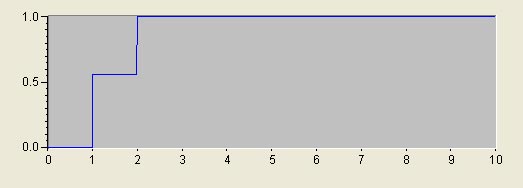

Ok, die Größen hab ich alle:
Ks=1
T1=6.5s
T2=3s
Ta=1s
und eben PT2 Strecke mit Gs(s)=Ks/(1+sT1+s^2*T2^2)
Aber ich weiss mit den Werten hier nicht so wirklich viel anzufangen.

Hmm, hab jetzt den Regler berechnet und die Sprungantwort des
Regelkreises simuliert. Hab das Ergebnis mal angehängt. Es ergibt sich
also eine Einstellzeit von 2*Ta
Kann man das durch das System 2ter Ordnung erklären? Also daher 2*Ta?
Damit hast du natürlich recht!
Für ein System 2ter Ordnung braucht man dann 2 Schritte.
Also Korrektur meiner vorigen Aussage: Ein DeadBeat braucht immer
soviele Schritte, wie seine Ordnung ist.
