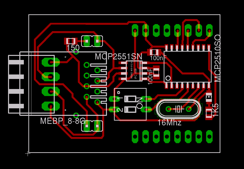

ich habe letztens ein can modul für meine Experimentier Platine
entwickelt wenn ihr interesse habt dann könnte ich ne kleine serie
Produzieren. Im anhang hab ich mal den schaltplan.
Das modul past auf eine normale 2,54mm Lochraster Platine ... oder eben
auf meine Experimentier Platine.
mfg
Knirps
von Knirps (Gast)
Hier noch die Platine :-)
