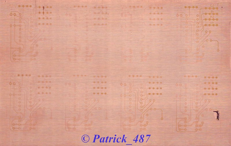

Belichtung ging etwas schief, was kann die Ursache sein.
OP #2830677
erstmal kurz zu meiner Person, Mein Name ist Patrick und bin 25 Jahre
jung und schon eine ganze weile ein stiller Mitleser.
Doch jetzt habe ich ein Problem wo ich mal auf Hilfe angewiesen bin.
Ich hatte mir vorkurzen ein Belichtungsgerät selber gebaut und habe
vorhin mal eine Platine belichten wollen (FR 4 Bungard 100 *160)
Belichtungszeit war so ca. 3,5min. Im Belichtungsgerät sind 4 Röhren von
einem Gesichtsbräuner mit je 15W.
Auf dem Bild seht ihr wie es nach dem Entwicheln ausgesehen hat, was
könnte ich falsch gemacht haben?

Gast #2830688
Du hast vor dem Bearbeiten deiner eigentlichen Leiterplatte keine
Belichtungsreihe an einem Versuchsmuster gemacht.

Prüfe mal deine Vorgehensweise dagegen ab :
http://home.arcor.de/markus.horbach/cam.html
Lege besonderen Wert auf :
- Temperatur und Konzentration vom Entwickler
- Folie lichtdicht/Belichtungszeit
- Folie auf die PCB angepresst mit der Bedruckung auf die PCB ?

Gast #2832734
Ich finde das sieht so aus als wen die Platine nicht Plan aufliegt also
als wen die Platine wellig ist da es so streifen weise ist, also nen
Gewicht drauf beim belichten.

Gast #2835719
Sieht nach zu geringem Abstand zwischen Lichtquelle und Platine aus.
Das Verhältnis zwischen diesem Abstand und dem Abstand der Röhren
untereinander ist wichtig.

Richtig, und laut Bungard Fresszettel sollten diese beiden Abstände
identisch sein. Aber etwas mehr Abstand würde ich anhand des Fotos auch
empfehlen.
OP #2836728
danke für Infos,
werde die Tage nochmal eine neue Belichtungsreiche machen und die
Platine dabei noch etwas beschweren damit sie glatt aufliegt.
Der Abstand von den Röhren zur Platine beträgt so ca. 3-4cm und an
diesem kann ich auch nix ändern.
Ich denke mal mit der richtigen Belichtungsreihe wird es dann auch
funktionieren.
Werde sie dann nach dem Belichten gleich entwickeln und dann auch mal
Ätzen und schauen wie es dann nach dem ätzen ausschaut.
es grüßt Patrick

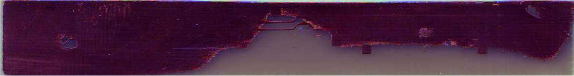

OP #2840757
Nabend,
so habe das ganze heute nochmal getestet mit einer Belichtungsreihe.
Naja bei der ersten lief einiges schief, erst wollten zwei Röhren vom
Belichtuungsgerät nicht angehn. hatte aber dann doch gekplappt das alle
4 an waren. Hatte als Belichtungszeit gewählt von 1,5min bis 3,5min.
Den Streifen dann entwickelt und in meine kleine Ätzanlage. Aber so nach
20min habe ich keine veränderung festgestellt... fazit, die Platine ist
noch nicht ganz Entwickelt gewesen, Oberfläche war noch ganz glatt.
Habe das ganze dann nochmal versucht und angefangen bei 2min bis 6min.
Bei einer kleinen Platine die ich erst etwas später drauf legte war das
Layout nach kurzem Entwickeln weg. Ich denke mal hier habe ich nicht
lange genug Belichtet oder?
Bei dem Teststreifen habe ich dann gesehen das dieser an einigen stellen
gut entwickelt wurde aber auch an der anderen seite nicht. Dort merkte
ich eine Kante mit leichtem Grat der beim schneiden entstanden ist.
Diesen werde ich bei den anderen streifen durch leichtes anschleifen
minimieren damit dort der Fehler ausgeschlossen ist.
Was könnt ihr mir noch für Hinweise geben?
Werde auf jedenfall die Starter mal austauschen.
Eventuell das Blech was als Reflektor unter den Röhren dient weiß
Lackieren?!
Ich danke für eure Antworten.
Hier mal noch ein Bild von dem Teststreifen den ich zuletzt gemacht
habe.
Achso als Röhren habe ich verbaut welche von Phillips CLEO 15W
#2840838
Patrick Niklas schrieb:
> Was ist an meiner Belichtungsreiche witzlos??
> Habe 1,5min 2,0min 2,5min 3,0min 3,5min genommen
> und bei der zweiten 2,0min 3,0min 4,0min 5,0min 6,0min
Bei den kurzen Zeiten brauchst du mehr Abstufungen.
Und nach dem Entwickeln sieht man normalerweise bereits, welcher
Streifen vernünftig geworden ist.
Wie machst du deine Reihen? Die macht man alle auf einmal auf ein und
derselben Platine indem man mit zb mit dünner Pappe jeweils Bereiche
abdeckt und die Platine nach und nach freigibt. Aufpassen: die Teile die
zuletzt abgedeckt werden, haben die kürzeste Zeit.
Wenn du die Staffelung so wählst wie MaWin das vorschlägt, dann
belichtest du erst mal die ganze Platine mit 10Sec. danach deckst du den
ersten Bereich ab und belichtest noch mal mit 10sec (der jetzt noch
freiliegende Bereich hat dann 20sec abgekriegt). Die Abdeckung größer
machen und 20 sec draufleuchten (unter der Pappe hast du dann einen
Bereich  mit 10sec und einen mit 20, während der freiliegende Bereich in
Summe 40sec abgekriegt hat). Wieder die Pappe verschieben und 40sec
draufleuchten etc. Auf die Art hat der jeweils freiligende Bereich immer
die doppelte Zeit deiner letzten Belichtung abgekriegt.
Beim Entwickelen ist dann der Bereich mit der längsten Zeit sofort weg,
während sich bei dem mit der kürzesten Zeit überhaupt nichts tut.
Normalerweise sieht man im Entwicklerbad, wo sich die Lackschicht
auflöst (so violette Schlieren). Bei der längsten Zeit löst sich sofort
alles in einer violetten Wolke auf, bei den kurzen Zeiten tut sich gar
nichts. Irgendwo da dazwischen gibt es dann einen Streifen, bei dem sich
nur die Zwischenräume zwischen den Leiterbahnen in Wolken auflösen.
#2840914
Ich hab auch ein wenig den Verdacht das das mit der Belichtungsreihe
hier nicht richtig verstanden wurde.
Im UNbelichteten Zustand wird bei normal angesetzter Entwicklerlösung
der Positiv-Fotolack nicht angegriffen. Mit zunehmend langer Belichtung
löst der Entwickler den Fotolack dann immer mehr ab bzw. der Fotolack
wird für den Entwickler reaktionsempfindlicher.
Für eine Belichtungsreihe nimmt man wie schon erwähnt neben einen
Platinenstreifen eine lichtundurchlässige Vorlage, z.B. ein Stück
Pappe und bedeckt damit 90% der Platine und belichtet 10% der
Platine jetzt mit einem Zehntel der geplanten Gesamtbelichtungszeit.
Nach der ersten Belichtung verschiebt man die Pappe um ein weiteres
Zehntel der Platine, so das jetzt nur noch 80% bedeckt sind und
belichtet 20% der Fläche wiederum mit einem weiteren Zehntel der
Gesamtbelichtungszeit. Dabei werden die vorhergehenden Einzelflächen
dann mehrfach belichtet was auch so gewollt ist.
Das macht man eben so weiter bis sich ein Platinenstreifen mit
verschiedenen mehrfach lang belichteten Zonen ausgebildet haben,
die man dann entwickeln und danach anätzen kann. Das Feld, wo sich
das Kupfer dann anätzen lässt, multipliziert mit einem Zehntel der
Gesamtbelichtungszeit ergibt dann die optimale Belichtungszeit,
zumindest für die Charge an Material, Chemikalien und Prozessparameter
die gerade getestet bzw. gefunden wurden. Wird eins der Parameter
ersetzt oder verändert, kann man das ganze wiederholen.
