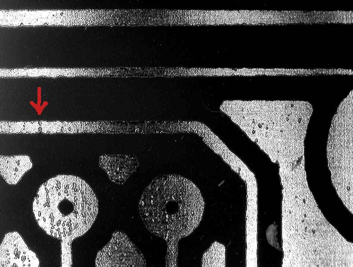

das ergebnis ist auf den ersten blick für mich erstmal erstaunlich
gut... jedoch. im ersten bild (vorsicht, groß) sieht man eine
belichtungsreihe: links 45sec, jedes weitere layout +30sec. schön ist
daß das bungard material erstens recht empfindlich ist und zweitens
überbelichten offensichtlich kein großes thema ist.

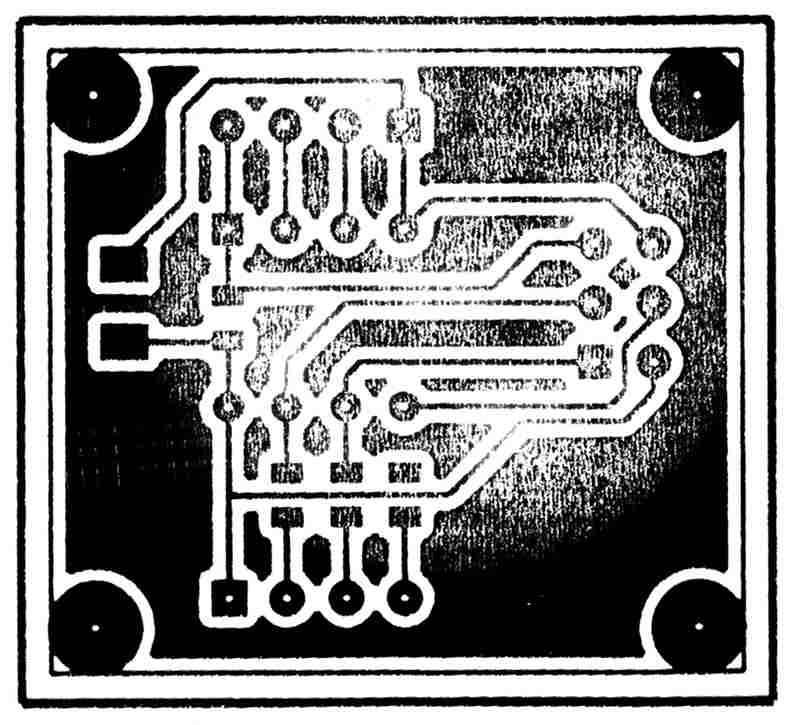

blöd und ein showstopper ist meine vorlage aus dem drucker. im zweiten
bild sieht man mit durchlicht das eine lichtdurchlässige struktur
vorhanden ist die für löcher beim ätzen sorgen (siehe drittes bild.
details).
ich brauche also eine zumindest gleichmäßigere vorlage, vorzugsweise
auch noch lichtundurchlässiger. was nun? soll ich toner"verdichter"
probieren, oder normales papier, transparenz papier... oder, und das
wäre mir am liebsten, hat jemand einen tip welcher drucker deckend und
ohne löcher druckt?

Wenn ich Deinen Probedruck da ganz oben sehe,frage ich mich wie Du so
eine kategorische Aussage treffen kannst.
Von Einigen hier schon angedeutet, ich habe auch noch nie einen
vernünftigen Druck, außer bei Dokumenten, aus einen Laserdrucker kommen
sehen, egal welcher Preisklasse die Geräre entsprungen waren.
Naja, jedem das Seine.
Aber zwei Folien übereinander packen hilft immer, vielleichr sogar beim
Laserdruck.
Gruß, unikum.
Gast #2664829
Die Leiterbahnen sind zu duenn. Ich ging nicht unter 20mil Breite und 20
mil abstand. Allenfalls an einzelnen Stellen auf 15 mil runter. Und das
Layout hier wuerde dickere Leiterbahnen erlauben, auch die Abstanden
koennen groesser sein. Die Padloecher koennen auch groesser sein.
Ich hab's jeweils auch mit einem Tintenstrahl gemacht. Der war besser
wie der Laser.
Erzaehl uns doch mall deine Masse.

Deine Vorlage ist eigentlich unbrauchbar .Daraus resultieren auch die
löchrigen Flächen.Ich habe einen HP 1050 und Zweckformfolien
3491.Perfekt kann ich nur sagen.Da meine Hängelampe Osram Vitalux 300
garantiert ein gleichmäßige Ausleuchtung hat kann ich sehr knapp
belichten .Das ergibt sehr gute Resultate auf Bungard Material.Ob das UV
Licht bei Flachbettbelichtern mit Röhren auch so gleichmäßig verteilt
ist wage ich mal zu bezweifeln.Wenn Dioden zum Einsatz kommen ist es
noch schlimmer.Das Problem ist einfach ,dass komerzielle Hersteller von
Belichtern einfach mal längere Zeit mit unterschiedlichen Aufbauten
,Röhren /Dioden experimentiert haben ehe sie sich für das Beste
entschieden haben.Wer experimentiert schon im großen Stil zu Hause ?
Keiner,obwohl das notwendig wäre.Deswegen halte ich die Lampe zum
aufhängen für das sicherste....und für Anfänger sowieso.

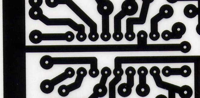

Meiner Erfahrung nach sehen Vorlagen vom Laserdrucker fast immer so aus.
Am Tintenstrahler führt kein Weg vorbei. Ich mache auch meine ganze
Korrespondenz mit dem Laser; den Tintenstrahler habe ich nur für ganz
eilige Fotos und eben für Platinenlayouts. Da ist er aber eben
unverzichtbar.

Also meine sehen nicht so aus.Mein HP 1005 und die Zweckform Folien 3491
passen gut zusammen.Der Toner ist Original HP ,so wie er beim Kauf
drinne war.Mache nur Platinen damit da hält der Toner noch eine Weile
...hoffe ich.;-)So einen Ausdruck hatte ich noch nie in der Qualität wie
oben gezeigt.Werde mal eine einscannen,dann kannste sehen.

Wie ich hier (immer wieder) lese, wie über Laserdrucker gejammert wird,
muss ich ja sagenhaftes Glück mit meinem HP CP1510 gehabt haben. Den
gibt es für 130 - 170 € z.B. bei ebay. Mit der Kombination mit der
billigsten im Netz zu findenden OHP-Folie ("TES SUMICO
Polyester-Kopierfolie für Farblase Typ 5182") bin ich sowas von
zufrieden.
Dazu Positiv-Spray, getrocknet auf einer Saeco Aroma unter der
Dunstabzugshaube und eine Vorlage wie anbei, und ich bin noch nicht am
Limit angekommen.
Ach ja: Belichten mit einer "PHILIPS UVA", die noch 220V auf dem
Typenschild stehen hat. Abstand: 15 cm IKEA Blümchenmusterkarton.

@Herbert und Mitesser:
Wenn das bei euch tatsächlich so aus dem Laser kommt dann seit ihr in
der Tat die Ausnahmen die die Regel bestätigen. Bei 90% aller
Laserausdrucke auf Folien sieht es leider so aus wie im ersten Posting.
> P.S. Ich habe auch schon diverse Laser durch...
Hm mein HL-2140 Druckt hervorragend auf Folie, den Samsung ML-1640 hatte
ich vorher auch der kann keine Flächen drucken da sieht es immer aus wie
vom TO und bei Leiterbahnen <0,16 macht der auch zicken, bei grösseren
LB ist das kein Problem.
Gast #2667755
Hab mir vor paar Wochen den Samsung ML2525 geholt.
Drucke damit auf billigst Laserfolie. 6 mil sind kein Problem ist sicher
noch mehr drinn. Nur leichte Streckung, komischerweise in Querrichtung,
um ca 1% ist da. Hab die Folie zuerst zwei mal blank durchgejagt
Gast #2667870

Daß wir uns nicht missverstehen:
Mit "eine Vorlage wie anbei" meinte ich nicht, dass das ein Scan von
einem Ausdruck ist. Das kann ich bei Gelegenheit auch mal machen, aber
aussagekräftiger ist letztendlich ein Gegenlichtbild der fertigen
Platine mit großen Masseflächen und feinen Strukturen. Wir irgendwann
mal nachgereicht.

Carsten Sch. schrieb:
> Einserseits hast du recht, andererseits aber auch nicht. JA - es ist
> zweifellos möglich auch mit weniger großen Kontrastverhältnissen, also
> durchscheinenden Folien, auch gute bis sehr gute Ergebnisse zu bekommen
> - solange keine Löcher oder ähnliche Unterbrechungen vorhanden sind-
> KEINE FRAGE.
> Völlig Quatsch ist die Lichtdichtheit aber dennoch nicht!
Was denn nu? Wenn du den Prozess optimiert hast, dann enstehen
konturenscharfe Leiterbahnen problemlos für das Ätzen von TQFP 100. Dazu
braucht kein Mensch lichtdichte Folien. Einen Folienfilm benötigt nur
der, der den Aufwand der Prozessoptimierung scheut.
Servus
#2668433
Mit Prozess optimieren meinte ich in diesem Fall jetzt nur das erstellen
der Vorlage so weit wie möglich in Richtung "scharf und Dunkel" zu
treiben wie es mit vertretbarem! Aufwand geht.
Einen Film braucht man meiner Ansicht ja auch nicht.
Aber es bleibt dabei: Je "dunkler" meine Vorlage ist, um so mehr
SPIELRAUM habe ich bei allen weiteren Schritten. Es macht das Arbeiten
einfach leichter.
Die Qualität des Ausdrucks zu erhöhen ist halt die Stellschraube an der
sich am allereinfachsten Drehen lässt und die auch zukünftig den meisten
Nutzen bringt (Eine sorgfältige Belichtungsreihe nutzt ja z.b. nur für
diese eine Charge usw.)
Oder anders gesagt:
Man kann mit vielem Arbeiten und ein geringes Kontrastverhältnis ist
noch lange kein Grund schlechte Ergebnisse befürchten zu müssen.
Wer aber seine Möglichkeiten nicht ausnutzt und deshalb mit viel
helleren Vorlagen arbeitet als er mit seiner Ausrüstung erstellen
könnte, der macht sich das leben unnötig schwer.
Daher: Es macht definitiv Sinn mal alle Möglichkeiten seines Druckers
auszuprobieren um zu sehen ob man noch ein wenig mehr herauskitzeln
kann.
Erst wenn man da alles Herausgeholt hat macht es Sinn sich um die
Optimierung der dann folgenden Schritte zu kümmern.
Aber: Wenn man alles rausgeholt hat und es immer noch recht
durchscheinend ist so ist es absolut kein zwingender Grund um neue
Ausrüstung zu kaufen oder gar ReproFilme zu verwenden. (Vorrausgesetzt
das Druckbild ist in Ordnung, Löcher und Risse sind nahe am technischen
K.O.)
Carsten
