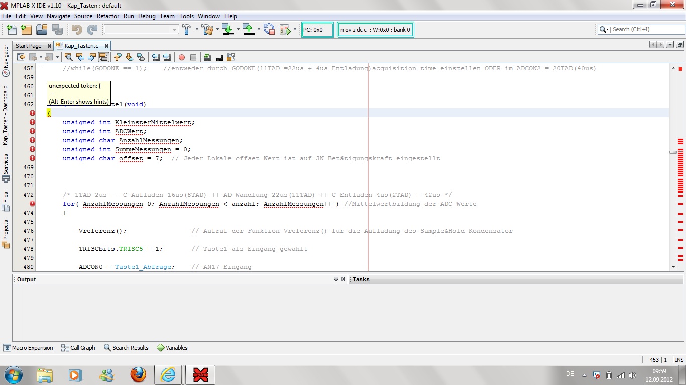

ich habe bei dem IDE MPLABX mit dem C18 Compiler einen
Mikrocontroller(PIC18) Programmiert. Das lief auch ganz normal, bis ich
heute es wieder etwas umschreiben wollte, erkannte der die lokalen
Variablen in den Funktionen nicht mehr! Könnt ihr mir da einige Tipps
geben woran das liegen könnte !?!?!?

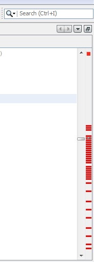

es sieht so aus, dass die lokalen variablen unten rot gestrichen
sind...dann steht auf der linken seite wo die zeilennummern stehen(also
mit dem Maus auf den ausrufezeichen gehe) steht der HInweis: "Unable to
resolve identifier Variable"

Gast #2831114
du hast dir sehr wahrscheinlich einen Fehler in den Zeilen oberhalb der
nicht mehr erkannten Variablen eingebaut.
Die Meldung "unexpected token" deutet daraufhin, dass du eine Klammer
vergessen oder zuviel eingefügt hast. Dann kann der Compiler die
Klammern die folgen nicht mehr richtig zuordnen und deuten.
Überprüfe mal ob du vorher alle Klammern richtig auf und wieder
zugemacht hast (auch normale und geschweifte Klammern richtig
unterscheiden)
Gruß Markus
#2831126
Zusätzlich.
Wenn ich diese Anzeige (Bild) richtig deute, dann ist das nicht der
erste Fehler in deinem Programm.
Generell: Richtig relevant ist der erste Fehler. Abhängig von diesem
Fehler können dann weitere Fehler auftreten, sog. Folgefehler. Dieser
Typ von Fehler verschwindet automatisch, wenn das ursprüngliche Problem
gelöst ist.
D.h. Unter Umständen ist es nicht allzu sinnvoll, sich sofort in einem
Rutsch mit allen Fehlern zu beschäftigen, weil einige (viele) davon sich
ganz von alleine lösen. Mit ein wenig Erfahrung wirst du schnell lernen,
ob ein Fehler von dieser Sorte ist oder nicht. Aber am Anfang kannst du
als Neuling nach der Devise vorgehen: Kümmere dich immer nur um den
ersten Fehler und wenn du ihn behoben hast, compiliere neu. (Und wohl
dem, der zum Compilieren nicht wie ein Wilder Mausklicken muss, sondern
das Kommando zum Compilieren per Tastendruck auslösen kann).
Gast #2831128
joa daran hat es gelegen..ich habe mich gequält :))) ich finde es aber
iwie scheisse, dass es darauf keinen Hinweis gibt. Der zeigt dann
iwelche fehler an, die eigentlich nicht das problem ist. Bei programmen
mit einigen Zeilen, kann sowas mal schnell auftreten...
naja desto trotz
besten dank
mfg
