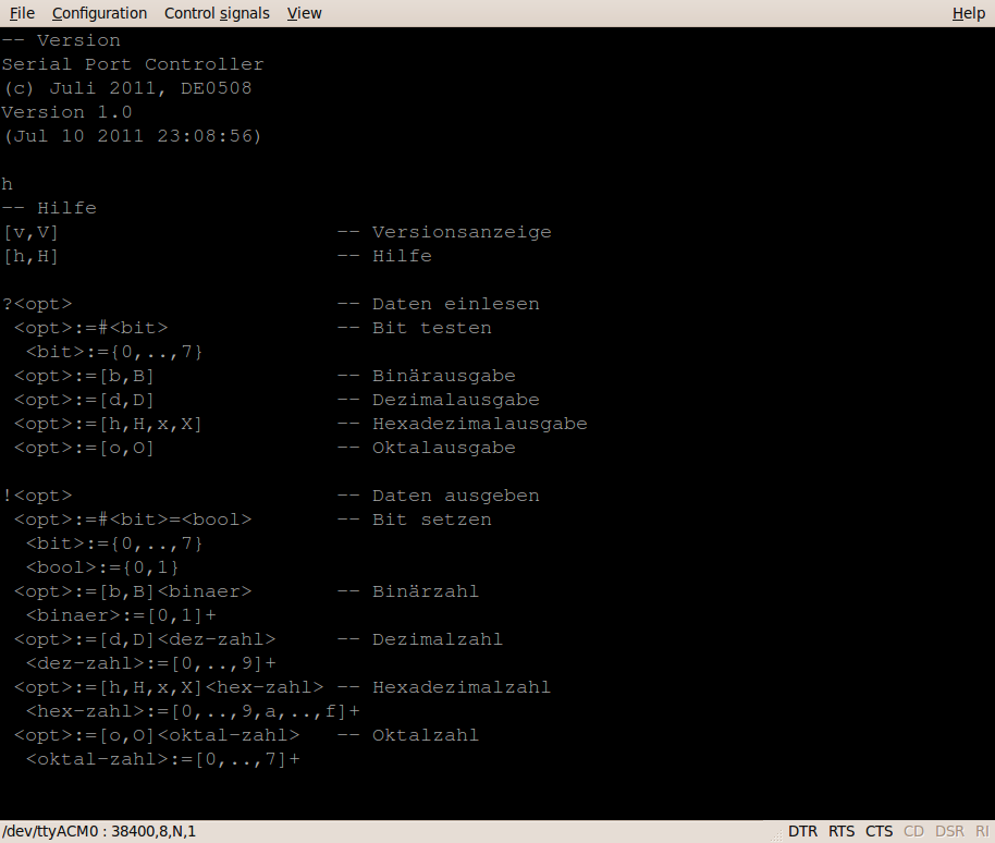

Hallo wolf,
ich habe so etwas mal für einen OM programmiert, der seinen Remote
Antennen Tuner nicht mehr über vielen Schaltern bedienen wollte und
jetzt dafür einen PC einsetzen möchte.
Das Projekt bietet Dir 8 digitale Ausgänge und 8 digitale Eingänge.
Diese lassen sich über eiige leicht zu lernende Befehle (Befehlssatz)
ansteuern, bzw. abfragen.
Man kann also 20mA Stromschnittstelle, RS-232 (RS-485) oder einen
USB-RS232 (FT232RL) zur Fernsteuerung verwenden.
Da ich einen (Baudraten) Quarz einsetze, gibt es keine Probleme mit
Frequenzabweichungen.
Anbei der Schaltplan und ein Bilder der Steuer-Befehl von meiner
Festplatte.
Es gibt HEX-Dateien für atMega8, m48, m88 und m168.
