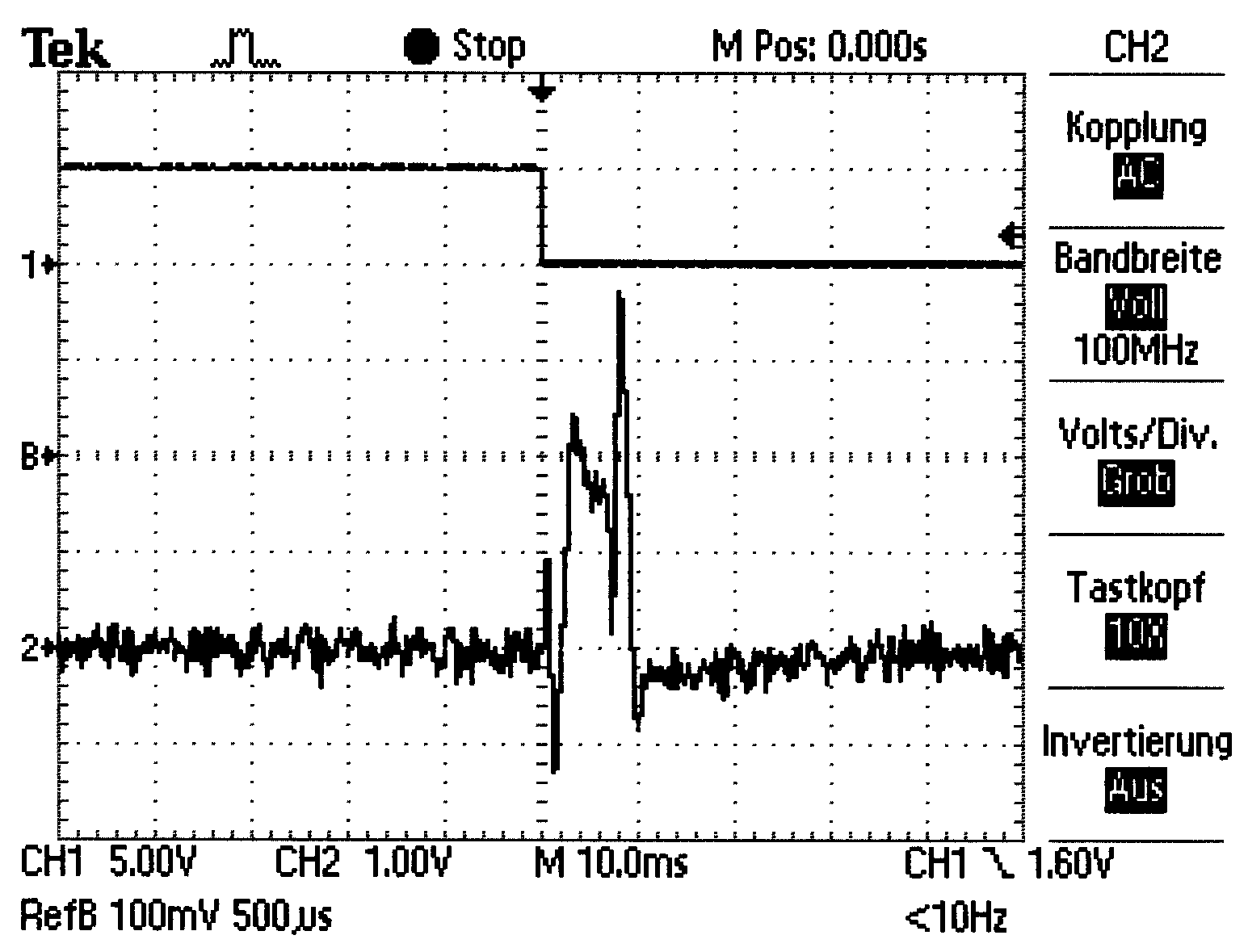

von Holger Menges (Gast)
danke für eure Anregungen. Den Komparator habe ich inzwischen als
Störquelle ausgeschlossen, indem ich die Verbindung zwischen Komparator
und 74HC221 aufgetrennt habe. Anschließend habe ich mit einem
Funktionsgenerator Rechtecksignale auf den 74HC221 gegeben. Bei den
fallenden Flanken (an denen der Multivibrator schaltet) bekomme ich
Nadelimpulse mit über 2 Volt Höhe am Ausgang meines Analogteils.
Die Digital- und Analogmassen treffen sich nur am
Spannungswandlerausgang. Die 5V für den Digitalteil werden im
Analogteil nicht verwendet.
Trotzdem sehe ich die Nadelpulse auch auf der +- 15 Volt Versorgung des
Analogteils.
Hat noch jemand eine Idee, wie ich systematisch den Störungen auf die
Spur kommen könnte?
Danke,
Holger
Hier noch ein oszilloskopbild der Störungen. Auf Kanal 1 die
Anregefunktion für den 74HC221, auf Kanal 2 der Analogausgang mit den
Störungen.
Wenn ich den 74HC221 über ein separates Netzteil versorge (Massenführung
bleibt unverändert) funktioniert die Schaltung wunderbar ohne die
geringste Störung. Ich habe auch schon einen speziellen Filter (muRata
BNX002-01) in die Versorgung des Digitalteiles einzubauen, dies hat
auber auch zu nichts geführt.
Hat jemand von euch noch eine Idee?
