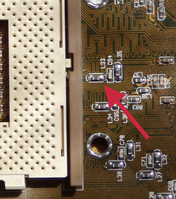

beim lüfterwechsel eines dual-cpu boards von asus habe ich mit dem
schraubenzieher ein bauelement zerstört so dass der rechner mit nur
noch einer cpu läuft.
kann mir jemand sagen wie ich herausbekomme, was das für ein bauteil
ist (es steht nichts drauf), ob man das irgendwo kaufen kann und vor
allem ob ich das als laie auf das board löten kann??
das bild im anhang ist nur ein symbolfoto aber so sieht das defekte
teil aus.
bisher wurden meine fragen in computerläden etc. nur mit schulterzucken
beantwortet und asus bietet für dieses board keinen support mehr an.
danke!!

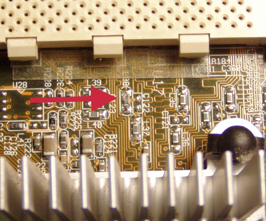

von frank seidel (Gast)
also die leiterbahnen scheinen alle in ordnung zu sein. es steht L38
dran... also eine spule.
ich hab den rechner mal aufgemacht und ein bild gemacht... eine
verbindung geht direkt zum sockel und verliert sich dort. ich weiss
nicht ob man es auf dem bild sieht.

Sieht das nur so aus, oder steht da wirklich 000 drauf. Denn dann ist es
einfach ein Null-Ohm-Widerstand, den du durch ne Zinnbrücke ersetzen
könntest.

Das ist keine Spule, jedenfalls nicht, wenn es das gleiche Bauteil ist
wie das auf der Platine bei Pos. L37 oder auch L40 bestückte.
Die jedenfalls sind 0-Ohm-Widerstände (simple Brücken).
Daß deren Bestückungspositionen irreführenderweise mit "L"
beschriftet sind, hat nichts zu besagen; oft sieht der Hersteller für
EMV/Enstörzwecke eine sehr konservativ-vorsichtige Bestückung mit allen
nur denkbaren Induktivitäten vor, die dann in der Praxis gar nicht
erforderlich ist und daher durch simple Brücken ersetzt wird.

sorry, aber dieses Bauteil ist nun ganz eindeutig ein 0Ohm Widerstand.
Ich würde es aber nicht durch eine Zinnbrücke oder sowas ersetzen. Du
siehst die schlangenförmig verlängerten Leiterzüge auf Deinem Board?
Das macht man, um die Leitungslängen der Busse gleich lang zu halten,
damit es keine unterscheidlichen Signallaufzeiten bei parallelen
Datenströmen gibt und alle Einsen und Nullen auch möglichst
geleichzeitig am Speicher oder Prozessor ankommen. Kauf Dir einfach
einen 0Ohm SMD-Widerstand und löte ihn auf und bitte die Lötstelle
danach reinigen.

Ich würde 50,- Euro wetten, daß das ein Null-Ohm-"Widerstand" ist,
also eine Brücke.
Wenn man nämlich genau hinschaut, sieht man, daß C122 und C121 nicht
bestückt sind und jeweils ein Anschluß von C122 bzw. C121 zu L38 bzw.
L35 geht.
D.h. das sind vorgesehene LC-Kombination (wahrscheinlich C gegen Masse)
die in der aktuellen Bestückung aber nicht benutzt wurden. D.h. die
Kondensatoren wurden einfach weggelassen, und die Induktivitäten durch
Brücken ersetzt.
Das kaputte Bauteil auslöten, und wenn keine Durchkontaktierung oder
andere Leiterbahn drunter ist, einfach durch eine Zinn-Brücke ersetzen.
Ansonsten eben ein Stückchen Draht reinzaubern oder eine
SMD-Null-Ohm-Brücke einbauen.
