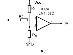

ich möchte eine Schaltung bauen, mit der ich eine Spannung von 5-200mV
auswerten kann.
Die Schaltung im Anhang stammt aus den Grundlagen OPV und passt auch
soweit.
R1 und R3 müssten noch gegen einen Spindeltrimmer ausgetauscht werden.
Allerdings kann ich damit auch so kleine Eingangsspannungen auswerten?
Was muss ich dabei beachten (Offset, Leerlaufverstärkung, etc.)?
Könnt Ihr mir OPV´s empfehlen?
Quasi soll die Schaltung bei Überschreiten der eingestellten
Schaltschwelle möglichst "schnell" den Ausgangspegel von GND nach Vdd
wechseln.
Rahmenbedingungen:
Spannungsversorgung 10,5-15v DC
auszuwertende Spannung 5-200mV
Symmetrische Spannungsversorgung des OPV´s ist nicht möglich.
Der Ausgang soll CMOS-Logik ansteuern.
Einsatzort soll eine Ladeschaltung werden, bei ein kleiner Bleigel-Akku
(7-17Ah) aus einem deutlich größeren Bleiakku geladen wird. Diese
schaltung soll das Ausschaltkriterium bilden, welches den Ladestrom über
einen Shunt-Widerstand von 0,1 Ohm misst.
Der Shunt-Widerstand ist durch einen anderen Schaltungsteil vorgegeben
und kann nicht verändert werden.

wenn Du einen Komparator suchst, wäre es dann nicht vielleicht sinnvoll
auch einfach einen zu verwenden, anstelle eines Operationsverstärkers?
gibt es, aber wird deine CMOS Logik auch mit 10,5V versorgt? Warum
nimmst du nicht eine normalere Versorgungsspannung, wie Du sie für die
CMOS vermutlich auch brauchst?
Dann hast Du deutlich mehr Auswahl.
gerade wenn Du eh CMOS am Ausgang haben willst?
Ich dachte Komparatoren arbeiten mit einer internen Spannungreferenz,
die deutlich höher ist als 5mV. Asche auf mein Haupt.
Wenn es da Komparatoren gibt, die mit 5mV am Eingang klarkommen, dann
gib mir bitte Empfehlungen für die gebräuchlichen Typen.

Wenn die Versorgungsspannung irgendwo zwischen 4 und 16 Volt liegt,
wirst Du die Schaltschwelle immer wieder neu an einstelen müssen. Besser
ist immer eine Spannungsreferenz die stabil genug ist.

Christian D. schrieb:
> Außerdem messe ich mit
> der hier gesuchten Schaltung keine Spannung die von der
> Versorgungsspannung abhängig ist,
Und wovon ist die Referenzspannung abhängig?
von Christian D. (krischie)
Die Referenz im Komparator wird intern erzeugt. Ist also von äußeren
Einflüssen ausgenommen.
von Komparator (Gast)
Ich meinte die Spannung, die Du mit dem Spannungsteiler einstellen
willst, also Deine Schaltschwelle. Die wird sich mit schwankender
Versorgungsspannung ändern.
> Ist also von äußeren Einflüssen ausgenommen.
Ähm.
Wo hast du den Humbug her ?
Erstens haben handelsübliche Komparatoren
(LM339) gar keine interne Referenz, sondern
vergleichen (komparieren) 2 Eingangsspannungen.
Zweitens erleiden Komparatoren mit interner
Referenz, wie ICL7665, durchaus Einflüsse
von aussen. beispielsweise schwankende
Versorgungsspannung schlägt ein paar Promille
auf die Referenzspannung durch.
Drittens heissen Schmitt-Trigger wie 74HC14
Schmitt-Trigger, weil es keine Komparatiren
sind, sondern Hystereseschalter.
5mV sind kein wirkliches Problem, allerdings
ist der RC1458 dafür komplett ungeeignet,
schon seine Offsetspannung ist grösser als 5mV
und bei geringer Übersteuerung (ein paar Milliovot)
schaltet der sehr langsam, dann ist er kein single
supply. OpAmp was den Einsatz weiter erschwert,
und er ist uralt,entspricht ungefähr dem uA741,
mit mangelnder Verstärkung.
Die Empfehlung, echte Komparatoren zu verwenden,
ist also schlau, auch genauere und schnellere als
dem LM339.

Also DC, aber der Messpunkt befindet sich hinter einem Step-Up Wandler
(ca.40kHz)
Fällt der Ladestrom unter z.B. 50mA ((U=R*I => 5mV=0,1 Ohm*50mA)) soll
die Schaltung ein JK-FF resetten, um die Schaltung abzuschalten.
Diese Schaltschwelle muss einstellbar sein, damit ich verschiedene
