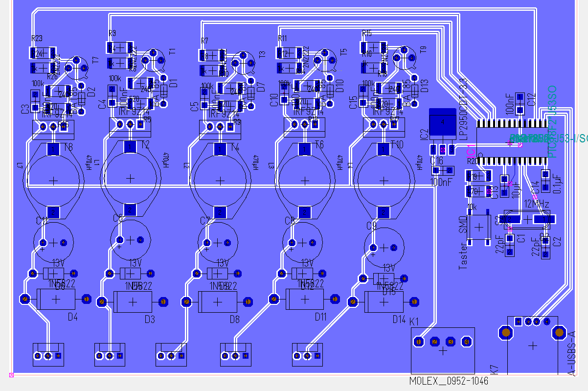

das ist meine erste Platine die ich später ätzen will.
Jetzt hab ich natürlich keinerlei Erfahrung was so einen Aufbau angeht,
und würde euch bitten mir meine Fehler aufzuzeigen.
Ich hab das ganze mit Target gemacht, da wir das an der FH auch haben.
Das Layout sieht net so toll aus. Ich weiß.
Die Platine hab ich selber geroutet. Wie breit müssen die Leiterbahnen
eigentlich sein? So breit wie möglich? aktuell sind sie 0,3mm.
Kurz was zum Projekt. Soll ne Lüftersteuerung per USB werden.
Ich will den Ausgang mit maximal 1A belasten können. Dementsprechend
müsste ich diese Leiterbahnen breiter machen oder?
MfG

Guckst du Leiterbahnbreite
von DEX (Gast)
passieren kann da nix - jede Leitung ist bei dir eine Sicherung ^^
von K. J. (Gast)
Dir fehlt nen funktionierender pullup ;-)

von MaWin (Gast)
Du hättest vielleicht vorher den Schaltplan begutachten lassen sollen.
Ein MOSFET kann den Strom durch eine Spule (bei dir 470uH/1A) nicht
einfach ausschalten, die Spannung an der Spule steigt dann so weit, BIS
das 1A wieder fliesst, auch durch den abgerauchten MOSFET hindurch.
Es mangelt also noch massiv an Grundlagen.
Zur Platine: Wieder die Unsitte, erst mal nur die Signalleitungen zu
legen, und dann mit Masse alles vollzugiessen, inder Hoffnung, daß die
Masseletungen schon parallel zu den Spannungszuführungen laufen.
Du baust Schlitzantennen, und die sind nicht sinnvoll.
Um 5 mal 1 A high side zu schalten, braucht man nicht so einen Aufwand.
Ein BTS712 würde 4 Kanäle in einem Chip steuern, und hat
Überstrom/Kurzschluss/Übertemp Schutz.
Will man solche Chips nicht, tut es für 1A auch 1 CD40109 an dessen
Ausgänge ohne weitere Bauteile je ein P-Kanal MOSFET kommt, dazu muß es
für schlappe 1A kein IRF9Z34 sein, ein SI2319 täte es schon. Und an
jeden Ausgang bitte eine Freilaufiode, falls du PWM betreiben willst
eine schnelle Diode wie BA157 oder SB140.

Die Freilaufdiode auf dem Schaltplan ist natürlich falsch. die muss vor
die Spule. Ist mir auch schon aufgefallen.
Und das ganze funktioniert sowei prima. Hab den Aufbau schon getestet.
Also die Analogtechnik für die Lüftersteuerung. Deswegen werde ich das
acuh so Bauen.

von Michael S. (technicans)
Mach die Leiterbahn wenigsten 0,8-1mm breit wenn keine großen
Ströme fließen. Ist doch genug Platz da. Erst wenn es eng wird
kann/muss man die schmaler machen. Belastbar sind die Leiterbahnen
mit 2A/mm bei normalen Leiterplatten.
Da hier ja wohl SMD verbaut wird und du selbst ätzen willst,
stellt sich hier die Frage wie du bei den Pads der Anschlussklemmen,
Elkos und Spulen löten willst wenn das Gehäuse den Zugang zu den
Lötstellen unmöglich macht?
Aufgrund der IC-Ausrichtung gehe ich davon aus das nur das Toplayer
genutzt wird. Wegen der bedrahteten (THT)Bauteile wäre die Nutzung
des Bottomlayers sinnvoller und da könnten auch die SMD-Bauteile
problemlos platziert und gelötet werden. Die Leiterbahn von IC1-8
zum C13 irritiert mich. Damit kann ich nichts anfangen.
Nach dem Schaltplan wäre die überflüssig.
Dann noch die vielen Bauteile die mit der großflächigen Masse
ohne Thermals (Pads mit einem Leitungskreuz) verbunden sind.
Den Lötkolben möchte ich sehen der da genug Hitze freisetzt
das da das Zinn schmilzt. Von der Verfügbarkeit und Nutzung
eines Lötofens bin ich mal nicht ausgegangen.
Da ist aber noch erheblicher Redesignbedarf, bevor man da an die
Herstellung gehen kann.

Ja die Leiterbahnen mach ich noch breiter.
Das mit den Spulen und Elkos ist ne gute Frage. Die hab ich mir auch
schon gestellt^^
Problem ist, das ich bei Reichelt nirgends Spulen gefunden habe die eben
470uH bei 1A belastbarkeit haben.
Zur Not auf die Herdplatte, falls ich keine anderen Spulen finde??
Die THT Bauteile werde ich von unten durchstecken und oben anlöten.
Ich muss die ELKOS eh liegend plazieren, da die 20mm hoch sind. (1mF)
C13 brauch ich laut dem PIC Datenblatt. Das ist die die an VDDCORE geht.
Ja die ganzen Massenanschlüsse sind auch noch nicht fertig. Hab ich auch
gemerkt, dass die fehlen danke ;)

von Kevin K. (nemon) Benutzerseite
argh schrieb:
> mit Target gemacht...
Für den Schaltplan änder bitte mal das Farbschema, ich finde, das Bild
ist extrem kontrastarm.
Mit welcher Frequenz wird dad Ganze denn getaktet?
Was ist denn mit dir los? Im Stromlaufplan steht doch 12Mhz am Quarz
oder meinst du die operativen Portfrequenzen? Die kann man tatsächlich
nicht heraus lesen.
Ja, ich meinte die PWM Frequenzen.
Denn ich behaupte einfach, dass diese Schaltung ohne die Spulen gleich
gut "funktionieren" würde (weil die im eingesetzten Frequenzbereich
sowieso annähernd wirkungslos sind), und das Weglassen der Spulen den
Mosfets sogar gut tun würde.
Aber argh will das nicht hören, weil die Schaltung auch so "prima
funktioniert"...

von argh (Gast)
Es is der Knaller wie man sich hier gegenseitig fertig macht, ist das
normal?.
Natürlich funktioniert die Schaltung so nicht. So habe ich sie auch
nicht getestet. Ich Depp hab falsch abgezeichnet. Die Schottky muss
natürlich an Drain ran und VOR die Spule. Die BAT muss natürlich auch an
Kollektor des Transisors.
Wird hier von einem sofortige perfektion erwartet wenn man was postet?
Ich habe keinerlei erfahrung mit Platinen-Layouts und dachte mir ich
post hier mal und schau was kommt. Das aber nur gemeckert wird find ich
schon happig.
Und nur weil man innerhalb von zwei Tagen nicht Antwortet ist man noch
nicht faul oder? Vll war man das Wochenende über weg? Wisst ihr das?!
Hab nochmal zwei aktuallisierte Screens angehängt.
Der Schaltplan sieht ziemlich bescheiden aus. Ist auch nur Mittel zum
Zweck.
Auf dem Board hab ich mittlerweile alles was SMD ist oben und alles
andere unten. Leitungen sind 1,5mm und die Signalleitungen 0,5mm.
Die Leitung von V+USB muss ich noch dicker machen seh ich grad.
Ansonsten bin ich recht zufrieden. KP was die "profis" meine. Könnt euch
ja wieder die Köpfe einschlagen...

Target bittet mich imemr mit 0,635mm Raster zu arbeiten, da alle
Bauteile dafür entworfen sind.
> Du hast einen (bzw. 5) Schaltregler gebaut. So ein Schaltregler hat 2
> relevante Stromschleifen (und eine, die EMV-sensibel ist):
> http://www.lothar-miller.de/s9y/categories/40-Layo...
> Such mal deine Stromschleifen, zeichne die ins Layout ein und platziere
> dann die Freilaufdiode so, dass sie auch einen Wert hat. Du wirst sehen:
> die Ströme finden gar nicht so einfach einen Weg auf der Masse...
Habe ich das so richtig eingezeichnet?
Dann versteh ich natürlich was du mit der Diode meinst. Dann würde ich
sie einfach runterklappen.
Der Stromumlauf geht natürlich noch zurück, da wo die 12V aufs board
kommen. Aber da ich 5 Schaltregler habe, wird der weg eben zwingend
länger. Ich wüsste nicht was ich anders machen kann. Und da ich die
Platine nur selber herstellen kann, und das mit der Tonermethode machen
wollte kann ich eben nur ein einseitiges Layout entwerfen.
Auf dem Bild, und auch oben, fehlt natürlich die Massefläche. Ich habe
gelesen, das man dies bei HF-Anwendungen immer machen soll.
Die ist bei mir natürlich aufgrund der Restriktionen etwas zerstückelt.
Du schreibst auch "keine Leitung und auch keine Massefläche unter der
Spule. Denn sonst koppelt das Magnetfeld der Spule in die Leiterbahn
oder die Masse ein und induziert dort Störströme."
Das hab ich mir auch schon gedacht. Nur kann ich die Leitung nicht groß
anders legen. Ich könnte sie zwischen den Transistoren langführen wenn
es wirklich ebsser ist. Dann müsste ich die Transistoren eben mit
drahtbrücken an den rest anschließen. sollte kein problem sein oder?
Ich kann natürlich mal versuchen die 12V in der Mitte aufs Board zu
bringen, wenn es wirklich auf jeden cm ankommt. Ich werds mal versuchen.
von Weingut P. (weinbauer)
Wenn ich jetzt nicht schiele stimmt Dein orangener GND-Pfad nicht, da

argh schrieb:
> Ja hast recht. Garnet drauf geachtet.
Ja, und auch die anderen "Stromkreise" sind bisher bestenfalls
Strombahnen. Denn ein geschlossener Kreis würde das erst beim Weg über
den Eingangselko, der aber gar nicht existiert...
Aber halb so schlimm: der Strom wird sich schon einen Weg suchen.
Schlimmstenfalls durch die Luft. Dieser Effekt ist bekannt als
"Störstrahlung"...   :-/

Ja ich hab doch oben geschrieben, dass die zwei Strompfäde noch über GND
zurück müssen^^
Ich habs jetzt nochmal neu gezeichnet.
Aber ich kann doch unmöglich vermeiden, das der Recovery und der Lade
Stromkreis groß werden oder?
Bei 5 Ausgänge und einer Limitierung auf eine Ebene wüsste ich nciht was
ich groß anders machen könnte.
Bis auf eben die 12V in der Mitte aufs Board zu bringen.
Die Transistoren schließ ich per Drahtbrücke dann an.
Und bis auf unter den Spulen hätte ich dann alles mit GND vollgemacht,
oder ist das nicht ratsam?
Vergiss in deinem Fall mal den Recovery-Pfad. Und den Ladekreis bekommst
du klein, indem jeder Regler seinen eigenen "kleinen" (z.B. 100uF)
Eingangselko bekommt...
Dann wirst du sehen, dass dann der Recovery-Pfad automatisch klein(er)
wird.

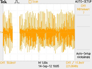

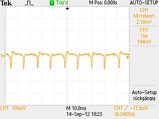

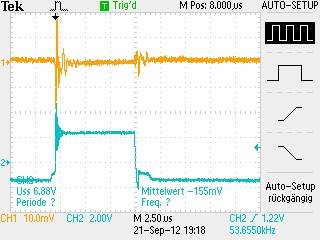

von argh (Gast)
ja was die Induktivität angeht hab ich relativ viel rumprobiert.
Mein Ausgang schwingt halt noch hässlich, wobei das wahrscheins an
meinem recht bescheidenem versuchslayout liegt.

von argh (Gast)
dann sieht aber der Ausgang an nach meinem LC-Filter etwas bescheiden
aus^^
Waren zwei lüfter die ca. 0,39A gezogen haben. C war 470uF. Wenn ich den
verdoppel halbiert sich halt der ganze "ripple" am Ausgang.
Das komische ist, das der eine Lüfter nach unten schwingt, und der
andere nach oben. Deswegen sieht das Bild so extrem aus.
Weiß nicht so recht was ich davon halten soll.

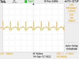

Tja, du hast da eigentlich kein LC-Filter, sondern eine Speicherdrossel
und einen Ausgangskondensator.
> etwas bescheiden aus^^
Wie hast du das gemessen? Wo war da die Masseklemme vom Oszi? Was misst
du, wenn du den Tastkopf einfach mal auf verschiedene Massepunkte hältst
(ja richtig Masse gegen Masse messen)?
von argh (Gast)
Auch auf die Gefahr hin wieder dumm da zu stehen, warum ist das kein lc
Filter?
Der verwuchsaufbau auf lochraster war natürlich recht banal. Bauteile
drauf und fertig. (natürlich nur einmal)
Masse hab ich halt am kondensator oder wo abggiffen. Masse gegen masse
hab ich nicht gemessen. Ich muss zu meiner verteidigung sagen, das man
sowas während dem studium leider überhaup nicht lernt. Also richtiges
messen mit nem oszi etc. Man hat zwar messtechnik oder ähnliches, aber
das bringt einem leider recht wenig.
Es ist vom Aufbau her schon ein Filter. Allerdings reichen die
"üblichen" Filterformeln nicht aus, weil die Spulen primär eine andere
Funktion hat: Energiespeicherung.
Und auf einer Platine gilt: Masse ist nicht gleich Masse.
Denn wie sagt der Angelsachse?
Each Millimeter has its Nanohenry!
von argh (Gast)
Wie mein Sensorik prof. Der hat immer die finger zusammengehalten und
gefragt wie viel farad das sind^^
Und was würdest du mir bzgl. Des gleichrichtens empfehlen? Noch ein LC
Glied?
Hab die woche nen seminar und kann fast nix machen. Ich zeichne das
board am Wochenende nochmal

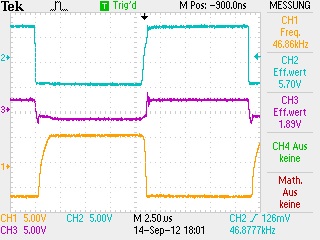

Entweder hat es was damit zu tun das da zwei unterschiedliche Frequenzen
auf dem Scope angezeigt werden oder zu hast einfach die Motoranschlüsse
verpolt. Die Peaks sind, wenn ich mich nicht irre die EMK die vom Motor
reflektiert wird.
von argh (Gast)

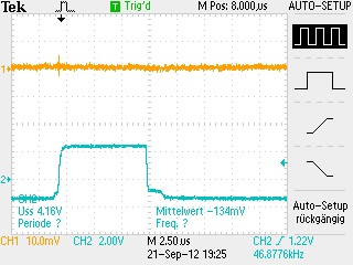

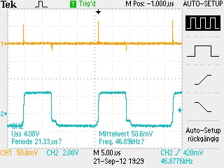

Verpolt waren die Lüfter definitiv nicht.
Ich hab heute nochmal probiert und folgendes gemessen:
1.Bild: gnd gegen gend; unten wieder am Gate
2.Bild: diesesmal mit nem 100uF Elko am MOSFET
3.Bild: nochmal gnd gegen gnd diesesmal aber am ausgang und da wo gnd
auf die platione kommt.
Der Elko hat wirklich extrem viel gebracht. Und ich denk auf einer
gescheiten Platine wird das ganze nochmal ne Ecke besser.
von argh (Gast)
So. Ich hab noch nen Multiplexer eingebaut, damit ich das Lüftersignal
auslesen kann.
Ich hab mal verscuht eine Massefläche zu zeichnen.
Geht das so in Ordnung und ich kann das mal ausprobieren, oder gibts
noch größere mängel?
Wie heißt es so schön in Arbeitszeugnissen?
"Er versuchte, den Anforderungen gerecht zu werden..."
Fahr einfach mal mit dem Finger deiner "Massefläche" nach: versuche
irgendeinen Massepunkt mit einem anderen Massepankt zu verbinden. Wie
lang ist der Weg? Schon fast länger als die Platinendiagonale? Gibts da
isrgenwelche Engstellen? Falls ja: dann ist das nur eine "gefutete
Masse", aber noch lange keine Massefläche...
Ich layoute zuerst die Masse, dann die Versorgung, dann die restlichen
paar Signale. Du machst es genau andersrum...

von argh (Gast)
Bringt es denn etwas wenn ich die Masseleitung mit Drahtbrücken verbinde
und dann die Massefläche erstelle?
Oder verschlimmert das alles nur?
Schwarz sind die Drahtbrücken
argh schrieb:
> # Stromversorgung der ICs layouten
> # Kritische Signale layouten wie Takte, Sensoreingänge etc.
> # Restliche Signale layouten
> # Masseflächen füllen
Ich würde das erst mal so machen um nicht den Signalleitungen den
Weg zu versperren.
- Kritische Signale layouten wie Takte, Sensoreingänge etc.
- Restliche Signale layouten
- Stromversorgung der ICs layouten
- Masseflächen füllen
> Und wie bekommt man das bei einem Einseitgem layout gescheit hin, ohne
> die ganzen Signale mit Brücken verbinden zu müssen?
Ich würde die Masseverbindungen manuell zum Platinenrand routen.
Außerdem kannst du noch ein paar Bauteile so drehen/verschieben
das die leichter kontaktet werden können. Der Autorouter macht das
nämlich nicht. Mit einigen Bauteilen, vor allem den axialen, kann man
auch Brücken bilden und anstatt Drahtbrücken gibts Null-Ohm-Widerstände.
Irgend wann aber ist mal eine Grenze erreicht und man muss zweilagig
oder multilagig routen, was ich bei diesem Board aber nicht sehe.
Warum sind denn die Signalleitungen wieder so dünn geworden?
Zuletzt war das doch besser. Bei Änderungen an der Schaltung
sollte man immer den geänderten Schaltplan mitposten.
Ja, das macht die Sache schon mal stabiler.
argh schrieb:
> Da steht Massefläche füllen ganz zum schluss.
Das Ziel vom "Masseflächen füllen" ist in deisem Zusammenhang nur, nicht
zu viel Kupfer in der Säure zu haben. Da sollten schon vor dem Fluten
keine ungerouteten Signale mehr zu sehen sein...

Ich habs jetzt nochmal versuch. Ich hoff ich hab es nicht
verschlimmert^^
Ich hab oben die +12V von den MOSFETs aufgetrennt und verbinde diese
dann mit Kabeln auf der Rückseite.
Ich denke es ist besser eine möglichst durchgängige Massefläche zu
haben, und es ist so besser als GND mit Brücken zu verbinden oder?
Falls ja, sollte ich das dann unten auch noch machen? (Die verbindung
zwischen dem ELKO und der Zener-Diode per Kabel verbinden).
Manche Brücken haben keinen Kontakt, da ich keine neuen Verbindungen
erstellen darf. Da diese aber nur die Masse weitergeben ist das egal.
Der Übersicht halber hab ich alles was GND ist schwarz gemacht. Die
etwas dickeren verbindungen sind die Brücken, die dann später allerdings
auf der anderen Seite verlegt werden.
Zum Schluss würde ich dann wie vorhin die Massefläche legen.
Ist das jetzt einigermaßen akzeptabel?
Die zwei Diagonalen verbinden jeweils +12V und +3,3V für den Pic.
Es ist bei den 3,3V für den PIC nicht schlimm wenn ich die per Kabel
anschließ? (Solang es nicht länger als 6inch ist)
MfG

von Falk B. (falk)
@argh (Gast)
>Da steht Massefläche füllen ganz zum schluss. Da hier aber auch nirgends
>explizit steht, "Route die Masseleitungen als erstes",
Auch auf!
> hab ichs halt irgendwie zum schluss gemacht.
Nennt man Lernkurve. Das nächste Mal richtig machen. und Drahtbrücken
stellt man einfach so dar, dass man auf TOP normal layoutet, nur halt
gerade senkrecht oder Waagerecht. Das werden dann dein Drahtbrücken.
Aber nicht unter ICs und Steckern bitte ;-)
> Ich hoff ich hab es nicht verschlimmert^^
Nein, das sieht jetzt gut aus:
eine schöne lokale Masse für jeden der 5 Lüfterkreise.
Michael S. schrieb:
> Ich würde erst mal eine Stufe optimieren
Die sind jetzt gut. Ich würde jetzt die Leiterbahen, die etwas mehr
Strom führen, einfach nur breiter machen. Und die Augenwischerei mit dem
Fluten einfach bleiben lassen...

von argh (Gast)
> Weil da eine DICKE Masse vorgetäuscht wird, wo in Wirklichkeit nur ein
> dünnes Drähtchen die Verbindung macht.
Das versteh ich jetzt nicht. Wenn ich doch alles mit masse voll habe,
dann ist doch mein "Leitung" von "maximaler" breite. Wo ist da ein
dünnes drähtchen?
Wenn du vorher bewusst die Masse verlegt hast, ist da nichts zu eng.
Wenn du dich aber blind auf die geflutete Masse verlässt, dann hängt
evtl. die rechte Platinenhälte mit der linken nur über eine dünne
Verbindung zusammen.
