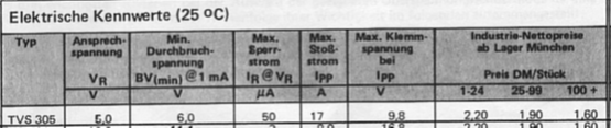

ich habe eine Frage bezüglich Supressordioden.
Ich wolte die TVS305 (nur als Beispiel hier) in meiner Schaltung in der
Spannungsversorgung als Schutz vor ESD-Stößen verwenden. Ich habe 5 V
Versorgungsspannung. Die Datenblattwerte im Anhang scheinen dafür zu
passen: Bei 5 V sperrt die Diode (in Sperrrichtung) voll, bei 6 V ist
sie im "Knick" der Kennlinie und es fließt 1 mA. Das heißt ja,  dass bei
Spannungen über 6 V die Schutzwirkung zum Tragen kommmt.
Was ist aber diese maximale Klemmenspannung? In der angehängten pdf
steht dazu: "Maximale Spannung die über die Ünerspannungsschutzdiode
während eines Transienten abfallen kann.  "
Was heißt das genau? Woher kommt diese erhöhte Spannung von 9,8 V?
Ist das weil über irgendwelche Induktivitäten in der Diode während des
Transienten eine zusätzliche Spannung abfällt, oder weil sich die
Sperrrschichtkapazität irgendwie dazu addiert, oder was anderes?
Die zweite Frage: Wie stark tun diese 9,8 V meiner Schaltung weh, wenn
alle angeschlossenen Bauteile für 5 V ausgelegt sind (un vlt. maximal 6
V vertragen)?
Vom Gefühl her hätte ich gesagt, das macht nichts, aber erklären kann
ich mein Gefühl nicht und das stört mich.

Die fallen über der Diode ab, wenn der maximal zulässige Stoßstrom Ipp
von 17A fließt.
Es ist der ohmsche Widerstand in der Diode.

Ok, die "Clamping voltage" habe ich jetzt verstanden. Nun tritt diese
Spannung ja nur sehr kurz auf, während eines ESD-Stoßes.
Gibt es in Datenblättern Werte, die sagen, wie lang eine geringe
Überspannung anliegen darf? Die 6 V sind ja für eine dauerhafte Spannung
mit diesem Wert angegeben.
>>V vertragen)?
> Ziemlich ;-) Von Schutz kann man da kaum sprechen.
Kann man außerdem die maximal zu erwartende Klemmenspannung an der Diode
berechnen. Nimmt man das "human body model" an mit 100 pF Kapazität und
1500 Ohm Serienwiderstand, wie kann man dann den Stromverlauf über die
Schutzdiode berechnen?

OP #2835400
Ja hinter der Supressordiode liegen bei mir die Spannungsregler, das
habe ich nicht erwähnt. Die 5 V werden also nicht durch die
Supressordiode auf 5 stabilsiert.
Meine Frage ist jetzt nur noch, ob die 9,8 V, die die Supressordiode im
Extremfall durch lässt, dem Spannungsregler schaden können. Wenn ich
aber jetzt, wie du sagst, z.B. die 100 nF an den Eingang der
Spannungsregler schalte (was ich sowieso gemacht hätte), sollte
eigentlich nix mehr passieren, richtig?
