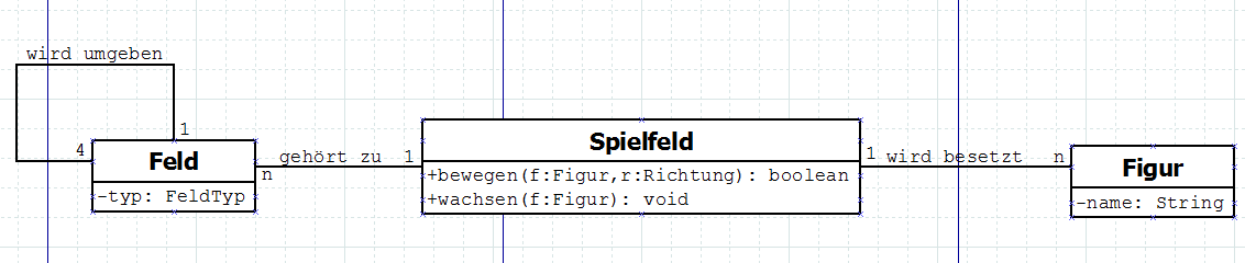

Hallo liebes Forum,
ich möchte ein kleines Spiel programmieren (SNAKE), dabei würde ich
gerne euren Ratschlag einholen.
Damit es eine ordentliche Struktur bekommt, habe ich mit einem UML
angefangen, das Problem dabei ist, dass ich nicht genau weiß, wie ich
die Position der Spielfigur festlege.
Entweder weiß meine Figur, wo sich sich befindet oder das Spielfeld
kennt seine Position. Was würdet ihr vorschlagen bzw. wie würde ihr es
aufbauen.
Die Steuerung des Spiels wird das Spielfeld übernehmen --> bewegen,
wachsen der Figur.
Des Weiteren würde ich gerne wissen, wie würdet ihr die Abstraktion
zwischen dem Logikteil und dem Grafikteil vornehmen, weil man könnte
zwar alles in eine Klasse packen, jedoch ist es anschließend nicht mehr
möglich einzelne Logik- bzw. Grafikelemente auszutauschen.
Das Bild wo ich angehängt habe, zeigt ganz grob mein UML.
lg,
Arnold

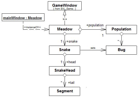

Gast #2837402
oh... ich bastle auch gerade an meiner UML-Snake :) aber in C++ nicht in
JAVA
Ich würde die Unterteilung des Spielfeldes in Felder nicht in den
Mittelpunkt stellen. Höchstens um die Bewegung der Schlange und die
Position der Früchte Käfer und Pilze in ein Raster zu bringen. Warum
sollten die Figuren nicht komplett die Grafikmöglichkeit beliebiger
Positionen nutzen können. Das Fressen sollte eine Interaktion zwischen
Schlange und Nahrung sein und nicht über Felder gehen.
Gruß J.
Gast #2837533
Ja das mit der Interaktion zwischen Essen und Schlange würde ich auch so
machen aber zuerst möchte ich wissen, ob sich das Spielfeld die Position
der Schlange merken soll oder die Schlange selbst.
Die Interaktion zwischen Essen und Schlange, würde bei mir ebenfalls das
Spielfeld übernehmen; dieses stellt bei mir eine Art Controller dar.
Weil wenn ich einen Controller habe, kann ich ganz leicht Dinge
austauschen, z.B. meine Figur. Anstatt einer Schlange könnte ich einen
Löwen nehmen und müsste nicht das ganze Spiel umprogrammieren sondern
nur eine Klasse auswechseln.
lg,
Arnold
Gast #2837598
jeder selbst also die schlange besser gesagt die teile aus der die
schlange besteht wissen wo sie sind ... der kopf muss dann auch mit den
schwanzsegmenten interagieren zwecks der selbstfressung
der controller sollte nicht die interaktion übernehmen sonder nur den
moderator darstellen und die interaktionspartner zusammenbringen also
die verteilung der nachrichten organisieren die fresslogik liegt bei
schlange und beute
