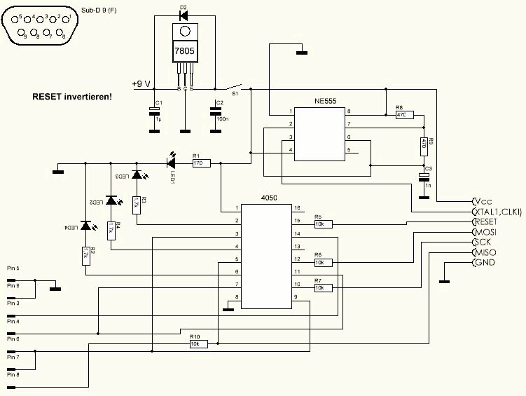

zwar habe ich schon Erfahrung in Sachen Elektronik, jedoch nicht so viel
in der "Mikrocontroller-Welt".
Hier nun die Frage:
Würde die Schaltung im Bild funktionieren bzw. einen ATTiny13, ATMega8
sowie einen ATMega32 programmieren können?
Der 4050 ist ja im Prinzip ein Puffer, der eben verhindert, dass die
RS232-Schnittstelle stark belastet wird. Die 10 Kiloohm-Widerstände
sollen einen möglichen Kurzschlussstrom begrenzen (ich hoffe, dass die
Widerstände nicht überdimensioniert sind).
Da ich mit PonyProg programmiere und der RESET nicht invertiert wird (da
4050 nur ein Puffer ist und kein Inverter), stelle ich in PonyProg ein,
dass eben der RESET invertiert werden soll.
Müsste doch eigentlich funktionieren, oder?
Ich denke mal, dass viele den NE555 unsinnig finden. Ich gebe zu, dass
das eigentlich Quatsch ist und ich besser einen Quarzoszillator nutzen
sollte. Laut Formel von Mikrocontroller.net (s. UART) bekomme ich
allerdings eine Fehlerquote von nur 0,00000001 %, was angeblich
funktionieren sollte. Die RS232-Schnittstelle hat 9600 Baud. Somit kann
ich ja auch eine lange Kabellänge wählen, die ich eh nicht habe.
Die letzte Frage ist, ob jemand mir einen Bootloader für den ATTiny13,
ATMega8 und ATMega32 zusenden könnte. Mir ist klar, dass jeder
Bootloader anders aussehen wird.
Wichtig ist, dass ich den Bootloader mit der Schaltung programmieren
kann.
Im Prinzip will ich mit dieser Schaltung folgendes machen:
1.: RS232-Schnittstelle mit Schaltung verbinden
2.: RS232-Einstellungen überprüfen (Baud ok, etc.)
3.: In AVR Studio 4 das eigentliche Programm erstellen
4.: Den Bootloader (nur beim ersten Mal) per PonyProg übertragen
(flashen)
5.: Das Programm ebenfalls übertragen (flashen)
6.: RS232-Schnittstelle trennen
7.: Mikrocontroller, der programmiert wurde testen
8.: Fertig!
Klar ist, dass während der Programmierung nur ein Mikrocontroller
eingesetzt werden darf.
Würde das so alles klappen?
Danke im Voraus!

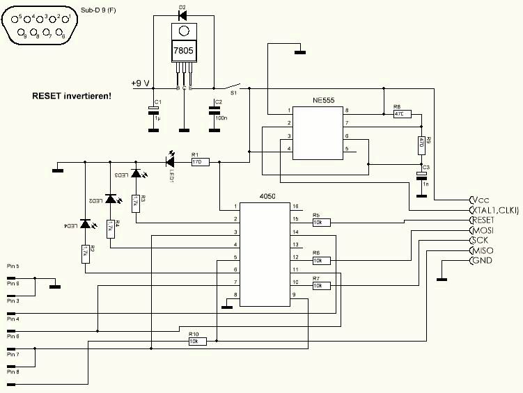

>Doch was genau ist denn nun falsch in der Schaltung?
Miss mal mit dem Multimeter die Spannungen an der seriellen
gegen Pin5. Dann wirst du schon sehen was da faul ist.
Pin 16 vom 4050 ist nicht angeschlossen.....

Abgesehen vom ungeeigneten Puffer, würde ich als Taktgeber der
Einfachheit halber einen Quarz-Oszillator verwenden.
Diese Schaltung ist so nur geeignet, wenn Du den Mikrocontroller direkt
anschließt, also ohne die Zielschaltung.
Die ISP Schnittstelle kann aber auch so verwendet werden, dass der
Mikrocontroller in eigebautem Zustand programmiert wird. Da würde dann
der Taktgeber eher stören und auch die 10k Ohm Widerstände.
Normale ISP Adapter haben ganz bewusst KEINE Widerstände in Reihe zur
ISP Schnittstelle, um eine Doppelbelegung durch die Zielschaltung zu
ermöglichen. Da sind dann ggf Widerstände. Zum Beispiel:
ISP Adapter o------------+---------o AVR
                         +--[===]--|>|--- GND
                                   LED
Oder so
ISPAdapter o-------------+---------o AVR
                         +---[===]----o Ausgang von einem Logik IC
                              2,2k
Dein Adapter wird mit USB zu Seriell Adapterkabeln NICHT
zufriedenstellend funktionieren, selbst wenn Du die richtigen geeigneten
Puffer verwendest. PonyProg funktioniert nur mit "echten" seriellen und
parallelen Ports. Wenn Dein Computer diese Schnittstellen nicht hat,
brauchst Du einen aktiven USB Adapter wie er ab 5 Euro im Versandhandel
angeboten wird. Ist übrigens nicht teurer, als Dein Eigenbau (aber
langweiliger).

Allerdings frage ich mich, warum der Puffer ungeeignet sein soll. Er
kann nämlich Frequenzen von bis zu 30 MHz schalten (laut Datenblatt).
Warum soll er also nicht funktionieren?
Übrigens:
Der Mikrocontroller wird direkt mit dieser Schaltung verbunden. Das
heißt, dass "am Ende" der Schaltung ein IC-Testsockel mit 8, 28 und 40
Beinen installiert ist. Die einzelnen Ausgänge meines Adapters gehen
dann direkt zum Mikrocontroller (z.B. MISO geht an MISO (Pin 6 am
ATTiny13)).
Die Frage ist jetzt nur, ob das Programm PonyProg dann die richtigen
Daten sendet. Im Prinzip ist es ja so, dass die eingehenden Signale der
RS232-Schnittstelle umgewandelt werden in positive Impulse, die 5 V
nicht überschreiten (deswegen ist der 4050 an dem 7805 angeschlossen).
Und dadurch sollte doch eigentlich der Mikrocontroller programmiert
werden, oder?
Die Widerstände kann ich von mir aus auch weglassen. Sie sollten
eigentlich nur als Strombegrenzung dienen. Aber da der jeweilige
Mikrocontroller nur in der Schaltung programmiert werden soll und auf
einer anderen, der eigentlichen Schaltung funktionieren soll, d.h. sein
Programm erst dort starten soll, müssten die Widerstände eigentlich
nicht störend sein, oder?
Fazit: Der Mikrocontroller soll in dieser Schaltung NUR programmiert
werden.
Getestet wird er auf einer anderen Platine bzw. Schaltung.
Im Prinzip ist das also kein ISP-Adapter, sondern einfach nur ein
Programmiergerät (ich hoffe, dass das stimmt, was ich sage).
Würde dann eventuell folgendes funktionieren:
1.: Bootloader mithilfe der Schaltung per PonyProg übertragen
2.: eigentliches Programm (z.B. LED´s sollen blinken) übertragen
3.: Entfernen der RS232-Schnittstelle und der Stromversorgung
4.: Mikrocontroller in Testschaltung umstecken
5.: Mikrocontroller mit Strom versorgen
6.: Die angeschlossenen LED´s mit Vorwiderstand sollten jetzt blinken
7.: "Ziel erreicht"
Ja das würde es. Aber warum sollte man das machen wollen? Heute ist es
üblich die Mikrocontroller in der Zielschaltung zu flashen, sofern sie
das unterstützen (was eigentlich alle modernen µCs können). Bei AVRs
führt man einfach die Programmierleitungen auf eine Steckerleiste oder
Ähnliches nach außen und schließt einen Programmer an. Dafür gibt es 2
Quasi-Standards (6- und 10-polig).
Hier mal einige Programmer:
Anfangs habe ich mit der Schaltung vom Pollin-Board gearbeitet[1, 2].
Hat bei mir immer funktioniert. Allerdings soll es Probleme mit
USB-Seriell-Wandlern geben.
Du kannst auch an einen Parallelport direkt mit Widerständen ran
gehen[3]. Diese Schaltung entspricht im Wesentlichen der
STK200-Programmierschaltung. Ponyprog und avrdude unterstützen diesen
Programmer. Allerdings funktioniert Bitbanging auf dem Parallelport
unter modernen Windowsversionen nicht mehr. Ein Linux schafft da
Abhilfe.
Eine andere Möglichkeit, wäre ein usbasp aus der Bucht. Den gibts für
knapp 3 Euro aus China[4] und für 10 Euro aus Deutschland[5]. Die
entsprechen diesem Projekt[6].
Vorsicht: Ich hab schon welche gehabt, da wurden die Z-Dioden in den
USB-Signalleitungen vergessen. Die funktionierten so mit fast keinem
Computer. Dabei handelte es sich um diese hier[7]. Diese hier sind
ok[4].

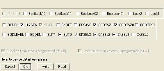

Noch eine letzte Frage:
Sind folgende Optionsmenüs in PonyProg so (s. unten) richtig
eingestellt?
Und beim Optionsfenster "I/O port setup" müssen doch eigentlich nur
"Serial" und weiter unten "Invert Reset" ein Häckchen haben, oder?
Nicht vergessen:
Ich möchte mit der Schaltung NUR programmieren, nicht im gleichen Sockel
testen! Er wird nach der Programmierung entfernt und in die eigentliche
Schaltung normal arbeiten.
Bilder:
- http://www.mikrocontroller.net/wikifiles/c/c6/Ponyprog2000.png
Danke im Voraus!

> Ist PonyProg richtig eingestellt (s. 4 Beiträge weiter oben)?
Zu PonyProg kann ich nicht viel sagen. Ich nehme avrdude, denn PonyProg
ist recht bescheiden:
avrdude -c ponyser -P \\.\COMx -p m32
avrdude -c ponyser -P \\.\COMx -p m8
avrdude -c ponyser -P \\.\COMx -p t13
Hast du jetzt schon eine Programmer-Schaltung oder nicht?
Gruß Oliver
Gast #2836705
Wenn ich in meiner Schaltung den 4050 von der Versorgungsspannung kappen
würde, hätte ich doch dann einen ISP-Programmiergerät, oder?
Ich denke mal nicht, dass die 10 Kiloohm-Widerstände einen
Mikrocontroller groß belasten, oder?
Vielleicht weiß einer trotzdem mit PonyProg weiter. Also, ob die
Optionen richtig eingestellt worden sind.
Ich glaube nicht, das AVRDude mit meiner Schaltung kompatibel ist, oder?
Es benötigt doch den STK200.
> eingestellt?
Ich bin auch noch ziemlich neu in der µC-Programmierung. Für meine
LED-Leuchtübungen habe ich allerdings keine Fuses für den µC ändern
müssen. Ich habe PonyProg die Fuses meines ATMega32 auslesen lassen und
mal drübergeschaut, aber die 1 MHz Werkseinstellung war für die Versuche
ausreichend. (siehe Bild)
Insofern würde ich dir empfehlen über Ctrl-S die Fuses auszulesen und
nur die wirklich notwendigen Dinge wie vielleicht JTAG und Taktfrequenz,
besser aber erstmal nichts, zu verändern.
Gruß Jay
Danke für deine Antwort. Nur theoretisch:
Welche/s Häckchen muss ich noch setzen/entfernen, wenn ich mit einem
externen Taktgenerator (z.B. NE555) arbeite?
Ich will es nur wegen der Theorie erfahren.
Toll wäre es, wenn man noch so ein Bild von PonyProg einfügen würde, die
vor allen Dingen zu meiner Schaltung passt.
Danke im Voraus!

>Der 'Spass am Bauen' schlägt ganz schnell um, wenn nichts funktioniert.
Wenn das Teil an eine Serielle Schnittstelle angeschlossen werden soll
ist es eh Müll. Ein 4050 verträgt zwar Spannungen oberhalb der
Versorgungsspannung. Aber nicht unterhalb von -0,5V.
MfG Spess
Stimmt! So ein Mist aber auch!
