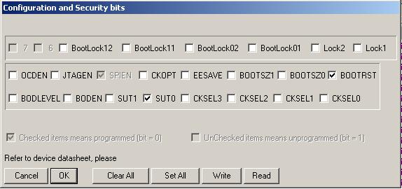

von Richard (Gast)
Ahhh danke für die Info.
Welche Bits sind es in PonyProg sprache?
http://mikrocontroller.cco-ev.de/php/counter/counter.php?datei=PonyProgeinstellungen_ISA_Ctrl.jpg&location=http://mikrocontroller.cco-ev.de/files&type=count
Heißt das ich muss bei BootLock01 ein häckchen machen und bei BOOTRST ??
Danke im voraus.

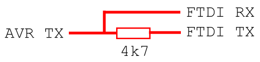

von Peter D. (peda)
Stefan wrote:
> Ist denn auch eine Halb-Duplex-Kommunikation auf einem Pin
> konfigurierbar ?
> Gerade auf den 8-Pin-Prozessoren wäre das ungemein hilfreich... dafür
> würde ich gern auch noch ein wenig Speicher opfern; denn da ist man bei
> den neuen Tinys ja recht flexibel :)
Ist gerade in Arbeit, anbei schonmal der Schaltplan.
Die Dioden sind nur zum Schutz, wer Lust hat, kanns auch ohne probieren.
6 IO-Pins zu haben und trotzdem neu brennen zu können (ohne Fuses !),
hat schon was.
Es sieht auch ganz gut aus, fehlt noch der Feinschliff.
Die Prolific-Dongle haben das viele RX-Traffic nicht ausgehalten und
Bytes verschluckt und vertauscht (!), wenn einige Bytes 0x13 waren.
Ich bin fast verrückt geworden beim Debuggen.
Bis ich dann den FTDI benutzt habe, da lief alles.
Dann habe ich den neuen Profilic-Treiber installiert und dann gings
auch.
Der Treiber muß von 2005 sein (der alte war von 2003).
Allerdings sinkt die Downloadrate auf 25%, wenn die Bytes 0x13 sind.
Für das 1-wire mußte ich auch noch das Protokoll etwas umstellen.
Ich muß mal das 2-wire überprüfen, ob das noch geht.
Die PC-Software erkennt den Modus automatisch und schmeißt dann alle
Echos weg, so daß nur die echten Antworten übrig bleiben.
Damit die Paßworterkennung funktioniert, sendet der PC noch ein 0xFF
dahinter und der AVR wartet auf das Starbit und hängt das Antwortbyte
daran an.
Falls das fehlschlägt, macht es der AVR immer wieder, daher sollte das
Paßwort eine gerade Anzahl Zeichen haben.
Daß das Zeichen 'a' im Paßwort vorkommen muß, hat vielleicht schon
jemand gemerkt.
Die Baudratenerkennung akzeptiert nur bestimmte Zeichen, um eine
Fehlerkennung (doppelte Bitzeit) zu vermeiden.
Peter

von Tino (Gast)
Ich hatte das Problem auch mal, ich glaube ich musste den Watchdog per
fuse abschalten damit es richtig klappte. Müsste aber nochmal nachsehen
ob es das war.

von Tino (Gast)
Hier mal ein Screenshot der Fusebits, damit hat es bei mir funktioniert.
von Peter D. (peda)
> ob es das war.
Mein Bootloader unterstützt keinen Watchdog. Der Watchdog muß
abgeschaltet sein!
Man sollte den Watchdog nicht überschätzen.
Er ist ein völlig ungeeignetes Mittel, um seine eigenen
Programmierfehler zu verschleiern.
Wer den Watchdog benutzt, sollte ihn ja leicht in den Bootloader
einfügen können.
Peter
von Patrick (Gast)
@Tino + Peter
Es klappt, super! Es lag wirklich am Wotchdog. Danke für die schnelle
Hilfe.
