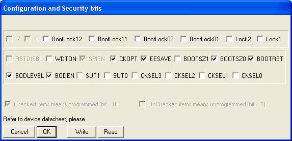

Ich nutze FBoot für einen Mega8 mit 1-Wire.
Das Ganze hat einige Zeit tadellos funktioniert. Seit kurzem kann ich
aber den Bootloader nur 1x benutzen, danach startet er nicht mehr.
Da mein Program etwas angewachsen ist, vermute ich es liegt an der
Grösse.
- Wenn ich das Projekt (ohne Bootloader) lade, ist der Speicher bis
x1B87 gefüllt.
-Lade ich erst ausschliesslich den Bootloader, kann ich 1x mein Programm
nachladen. Das Programm funktioniert dann auch aber der Bootloader
reagiert dann nie wieder.
- Wenn ich jetzt mit Ponyprog auslese, ist der gesamte(!) Speicher
gefüllt.
Wie gesagt, ohne Fboot ist alles io und auch nach Programmstart bleibt
der Speicher nur bis x1B87 gefüllt. Mein Programm schreibt den Speicher
also nicht voll (schreibt garnicht ins FRAM)
Habt ihr irgendwelche Tipps - ich bin mit meinem Latain am Ende :(
Das Programm ist mit AVR_GCC compiliert.
Gast #1646634
Fuses sollten passen, wenn ich nix übersehen habe (0x0E00) - siehe Bild
von PonyP.
Wenn nicht, könnte das zwar erklähren, warum der Loader ab dem zweiten
Versuch nicht mehr startet nur warum schreibt FBoot den Speicher
komplett voll ?
Gast #1646736
Gelöst:
Fusebits waren falsch BOOTZ0 und BOOTZ1 anderherum programmiert.
Im Datenblatt auf Seite 217 steht bei dieser Einstellung
"Bootsize 256 WORDS"
Gleichzeitig steht für diese Einstellung aber auch
"Start Bootloader Section 0xF00"
Das wären nur 256 Byte !!
Deshalb hatte ich die falschen Bits gesetzt.
-> Fehler im Datenblatt oder falsches Verständnis ?
Das der Speicher von FBoot vollgeschrieben wird, liegt vermutlich daran,
dass Seitenweise geschrieben wird und die Seite im RAM vor dem erneuten
Laden nicht gelöscht wird. Es stehen also noch die restlichen Werte der
vorherigen Seite drin - richtig Peter?
btw: Vielen Dank für das Programm !
PS: kann man das Bild in meinem letzten Beitrag löschen, es würde
vermutlich Verwirren, wenn jemand anderes nach den Fuseeinstellungen
sucht ?

Gast #2110791
Laut AVR Studio 4 hab ich Boot Flash size auf 256 words stehen und den
Boot reset vector enabled (Also Haken gesetzt was einer 0 entsprechen
müsste)
oder anders gesagt: Die kompletten Fuses: High steht auf 0xCE, Low auf
0xEE

Gast #2531202
ich versuche gerade den Bootloader auf einem Atmega324p zum laufen zu
bekommen (müsste ja kompatibel sein zum Atmega32). Leider startet der
Bootloader nicht (Er verbindedt sich nicht mit dem PC, es kommt nur der
sich drehende Balken, Die Serielle Schnittstelle funktioniert mit der
Applikation)
woran kann es liegen dass das Codesegment (.cseg) bei 0x0 anfängt ?
FIRSTBOOTSTART ist im m32def.inc als 0x3f00 deklariert.
Gast #2531274
Hab jetzt mal das file fasload.inc angepasst:
.listmac
.list
  .org  0x3f00;0x0000
.if FlashEnd > 0xFFF
  jmp  init
.else
  rjmp  init
.endif
  ;.org  BootStart
init:
  cli
  ldi  a0, low (RamEnd)
Die Adresse stimmt jetzt (siehe bild) abeer es funktioniert nioch
nicht...
Gast #2551282
Ich bins wieder...
Der Bootloader scheint wohl zu anzulaufen. Allerdings springt er mir bei
der Baudratenerkennung zum Timeoutlabel.. Hab schon die Maximale
Wartezeit eingestellt. Woran kann das liegen ?

#3120972
Super! Hat funktioniert :)
Nur eine Frage noch..
Wie muss ich die Fuses und die Lock Bits einstellen, damit der
Bootloader erhalten bleibt?
Bei mir hat es nur einmal funktioniert und nachdem das Programm
aufgespielt wurde konnte ich nach einem Reset den Bootloader nicht mehr
starten.
Ich benutze ARVStudio um die Einstellungen vorzunehmen und habe auch die
bootloader.hex so aufgespielt.
Konnte mit avrdude keine Verbindung herstellen mit meinem mkii.
Vielen Dank noch einmal!
#3121146
Beantworte mich mal selber.
Mit den Einstellungen aus dem Bild hat es geklappt. Das wären dann die
Fuses Einstellungen über AVR Studio, damit man AVRDude komplett umgehen
kann. Vielleicht interessant für den ein oder anderen.
