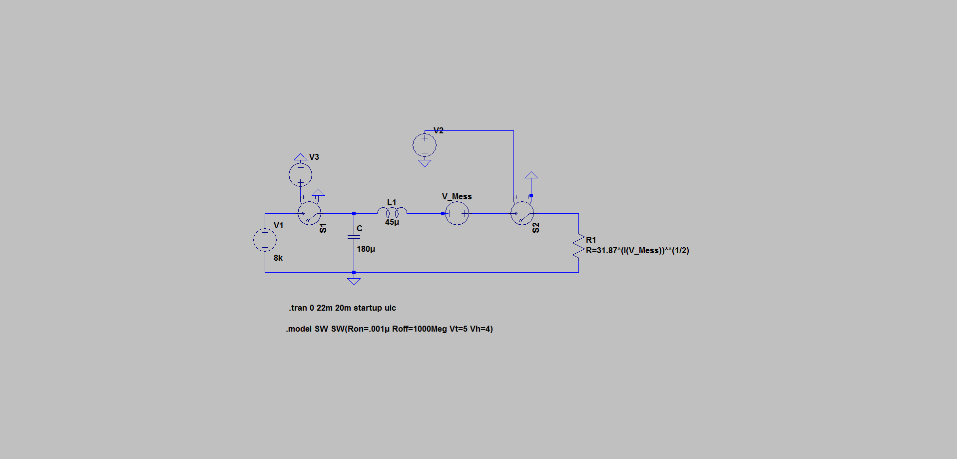

ich hab ein kleines Problem mit meiner Simulation. Kurz zur Erklärung:
ein Kondensator(C1) soll über eine Gleichspannungsquelle (V1) auf eine
definierte Spannung aufgeladen werden, um einen hochenergetischen Puls
zum kurzzeitigen Betrieb eines Lichtbogens (R1) bereitzustellen. Der
Widerstand des Lichtbogens hängt von der Stromdichte ab. Um dies
darzustellen, nutze ich die Spannungsquelle V_Mess (=0V) als
Strommesser, der Widerstandswert von R1 berechnet sich dann zu
R1=x*I^(1/2)  (x=const).
Beim Starten der Simulation bekomme ich die Fehlermeldung:
Analysis: Time step too small; initial timepoint: trouble with node
"n004"
Der Knoten n004 ist der Knoten zwischen Kondensator, Spule und S1
Eine manuelle Wahl der time steps hat nichts gebracht, ebenso wenig das
Verbinden aller Knoten über hochohmige Widerstände mit Masse. Vielen
Dank schon mal im Voraus für die Hilfe!

Gast #2837059
Entschuldigung,an den Verweis hab ich leider nicht gedacht.
Die im anderen Post vorgeschlagene Variante habe ich erfolglos
ausprobiert. Für alle Tüftler hier noch das LTSpice File

steve schrieb:
> mit einem festen Widerstand funktioniert es, das Problem liegt demnach
> wohl im stromabhängigen
LTSpice mag glaub ich keine Widerstände mit Null Ohm, addiere mal fest
1µOhm auf den Wert auf.
Edit: bei mir funktioniert das.
