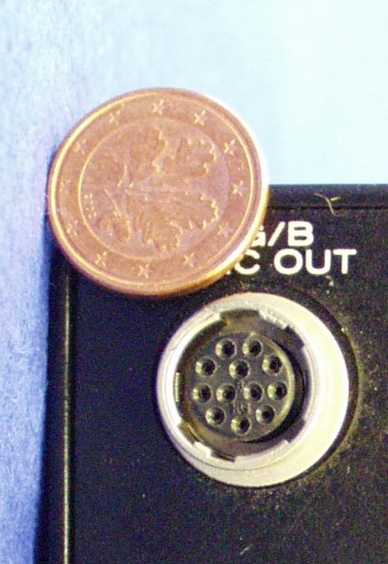

komischer Stecker
Gast #205683
ich hab hier eine MOS Kamera, für die ich ein neues Kabel anfertigen
soll. Geht gleich gut los, ich finde den Steckertyp nirgends.
Kennt jemand die Typenbezeichnung und einen Hersteller/Vertrieb für
Stecker passend zur Buchse auf dem Bild im Anhang?
Die Kamera ist eine JAVELIN Model LE3462RGB.
Ciao,
Werner

Gast #205686
das ist ein 12 poliger Hirose Stecker, die sind an den Kameras fast
Standard (mit leider immer anderer Belegung). Gibts neuerdings auch
beim Conrad, guckts du unter Art.Nr. 749394-LN . Oder nach Hirose
suchen, in der Artikelübersicht wird aber erst nur der 10pol.
angezeigt.

Mein zweites Problem hast Du ja schon angesprochen, die Belegung
ausmessen. Wie geht man das am einfachsten an?
Wie sehen die Oszi-Bilder eines RGB-Signals aus. Stimmt folgendes?
- H-Sync und V-Sync sind Spikes, V-Sync ist dabei das Signal mit der
höheren Frequenz.
- R, G & B lassen sich vermutlich nur durch ausprobieren
unterscheiden.

Gast #205690
@Werner:
HSync ist das Signal mit der höheren Frequenz, das ist die Horizontal-
oder auch Zeilenfrequenz.
Bei einer normalen Videokamera müssten das 15625 Hz sein.
VSync hat eine deutlich niedrigere Frequenz, die Vertikal- oder auch
Bildwechselfrequenz von 50 Hz.
Gast #205691
@Jojo
Ich kannte ihn auch nicht, scheint aber was Laborkameras etc. angeht
eine Größe zu sein. Jede Menge Forschungsberichte mit Verweis auf
Javelin-Kameras, doch keine Datenblätter oder auch nur ne Webseite des
Herstellers.
@Jens & Rufus
Stimmt, H-Sync ist der hochfrequentere.
Allzuviele Kombinationen bleiben zum Glück nicht wenn ich mir die
FlexPlatine in der Kamera anschaue.
2 Pins gehen von der PWR-Buchse an den Hirose (+12V und Masse)
3 Pins sind durchverbunden, dürften die RGB Signal Grounds sein
3 Pins liegen schön symmetrisch dazu, die dürften die RGB-Signale sein
Bleiben 4 Pins übrig, die V-Sync, H-Sync und/oder irgend etwas anderes
beeinhalten könnten.
Ich werd am Wochenende mach schauen was das Oszi dazu sagt.
