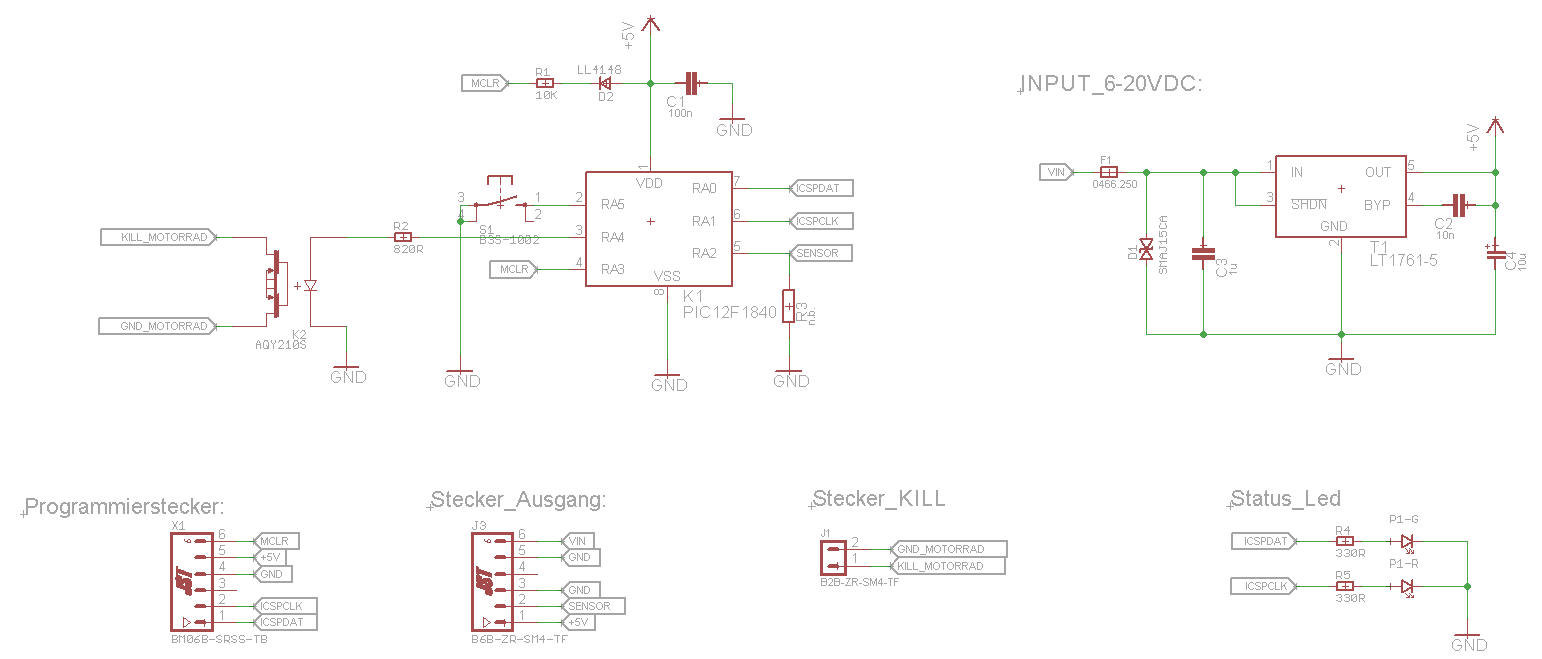

Es ist/soll ein Zündunterbrecher für ein Motorrad werden. Ziel der Sache
ist es kurz vor dem Schaltpunkt (am Schalthebel --> Reedkontakt dient
als Sensor) die Zündung für ca. 50ms zu unterbrechen um den nächsten
Gang einlegen zu können. Solche "Schaltautomaten"/"Quickshifter" gibt es
schon auf dem Markt. Allerdings sind diese hoffnungslos überteuert (350€
ca.)
Die Zündunterbrechung an sich hab ich mit einem PhotoMos gelöst. Die
Kill-Leitung (--> Primärseite der Zündspule, d.h. kurze Spannungsspitzen
von bis zu 400V) wird hierbei einfach auf Masse gelegt. So wie es der
Schalter zum abstellen des Motorrads auch macht.

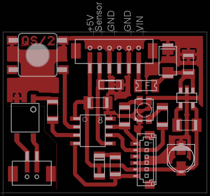

Da ich das ganze mit einem PIC gelöst habe und mir vorher keine Gedanken
über die EMV gemacht habe steh ich jetzt natürlich vor einem Problem.
Die Hardware als auch die Software funktioniert bereits einwandfrei.
Jedoch nur wenn ich sehr penibel auf die Kabelverlegung achte.
Jetzt kommt Ihr ins Spiel. Wie kann ich das jetzt ein bisschen
unanfälliger bez. der EMV machen?
Die Leiterplatte sitzt in einem Kunstoffgehäuse und soll nach
Möglichkeit durch eine Zusatzbeschaltung (z.b. durch zusätzliche
Bauteile an den Versorgungsleitungen) unempfindlicher gemacht werden.
Das wars erstmal von mir. Eins noch vorne weg: Echt ein Top-Forum hier.
Hab hier schon sovieles gelernt durch einfaches mitlesen.
Grüße,
Christian

Spannungsspitzen werden dir deine Elektronik grillen da diese nicht vor
entsprechend auftretenden Transienten abgesichert ist.
Mit diesen Thema solltest du dich intensiver auseinandersetzen und im
DSE-FAQ gibt einen interessanten und auch ausführlichen Artikel darüber.
Wenn du dich mit diesen Thema auseinander gesetzt hast, kannst du dich
dann anschließend um die Störungen welche über die IOs eingekoppelt
werden können, kümmern.
http://dse-faq.elektronik-kompendium.de/dse-faq.htm#F.23
Wenn du hier im Forum dich umschaust wirst du viele andere Hilfreiche
Beiträge finden. (Einfach mal um die Suche bemühen ;)
Ich habe keine Ahnung wie es mir der Gesetzlage aussieht..
Aber bist du dir sicher das du einfach so an deinen Motorrad rumbasteln
darfst?

Hab mir den Artikel mal angesehen. Im Grunde hab ich schon ein paar
Dinge davon in der Schaltung. Transzorb, Sicherung, C vor und nach dem
linear Regler. (ist auch ein LDO also auch ab 6V voll da)
Eine Drossel, die fehlt allerdings, die werde ich morgen auch gleich
nachrüsten (; Wie errechne ich mir hier den Wert?
Den Elko und die Diode seh ich momentan noch nicht so kritisch. Mein
Motorrad hat eine relativ starke Lichtmaschine und bis auf die Zündung
KEINEN Verbraucher. (kein Licht, kein E-Starter,..)
Es handelt sich hierbei um eine nicht straßenzugelassenes Supermoto für
die Rennstrecke, womit sich das dann auch geklärt hätte (:
Meine Inputs werd ich auch noch mit dem RC Glied versehen (10nF +10K)
Erstmal danke für den Link.
Falls es noch hilft. Es handelt sich hierbei um Störfrequenzen von
25-~170HZ. (1500-10000u/min .. zündet JEDE Umdrehung)

Selbst WENN die Schaltung richtig sein sollte, kann der Aufbau ein
Fiasko werden.
Allgemein:
1. Jeder Draht ist auch eine "Antenne"!
2. Massepunkt!
3. Mechanischer Aufbau sollte schwingungsfest sein. Auch Millimeterdicke
Drähte brechen bei Resonanzen!
