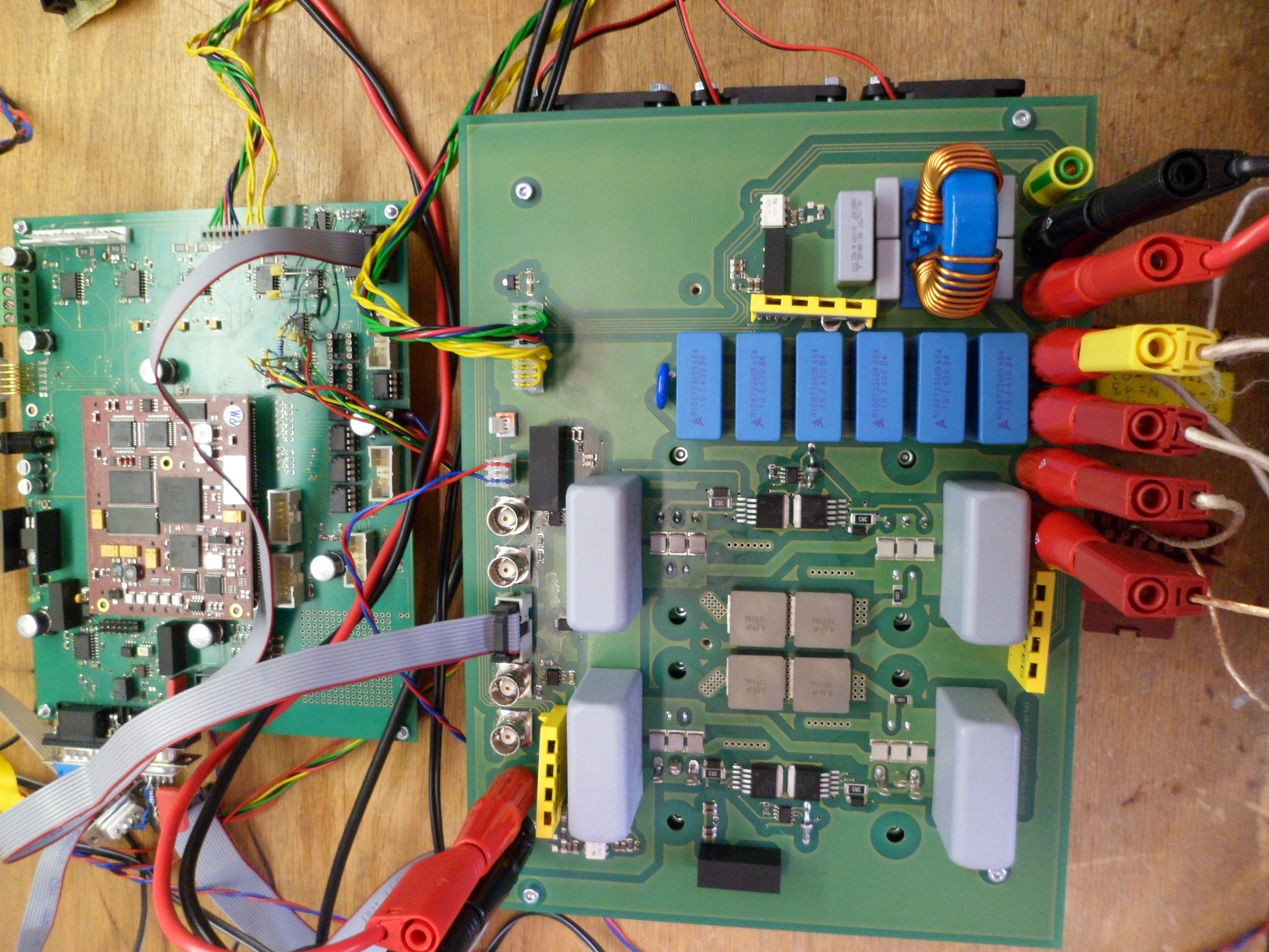

Der Netzinverter macht eigentlich einen ganz schönen Sinus, bis auf
diese kleinen Spitzen im Maximum der oberen Halbschwingung der
Ausgangsspannung (siehe Skizze 1).
Hat jemand ein paar Ideen woran es liegen könnte oder was man versuchen
könnte um dahinter zu kommen?
Weitere Infos zum Inverter und Aufbau:
- Nennleistung: 2kW
- einphasig
- Zwischenkreisspannung bis 400V
- Schaltfrequenz: 100kHz
- Halbleiter: Superjunction-MOSFETs
- Regelfrequenz: 10kHz
- LCL Ausgangsfilter (100uH; 6uF; 18uH) (Spulen selbstgewickelt)
- Treiberanordnung mit Bootstrap (zur erstmaligen Aufladung 100kOhm
Widerstand zwischen Highside-Sourceanschlüssen und Ground)
Die Spannungsspitzen treten schon ab etwa 5 Volt Zwischenkreisspannung
auf.
Minimaler und maximaler Dutycicle pendeln dabei jeweils zwischen 0,05
unds 0,95. Wenn man die Dutycicle-Änderung runterregelt, werden die
Spannungsspitzen ebenfalls weniger.
Ab einer Zwischenkreisspannung von 80 V tritt eine Abflachung und ein
Rauschen in der unteren Halbwelle auf (siehe Skizze 2).

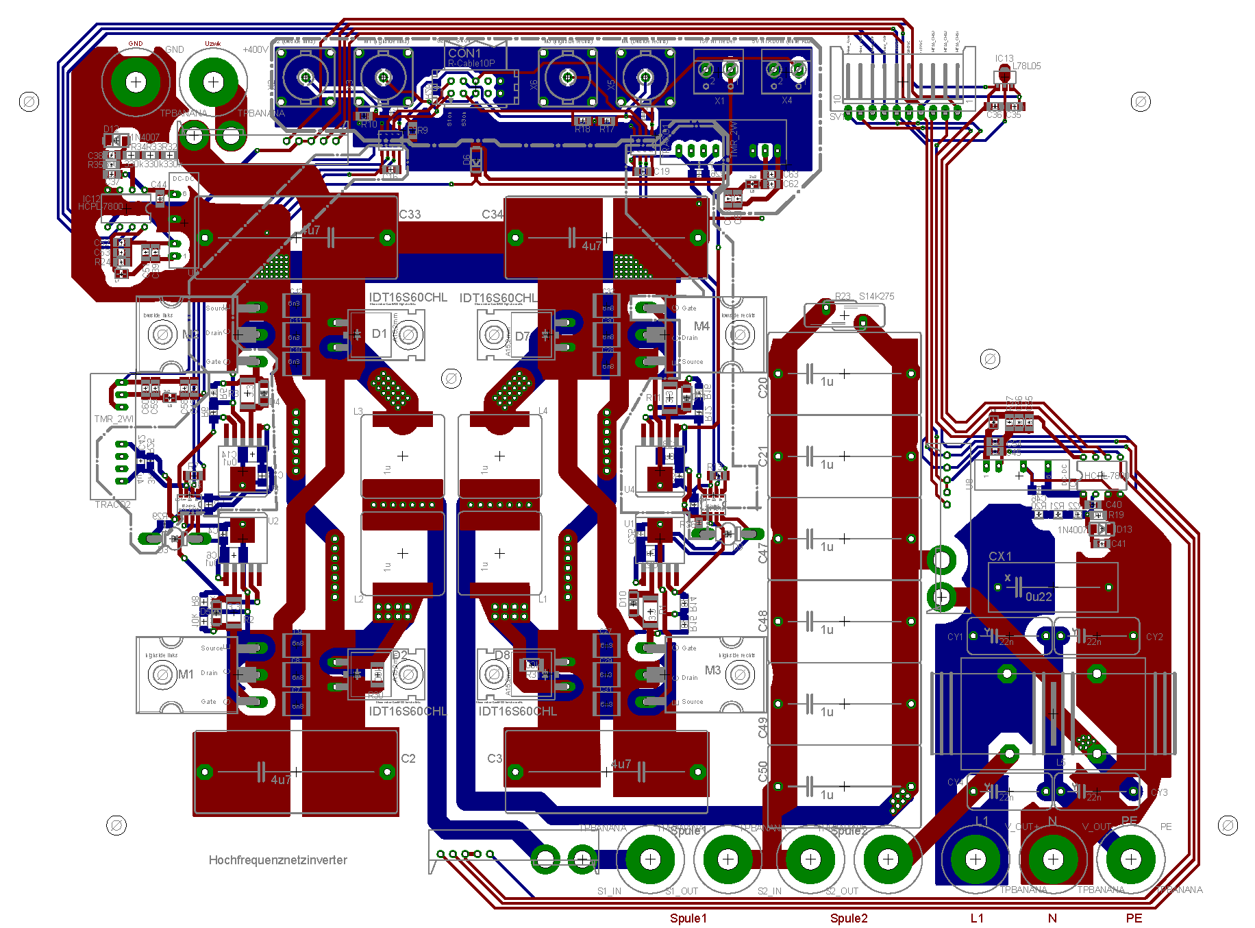

von Klaus R. (klara)
ein Schaltplan und das PCB-Layout wären für eine Aussage schon
hilfreich.
Gruss Klaus.
von Fränki H. (fraenki)
Habe mir schon die ganze Zeit überlegt, welcher Hinweis wohl zuerst
kommt:
- Schaltplan und Layout hochladen bitte
oder
- Kannst du mit deinem Oszilloskop keine Screenshots machen?
Die Halbbrücken samt Gatetreibern sind unten abgebildet. Der Rest sind
Filter und Messungen. Die PWM kommt von extern.

von Johannes E. (cpt_nemo)
Noch ein Kommentar zu deinem Common-Mode Filter:
Mit den beiden Y-Kondensatoren CY3 und CY4 koppelst du einen sehr hohen
Störstrom in den PE ein, das gibt mit Sicherheit große EMV-Probleme.
Üblicherweise werden diese Kondensatren nicht mit PE, sondern mit dem
Zwischenkreis (z.B. negativer ZK-Anschluss) verbunden, so dass dieser
Störstrom auf direktem Weg zur Quelle zurückfließen kann. Ein weiterer
Vorteil ist, dass man dann auch keine teueren Y-Kondensatoren einsetzen
muss, es gehen auch "normale" Kondensatoren mit der passenden
Spannugnsfestigkeit.
Eventuell lag es am Gatetreiber der rechten Halbbrücke. Jetzt mit neuem
Bauteil sind die Fragmente in der oberen Halbschwingung des
Spannungsverlaufes verschwunden.
Allerdings tritt noch das zweite Problem auf:
Johannes E. schrieb:
> Eine andere Ursache könnte aber auch ein Problem mit dem Duty-Cycle sein
> (Bootstrap-Versorgung). Du schreibst, dass bei geringerer Aussteuerung
> die Störungen weniger werden. Gehen die Störungen ab einer bestimmten
> Grenze ganz weg oder werden die nur proportional kleiner?
Fralla schrieb:
> Bei schmalen Dutycycle kann nicht nur ein Treiber Probleme bekommen
Leute ihr habt recht.
Es scheint darauf hinzudeuten, dass die rechte Halbbrücke bei zu kleinen
Dutyciceln nicht mit dem Nachladen des Bootstrapkondensators
hinterherkommt (bei höheren Leistungen).
Hat hier jemand Erfahrungen damit und kann was dazu berichten?

von Axel D. (axel_jeromin) Benutzerseite
eine Anmerkung zur Ausgangsspannungsmessung auch wenn das nicht Dein
Problem behebt:
Vor dem HCPL gibt es nur eine Diode D13 zur Spannungsbegrenzung. Da
müsste doch noch eine antiparalelle Diode dazu? Der Teil ist bestimmt
aus der Zwischenkreisspannungsmessung kopiert. Hier gibt es aber AC.
Axel
PS: Die Schaltung sieht intressant aus, kanst Du mal ein Foto hochladen?

Ja, kann sein. Die Dioden sind nur als Schutz gedacht. Hab sie aber im
Moment nicht eingebaut, wie du am Foto sehen kannst...
Ach naja...
