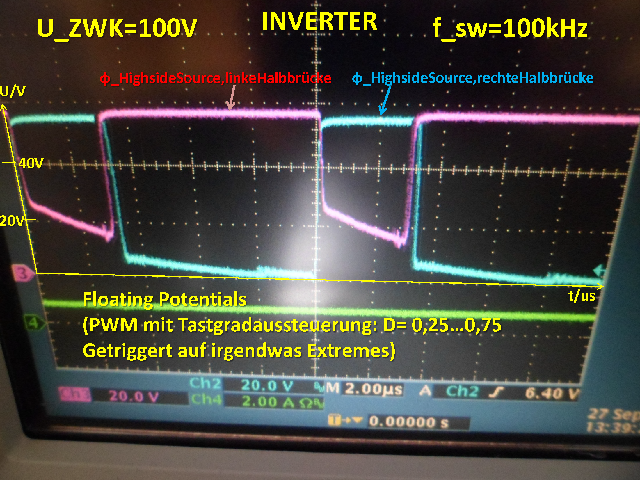

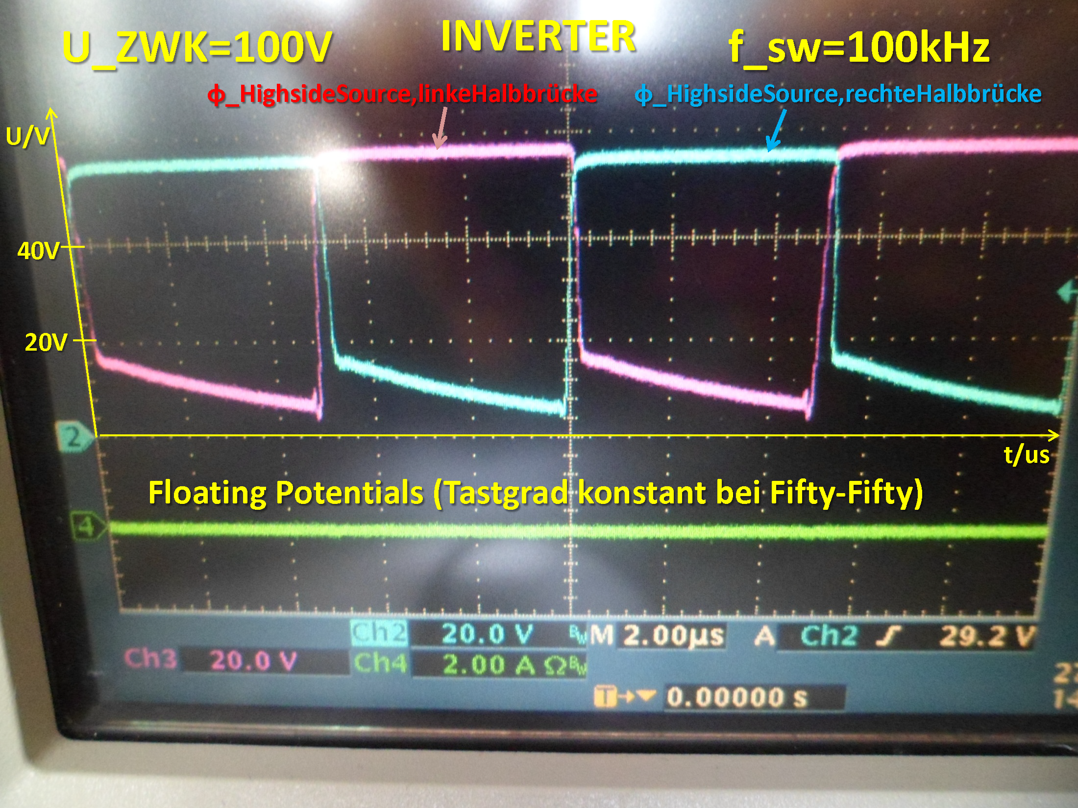

Johannes E. schrieb:
> Das sollte man mit einem Oszi messen können? Hast du das noch nicht
> gemacht?
Siehe angehängte Bilder.
Das floating potential scheint nicht ganz bis auf U_ZWK zu kommen und
bei höheren Leistungen auch nicht mehr unter 15V zu fallen. Das Floating
Potential ist zwar mit einem Pull-Down-Widerstand versehen, besitzt aber
trotzdem noch 2 0u5-Spulen auf einem Zweig gegen Erde. Gemessen wurde
direkt am Source-Pin der Highside-CoolMOS gegen GND. Die COMs der
Treiber sind auch an GND angeschlossen.
Bei extremen Dutycyceln hat einer der beiden Highsides einen nur halb so
großen floating-Potentialunterschied zu überwinden wie der andere.
Gate Treiber sind: IR2184S und IXDD414YI
Darf ich eure Gedanken dazu hören? Ihr habt da mehr Ahnung als ich.

oszi40 schrieb:

Die sehen aber nicht schön aus. Das Problem bei der Bootstrap-Versorgung
ist ja, dass der Kondensator maximal auf die Spannungsdifferenz zwischen
+15V und der Spannung am Source-Pin aufgeladen wird. Bei der Messung mit
50% Duty Cycle geht die Source-Spannung bis ca. 5V runter, das bedeutet,
dass der High-Side Treiber nur mit ca. 10V versorgt wird; das ist schon
grenzwertig. Wenn der Duty-Cycle sich ändert, bekommst du erst recht ein
Problem.

Hast du mal direkt am Gate-Treier gemessen? Es ist durchaus möglich,
dass hier die Spannung ganz anders aussieht als am Mosfet.
OP #2851181
> Außerdem stimmt da etwas nicht mit deiner Zwischenkreisspannung. Du
> schreibst, dass diese 100V beträgt; die Spannung kommt aber nur auf <
> 60V hoch.
Tja wie soll ich es formulieren?
Negative Nachricht: Der Messbereich vom Tastkopf war falsch eingestellt.
Die Messungen oben sind Käse.
Positive Nachricht: Das floating Potential kommt doch auf 0V zurück,
wenn Highside sperrt.
