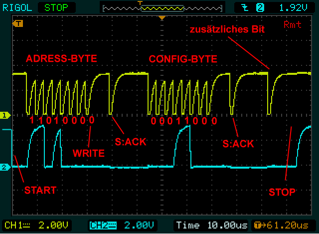

Nee, nicht wirklich. Ich habe noch ein Oszi dran, dachte erst,
vielleicht ist die Eingangskapazität schon ein Problem, aber ändert auch
nichts. Es ist sogar so, dass ich manchmal am Punkt der STOP-Bedingung
bin (schon ausgeführt) und SDA noch auf low ist. Ziehe ich SDA vom MCP
ab, dann geht es auf high. Der MCP zieht den also runter. Ich habe aber
auch nirgends im Code stellen, wo z.B. zu wenig Bytes gesendet werden
o.ä.
Es geht ja auch...theoretisch - nur nicht zuverlässig. Irgendwann kommt
IMMER folgendes (M)aster / (S)LAVE: (M)START (M)11010001 (S)ACK
(S)00000001 (M)ACK (S)11111111 (M)ACK (S)11111111 (M)ACK (M)STOP
Gesendet werden soll ja: Adresse, Datenbyte 1, Datenbyte 2, Config-Byte
mit Status.
Aber es läuft immer auf dieses Muster hinaus.

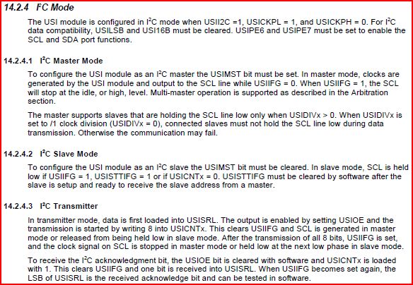

OK, aber mein USI-Modul für den I²C belässt den SCL nach dem 8. Bit ja
auf high. Dann kommt mein NACK/ACK, also geht SCL wieder auf low, setzt
SDA, dann SCL wieder high um das Bit in den Slave zu takten und dann
bleibt es wieder im IDLE high. In dem Bild geht SCL erstmal wieder auf
low und dann wieder auf high, während SDA auf low ist, was einem ACK
nach einem NACK gleicht. Dann OK, kommt SDA auf high, während SCL schon
high ist. Das entspricht STOP.

OK. Aber ist verständlich was ich meine? Es ist ja wirklich ein extra
CLK-Puls. Also ein Bit mehr. :-\
Gast #2840053
Ich versteh nicht so recht was du meinst.
Du hast genau 9 steigenende SCL Flanken
die ersten 8 sind das Byte und der 9. ist
das ACK/NACK. Dananch geht das ACK/NACK
auf low solange SCL noch auf low ist.
Jetzt sind SCL und SDA auf low. Dann
kommt die Stop Sequenz (das waere dann
die 10. steigende SCL Flanke).

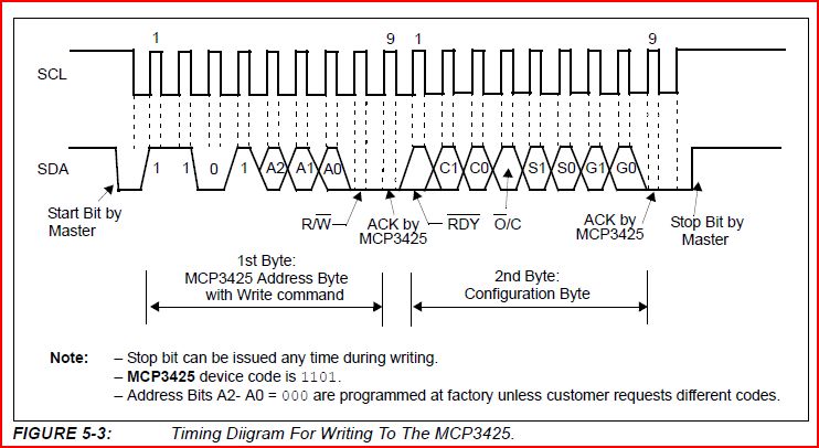

Schau mal ins angehaengte PDF FIg. 10
auf Seite 13.
Gast #2840103

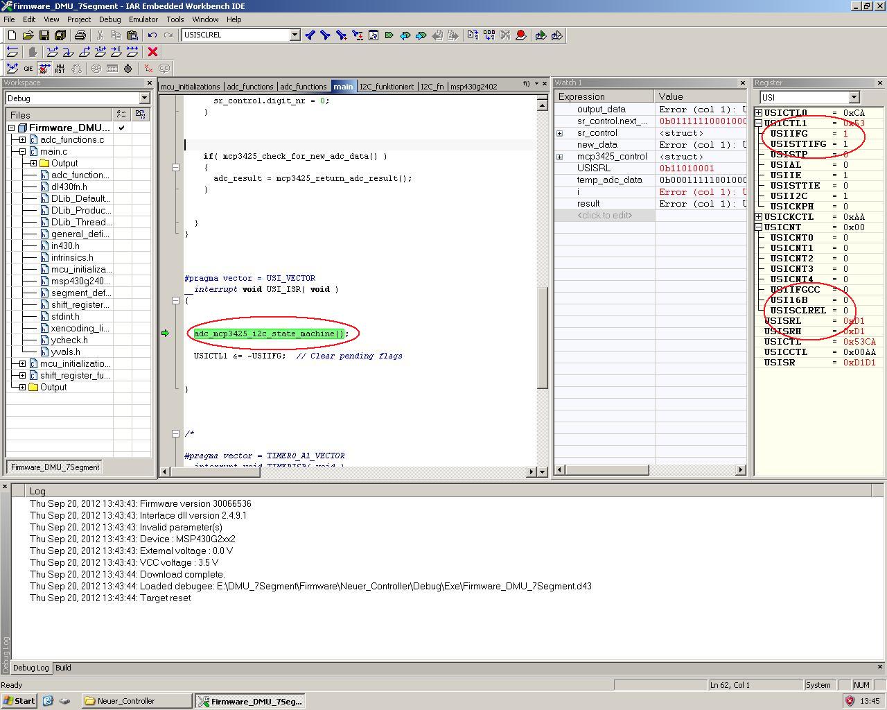

So, jetzt habe ich wieder das Problem. Flashe ich das Programm während
des Betriebes neu drauf, dann kommt wieder das bekannte Muster. Ziehe
ich den Strom ab und stecke ihn wieder dran, dann gehts. Das Ding hängt
irgendwie.

In dem Bild hast du 10 steigende CLK-Flanken. Ich kann in meinem
USI-Modul garnicht SCL nochmal händisch auf low bringen. Das ist durch
das Special-Function gesperrt.

Meinen Quelltext werde ich gleich mal anhängen. Vorab habe ich aber
erstmal das Senden eines Config-Bytes an den ADC mit dem Oszi
aufgefangen. Die Pegel, bzw. der gesamte Datenstrom für das Senden ist
jetzt ersichtlich und gleicht auch exakt dem, wie er im DB vom MCP3425
vorgesehen ist.
Es sind insgesamt 19 steigende Flanken vom CLK-Signal, ein Bit musste
ich dafür aber zusätzlich einfügen, da es vom USI-Modul her nicht von
alleine kommt. Wie gesagt, SCL bleibt nach der letzten steigenden Flanke
high und geht nicht, wie von Peter angemerkt, auf low zurück, solange
das IFG nicht gelöscht ist.
Bei der Configuration des USI-Moduls habe ich folgende Einstellungen:
- SF-Register für SCL/SDA
- uC ist Master
- I²C-Mode
- Interrupts enabled (Interrupt tritt ein, wenn das Schiebe-Register
leer getaktet ist)
- Clock Divider 32 (8MHz Systemtakt)
- SMCLK als Quelle
- Clockphase: Datenwechsel bei erster, Übernahme bei zweiter Flanke
- Clock-Idle-Polarität: HIGH
Der Idle-State 'high' ist doch richtig, oder? So ist es zumindest auch
im DB beschrieben. Die Pull-Ups ziehen die Leitung ja auch hoch.

JETZT KOMMT DER INTERESSANTE PUNKT: SCL ist in diesem Moment 'high', SDA
ist wegen dem ACK 'low'. Theoretisch müsste ich jetzt nurnoch SDA auf
'high' ziehen und hätte die STOP-Bedingung. Aber im DB ist halt noch ein
Takt mehr drin, insgesamt 19 steigende Flanken.
Also sende ich noch 1 Bit und dann STOP. So habe ich es gleich wie im
DB.
Soweit erstmal. Alles OK? Trotzdem dieses "SCL sollte 'low'
sein"-Problematik. Wieso das eine extra Bit? Mal angenommen, es wäre ein
NACK gewesen, dann wäre SCL 'high' und SDA 'high'. Hier müsste auf jeden
Fall erst SDA wieder auf 'low', dann wieder auf 'high' gehen, damit die
STOP Bedingung erfüllt ist.
Was sagt ihr bis dahin dazu?

Dein Oszillogramm sieht ziemlich abenteuerlich aus. Zum Einen erreichen
die Clocks bei schnellen Wechseln nie wirklich den HIGH-Pegel. Zum
Anderen wechseln die Datenpegel unmittelbar vor oder genau mit den
Clocks, was nicht so sein sollte. Idealerweise sollten die Daten eine
halbe Bitzeit vor den Clocks wechseln. Das fällt mir spontan ein.
Edit:
Abgesehen davon ist Dein "zusätzliches Bit" die nötige Stop-Kondition!
Achte mal ganz genau auf die HIGH und LOW-Pegel der Clocks im
Datenblatt.
Ja, die Rs sind wohl noch zu groß, aber es funktioniert. Dennoch liegt
mein Hauptaugenmerk jetzt gerade auf der Diskussion mit der SCL-Leitung.
Habe mir die Spec jetzt auch mal durchgelesen, da steht es ja ganz klar
drin. Aber hier bei mir bleibt SCL IMMER nach der letzten steigenden
Flanke auf 'high'.
Gast #2841508
> Datenblatt.
Nee, genau hingesehen nicht. Wenn SCL low bleiben würde nach dem letzten
Bit, dann wäre der CLK-Puls nicht nötig. Bei einem vorherigen ACK ist es
auch OK, Dann folgt eine low-high-Flanke. Aber was ist nach einem NACK?
Dann ist bei mir SCL auf high und SDA auf high. Dann müsste doch SDA
erst wieder low, dann wieder high.
Gast #2841518
> Zum Einen erreichen
Das sieht bei Open-Collector Signalen nun mal so aus. High heißt nicht
der höchste Pegel sondern nur oberhalb der Schaltschwelle. Man hat sich
nur bei CMOS Logic angewöhnt, daß High gleich Versorgung ist. Da der
Slave ein ACK bei seiner Adresse erzeugt, hat er alles verstanden, die
Pegel sind also ok.
MfG Klaus
(Firma: TravelRec.) Persönliche Seite #2841524
Aber bestimmst nicht Du, respektive Dein Programm/der Controller den
Zustand von SCL?
Die Daten erscheinen bei einer High/Low-Flanke an SCL und sind aber erst
gültig bei Low->High. Das sieht man eindeutig an der blauen Datenlinie,
die für den Zeitraum des ACK noch etwas mehr auf Masse geht, als davor.

Also ich habe mir jetzt nochmal einen Brekapoint in die ISR gesetzt.
Diese ist so:
USI_ISR()
  rufe state machine auf();
  BREAKPOINT
  loesche Flag;
Das Flag wird also gesetzt, die ISR wird aufgerufen, die statemachine
durchlaufen. Dann der Breakpoint. Flag ist noch gesetzt.
UND: SCL is 'high'. Also definitiv
Gast #2841541
> Zustand von SCL?
Quasi. Dadurch, dass das USI-Modul den Zugriff auf die Pins hat, steuert
es diese auch komplett. Eine Manipulation ist auch nicht möglich durch
eine Pegelzuweisung.
Der geht halt in die Registereinstellung "IDLE-HIGH" zurück. Würde wohl
nur durch ständiges Umschalten gehen, aber das ist doch nicht Sinn der
Sache.
Schon klar.
Klaus schrieb:
> High heißt nicht
Die bei für sichere Funktion bei 0.75*Vcc liegt. Das wird laut
Oszillogramm knapp.
Klaus schrieb:
> Da der
> Pegel sind also ok.
Sind sie nicht, da kleinste Abweichungen im Timing oder Störungen, die
die Signale verrauschen, zum Verlust der Funktion führen.

Manual:
"14.3.4 USICNT, USI Bit Counter Register
USISCLREL Bit 7 SCL release. The SCL line is released from low to idle. USISCLREL is cleared if a START condition is
detected.
0 SCL line is held low if USIIFG is set
1 SCL line is release
D.h. USISCLREL muß 0 sein, dann bleibt SCL solange low, bis USIIFG
gelöscht wird.
Peter
#2841686
Es scheint, daß der MSP als Master immer einen halben Takt früher stoppt
und daher ist SCL noch high und wird dann erst in der nächsten Aktion
auf low gezogen. D.h. er bleibt mitten im ACK/NACK-Bit stehen. Das ist
zwar ungewöhnlich, aber auch o.k. Man muß dann natürlich absichern, daß
SDA solange stabil bleibt.
Es wird also durch das STOP kein überzähliger 10. Takt erzeugt, sondern
nur der 9. beendet.
Peter
Das sieht nicht nur abenteuerlich aus, sondern verletzt
deutlich die Timing-Specs des MCP3425:
In den I2C-Specs des Datenblattes steht ganz klar für SDA und SCL,
daß im fast-I2C-mode die maximale rise time bei 300ns liegt!
da liegst Du satt drüber, wenn ich mir das Oszillogramm so ansehe...
Setup- und Hold-Zeiten sind auch noch ein Thema.
Fazit: bei dem Oszillogramm wundert mich gar nix.
(höchstens, daß es überhaupt mal funktioniert)
Da hast du recht. Hab aber auch noch die 10k Widerstände drin. Mit
weniger sieht es schon ganz anders aus.
