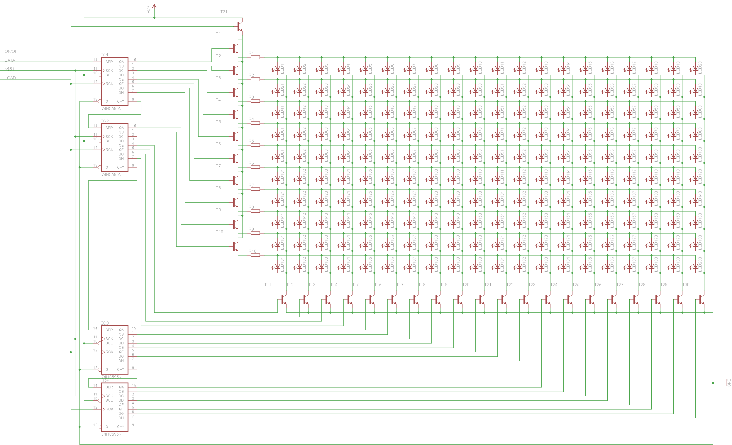

Ich habe beschlossen mich mal an einer LED-Matrix zu versuchen.
Da ich aber als Informatiker noch viele Bildungslücken im Bereich
Elektrotechnik habe brauche ich eure Hilfe.
Ich möchte den Multiplexbetrieb mit einem Raspberry Pi steuern.
Die Schieberegister sollen immer eine Zeile und mehrere Spalten
einschalten. Mit der zusätzlichen On/Off Leitung wird der Pulsstrom
losgeschickt.
(Der Raspberry hat zusätzliche GPIO Pins)
Meine Fragen:
* Haben die Schieberegister die richtige Ausgangsspannung für die
MOSFETS? Was für welche brauche ich überhaupt?
* Ist die Schaltung, so wie ich sie entworfen habe, überhaupt sinnvoll?

Die unteren NPN benötigen Basiswiderstände
LED-Matrix
Das mit dem On/Off kann man machen, muss man aber nicht.
Da könntest du genausogut den Clear Eingang der Schieberegister
ansteuern. Mit einem Puls an SCL und einem an RCK hast du dann ebenfalls
alles ausgeschaltet. Zeitlich gesehen reißt sich das um nichts.
Man fängt an, zu gucken, wie viel Strom die LEDs gepulst aushalten, und
wie viel Strom sie brauchen, um die benötigte Helligkeit zu liefern.
Sagen wir sie halten 100mA gepulst aus und brauchen 10mA Dauerstrom für
akzeptable Helligkeit.
Dann kann man Multiplex 1:10 machen.
Du machst aber 1:20.
Dann rechnet man die Ströme aus: 10mA Durchschnitt, also bei 1:20 200mA
für 1/20 der Zeit, 10 LEDs gleichzeitig, macht 2A.
Dein unterer Transistor muß 2A schalten können.
Ne Typennummer hast du ja nicht drangeschrieben, aber für 2A braucht
jeder Bipolartransistor so um 200mA Basisstrom. Die kommen nicht aus
deinen HC595, nicht mal wenn man den Basisvorwiderstand weglässt.
Du wirst dir also was anderes überlegen müssen.
Dann hast Du aber die LED-Vorwiderstände genau in der falschen
Koordinate drin. So wie es jetzt ist, fließt der Strom einer variablen
Anzahl von LED's darüber.
Da müssen wir uns jetzt halt auch einen Mosfet hindenken;)
