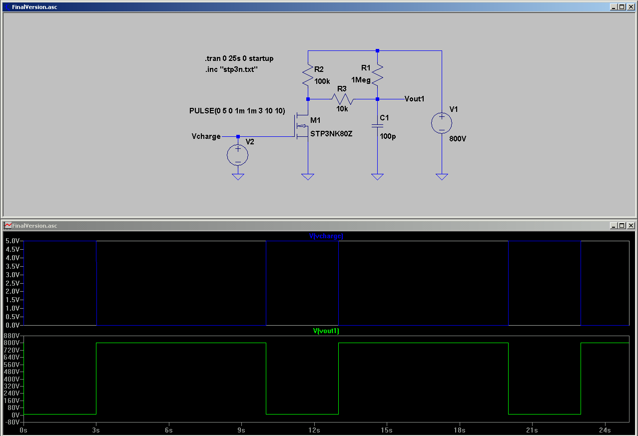

Ich muß einen Kondensator von ca. 100pF, der quasi Bestandteil eines
Sensors ist, auf ca. 800-1000V aufladen, außerdem muß die Möglichkeit
bestehen, diesen wieder entladen zu können. Lade- und Entladezeit ist
unkritisch, kann also auch im Sekundenbereich liegen. Der Lade- und
Entladevorgang soll durch einen 5V-Impuls eingeleitet werden. Im Anhang
ist eine Schaltung, die ich mir überlegt habe. V2 auf der linken Seite
stellt den Lade- und Entladeimpuls zur Verfügung, in der realen
Schaltung später wird hier ws. ein µC diese Aufgabe übernehmen, daß
ganze wird dann optoentkoppelt angeschlossen. M1 ist ein MOSFET, der
für die hohen Spannungen ausgelegt ist. R2 und R3 dienen zur
Einstellung des Arbeitspunktes von M1, R1 ist der Ladewiderstand und C1
der zu ladende Kondensator. Die Simulation zeigt, daß es eigentlich
recht gut funktioniert.
Bevor ich jetzt das ganze jetzt aufbaue, wollte ich hier ein paar
Meinungen einholen. Ich will ja nicht, daß es gleich beim ersten mal
knallt. Habe ich da was wesentliches übersehen? Oder habt ihr bessere
Ideen, das Problem zu lösen? Nach Möglichkeit soll auf den Einsatz
weitere MOSFETS verzichtet werden.
Vielen Dank!
Jens

Die Ladung erfolgt hauptsächlich über R2+R3, R1 kannste also weglassen.
Sagt Dir die Simulation denn nichts über die Leistung ?
So wie das jetzt dimensioniert ist, verbrätst Du satte 7W !
MOSFETs und Transistoren sollte man immer reichlich dimensionieren,
also für 800V einen 1000V-Typ nehmen.
Peter

Danke Peter, du hast völlig recht. Es sollte eigentlich hauptsächlich
über R1 geladen werden, daher lasse ich R2 weg und somit ist die
verbratene Leistung <0.7W.
Stimmt, es kommt auch ein 1000V-Typ rein. Beim Hersteller habe ich aber
nur ein SPice-Modell für den 800V-Typ gefunden, für die Simulation
reicht das.
Jens
