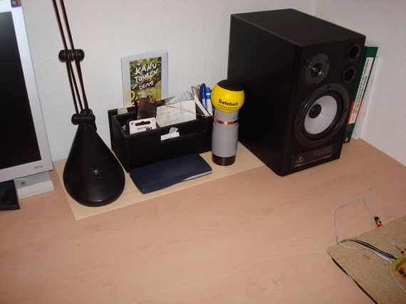

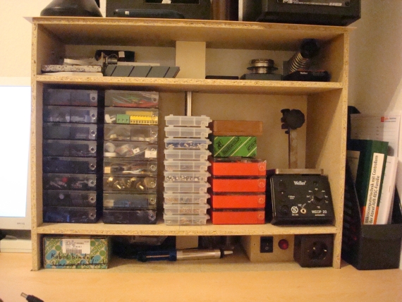

Das Problem kenn ich nur zu gut.
Dazu kommt, das mein Büro/Bastelzimmer sehr klein ist. (Max. 3 Leute mit
Stuhl könnten sitzen)
Ich habe einfach Kommoden benutzt. Oben hat man noch ablagefläche und
innen lagern die Bauteile.
Zusätzlich habe ich im Schreibtisch ein elektrisch ausfahrbares Regal
eingebaut.
Damit ist auch der Tote Raum hinter dem Schubladenkontainer genutzt. ;-)

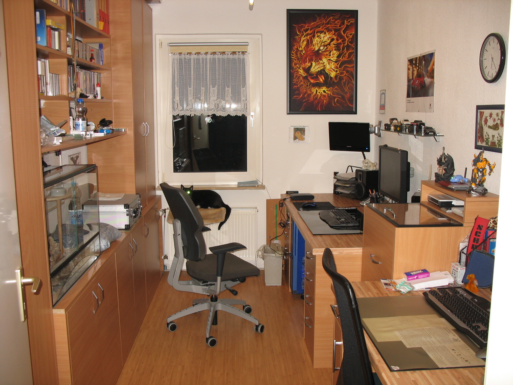

Ich habe bewusst auf volle Ausnutzung der Tiefe bei meinem Schreibtisch
verzichtet. Dort verläuft z.B. Die Verkabelung in einem geschlitzen
100er Kunsttoffrohr unter der Platte. Ebenso sind dort die Steckdosen
versteckt.
Allerdings ist er nicht nur ala Bastelplatz angelegt.
"Bastelmaterial" befindet sich im Rücken im Schrank. Dazu kann ich eine
Arbeitsplatte unter dem Fenster auflegen und die Schranktüren mit 270°
Scharnieren öffnen.

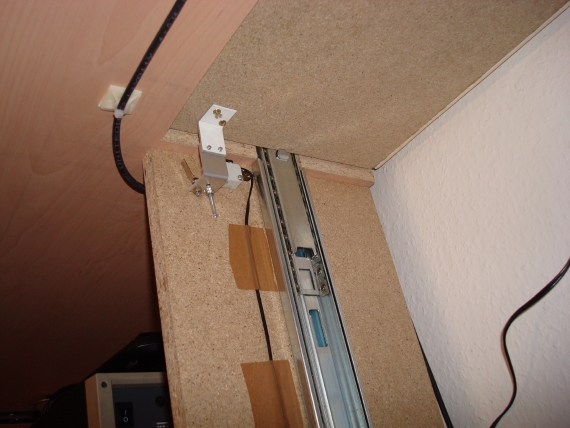

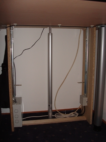

Hab nochmal zwei Fotos angehängt.
Die Mechanik ist sehr simpel. Das Regal wird über Schubladenschienen
geführt.
Der Antrieb ist ein Linearantrieb für Dachfenster o.ä..
Der hat einen Hub von 600mm, kann 65kg stemmen und ist leider sehr
langsam.
Der 24V Motor wird über Relais entsprechend gepolt. Die Steuerung ist
mit nem Tiny2313 realisiert.
