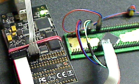

Habe ein Komfort-Problem mit dem Dragon - und vielleicht hat ja jemand
einen Tipp.

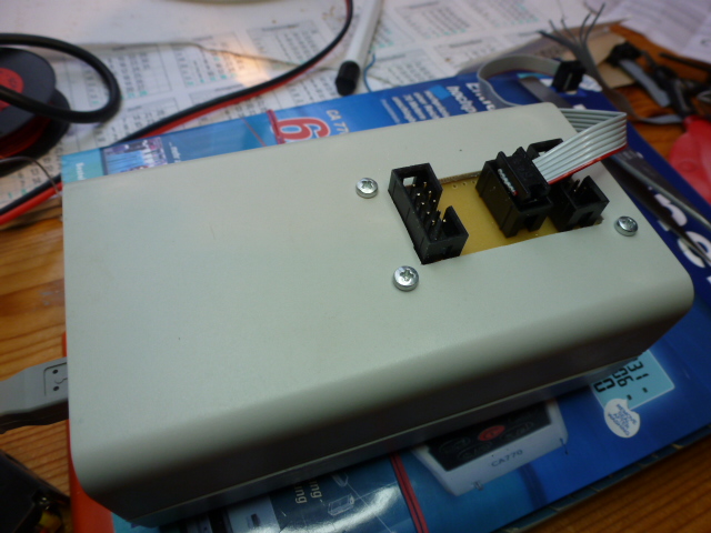

Ich habe meinen Dragon in ein Gehäuse gesperrt. Seit 2 Jahren bearbeite
ich nur AVRs der kleineren Sorte, hatte bisher also immer nur mit ISP
und DebugWire zu tun. Nun kommt ein 1284P und damit JTAG ins Spiel.
Der Stecker für ISP ist bei dem Dragon-Gehäuse rausgeführt in eine
Platine, die in die Gehäuseoberwand geschraubt ist. Dort kann man dann
den ISP-Stecker von außen einstecken. Funktioniert auch wie gesagt seit
mehreren Jahren. Jetzt habe ich die Platine erweitert um einen 10poligen
JTAG-Stecker.
Beide Anschlüsse werden im Gehäuse auf dem Dragon angesteckt. (Stecker
für ISP und JTAG liegen so eng beieinander, dass man beide Stecker
leicht anfeilen muss.)

Das dürfte daran liegen, das JTAG und ISP sich die "Leitungen" auf dem
Dragon teilen ... ich für meinen Teil nutze nur die Buchse von JTAG und
habe dort dann einen Adapter um den auf ISP zu stecken ... mal schauen
ob ich die .pdf wo das drinne steht noch finde, sonst bekommste sie
heute Abend.
Edit:
Da habe ich das doch schon ...
ISP SCK ist gleichzeitig TCK vom JTAG.
http://n1.taur.dk/permanent/dragonhide.pdf Seite 4

OP #2846312
Hallo Michael,
danke für den tollen Tipp. Läuft !
Habe vom JTAG-Anschluss der Koppelplatine 6 Kabel zu den ISP-Anschlüssen
gelegt.
Es ist zwar nach wie vor so, dass JTAG nicht geht, wenn am ISP-Anschluss
ein Kabel angesteckt ist. Aber das ist OK so. Wer will denn schon JTAG
und ISP gleichzeitig machen ?
Andree
