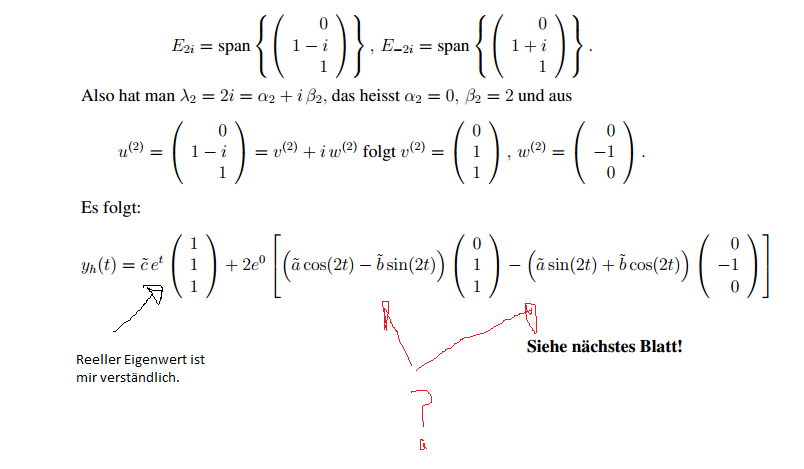

ich versuche schon die ganze Zeit herauszufinden, wie auf die homogene
y(t) Gleichung auf dem 2ten Bild kommt?
ich weiss dass
ist. Wenn ich aber das so mit dem Eigenvektor E2i rechne, komme ich
auf:
z(t) =
Gibt es iregenwie eine spezielle Regel welchen Eigenwert man nehmen
muss?
Ich dachte immer die Lösungen seien dann:
y1(t) = Re (z(t)) und y2(t) der Im (z(t))

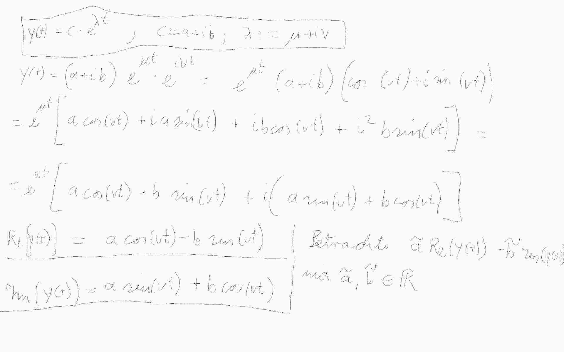

#2846541
aus der komplexen Lösung bekommt man zwei linear unabhängige reelle
Lösungen der reellen DGL.
Mit der Lösung zum reellen Eigenwert bekommt man ein Fundamentalsystem.
Eine beliebige Linearkombination der Fundamentallösung ergibt eine
spezielle Lösung.
Angehängt ist eine Skizze, die weiterhilft.
MfG
egonotto

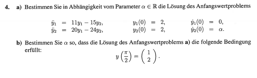

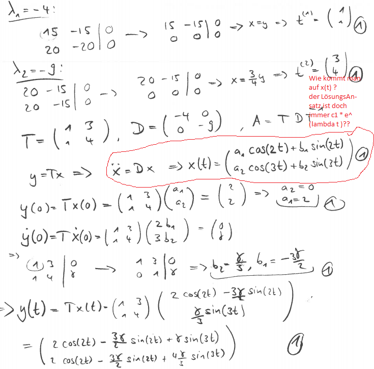

Ich habe hier noch ein weiteres Problem bei einer Aufgabe.
Es handelt sich um ein DGL-System 2ter Ordung. Ich verstehe den
Lösungsanstatz
nicht. Warum wird hier auf den Ansatz c1 * e^(lambda t) verzichtet?
#2847459
Da D diagonal ist, sind die Komponenten unabhaengig. Wir koennen also
die Komponenten getrennt betrachten.
Das Problem ist also komponentenweise
Hier kann man direkt sehen, dass sin und cos Loesungen sind.
Mit dem Ansatz
kommt man mit einer Rechnung wie von Manfred L. auch auf sin und cos
indem man Realteil und Imaginaerteil nimmt
