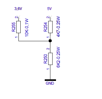

vielleicht fällt es Dir leichter, wenn Du für die 3,6 V und 5 V jeweils
eine Spannungsquelle einzeichnest. Anschließend stellst Du die
Gleichungen für die Maschen und den Knotenpunkt auf und löst nach U_R250
auf.
Alternativ wäre auch der Überlagerungssatz anwendbar.
