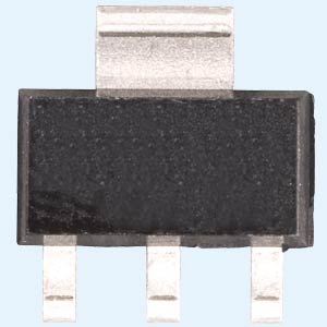

Hallo allerseits,
ich habe eine kleine Schaltung mit dem Spannungsregler LT1129CST5
aufgebaut.
Funktionierte auch sehr schön, bis ich Dussel die Versorgungsspannung
des Reglers (7,2V) falsch gepolt habe. Musste danach den Spannungsregler
tauschen, der Rest der Schaltung war zum Glück noch OK.
Im Datenblatt ist allerdings bei den Features "No Protection Diodes
needed" und "Reverse Battery Protection" angegeben.
Bei den Absolute Maximum Ratings ist für Input Voltage sogar +-30V
abgegeben.
Habe ich was übersehen? Warum ist mein Spannungsregler hin?!
