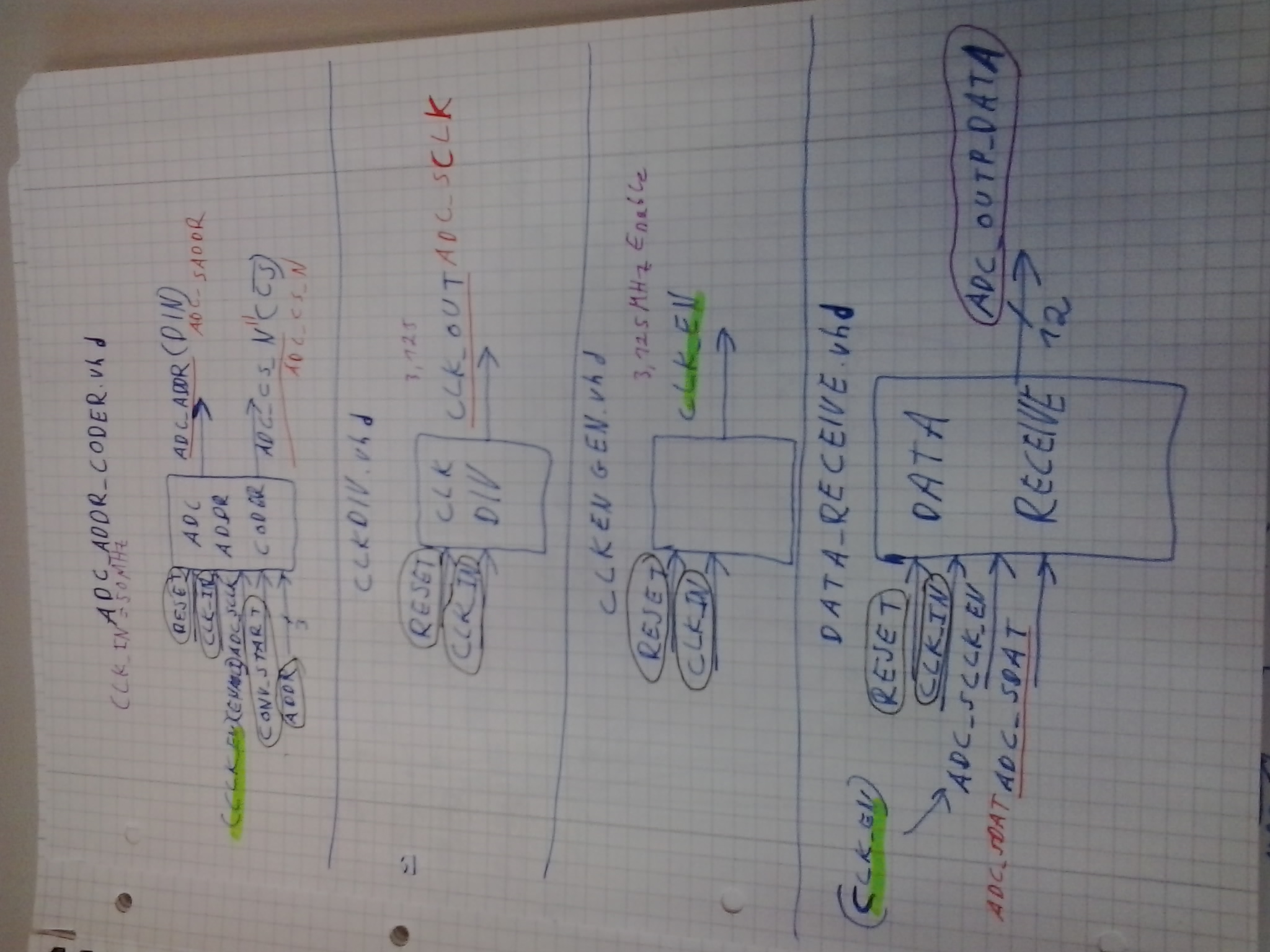

Ich habe nun also folgende vhd-Dateien mit den zugehörigen Entities:
"CLKDIV.vhd"  --> enthält einen einfachen generischen Taktteiler, der
mir ein 3,125MHz Signal ableiten soll (aus den 50MHz)
"CLKENGEN.vhd" --> enthält einen Taktteiler, wobei hier nur ein enable
Signal erzeugt wird ebenfalls 3,125MHz
"ADC_ADDR_CODER.vhd" --> enthält ein Modul, das an den ADC die
Adressdaten (an DIN) senden soll, also können hier parallel 3Bit
Adressdaten seriell an den ADC geschickt werden, auf diese Weise kann
ein bestimmter der 8 ADC Kanäle des ADC128S022 abgefragt werden.
Des Weiteren wird das /CS also Chip Select Signal durchgeschleift, so
dass später die Analog digital wandlung per Signal an oder ausgeschaltet
werden kann.
"DATA-RECEIVE.vhd" --> enthält eine entity, die die vom ADC gesendeten
Daten empfangen soll, dabei wird abgefragt, ob 4 mal low an "DOUT"
angelegen hat.....
Nun das Problem:
Ich habe jedes Modul einzeln mit Modelsim simuliert und entsprechend
existiert zu jedem Modul eine Test Bench. Nach meiner Auffassung
scheinen die einzelnen Test funktional in Ordnung zu sein.

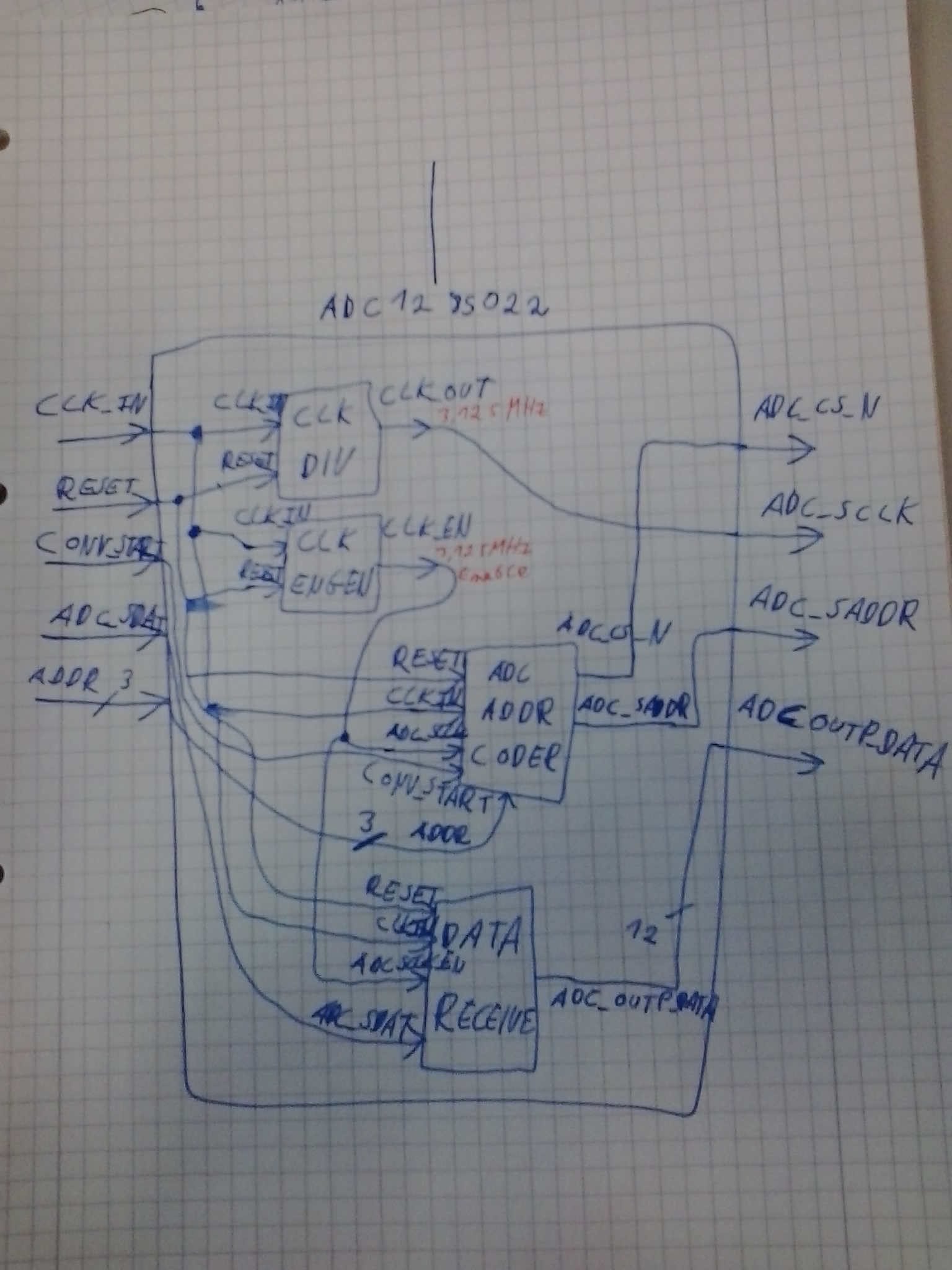

Dann wollte ich alle Module gemäß bild1.jpg vernetzten das übergeordnete
Modul befindet sich in
"ADC128S022.vhd"
dazu habe ich ebenfalls eine Test Bench "gebastelt" leider funktionieren
die einzelnen Module nun nicht mehr??? ich kann mir nicht erklären
warum?
Da ich sonst nicht so viel mit Komponenten gearbeitet habe könnte was
mit der Komponenteneinbindung schief gegangen sein??
Warum jeden Dreizeiler mit 200% Overhead in ein eigenes Modul stecken?
> leider funktionieren die einzelnen Module nun nicht mehr???
Was funktioniert nicht mehr?

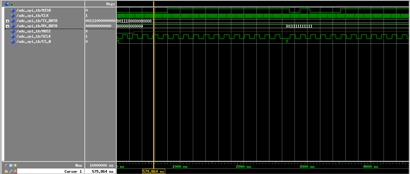

ich hab mich jetzt an deinem SPI orientiert.... allerdings "hau'" ich
die Daten direkt raus bzw. empfange sie.
Das Empfangen scheint zu funktionieren aber die TX_DATA packt der nicht
seriell auf den MOSI......
alles weitere, wie welche Kanal wurde gelesen etc. kommt dann später...
hier scheint was nicht zu gehen:

von Gerd M. (Gast)
hmmmh wenn ich das Senden wie folgt mit nem Zähler CNT machen klappt's!!
transmit_reg: process (CLK)
begin
  if (CLK'event and CLK = '1') then
    if TX_ENABLE = '1' then
      if (SPICLK ='1' and SPICLKLAST = '0') then
        MOSI_TEMP <= TX_REG(CNT);
        CNT <= CNT -1;
         --TX_REG <= TX_REG(TX_REG'left-1 downto 0) & TX_REG(0);
      end if;
    else
      CNT <= 15;
    end if;
  end if;
end process transmit_reg;
SCLK <= SPICLK;
MOSI <= MOSI_TEMP;
--MOSI <= TX_REG(TX_REG'left);
RX_DATA <= RX_REG_VALID;
Zeit für die Synthese?

Also zumiindest klappt die "testweise" Adressierung über
TX_DATA <= "0111000000000000";
obwohl es eigentlich so sein müsste:
TX_DATA <= "0011100000000000";
um Channel7 anzusprechen!??!
Ich hoffe, ich hab hier nicht zu sehr genervt!
Also Vielen Dank soweit jetzt klappt das auch so langsam mit dem SPI
(zumindest ein wenig). hätte nicht gedacht, dass das so "unkritisch"
ist... lief nach erfolgreicher Simu auch auf dem FPGA!!
Fehlerursache: du treibst tx_reg gleichzeitig aus 2 Prozessen.
