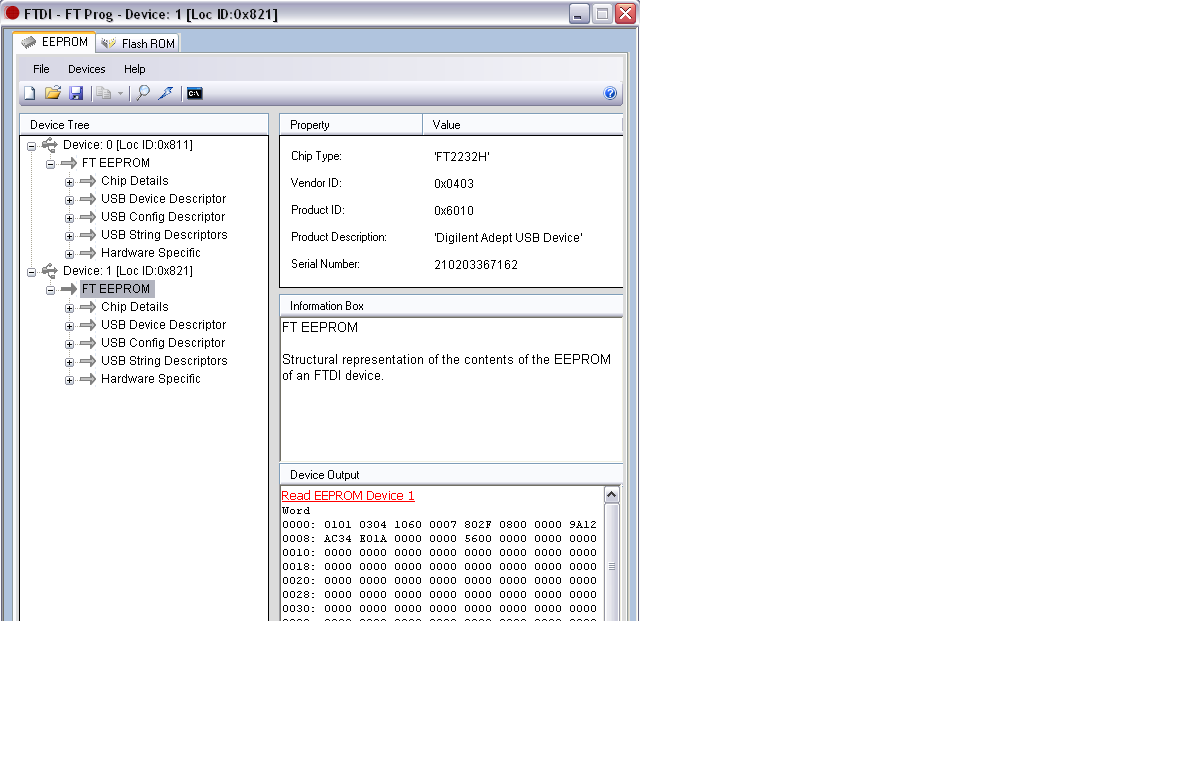

von Christian R. (supachris)
Sebastian schrieb:
> Ich habe mal das FT2232H Mini Module an meine PC angeschlossen und
> anschließend IMPACT gestartet.
> Ich bekomme dann die Fehlermeldung das kein Kabel angeschlossen ist.
> Auch das Digilent Plugin erkennt kein Downloader.
Logisch, die nutzen ja auch eine eigene VID und PID. Eventuell haben die
auch noch eine "lustige" Verschaltung auf dem Board...
Ich kann ja mal den EEPROM Inhalt sichern und in ein FT2232 Mini Modul
programmieren. Mal sehen was passiert.

genau das hatte ich auch vor. Ich wollte den EEPROM inhalt auslesen und
dann in den EEPROM vom FT2232H Mini Modul schreiben. Nur leider kommt
mein Digilent Board erst morgen und da habe ich Urlaub, so das ich es
erst am Dienstag testen kann.

So ich habe noch mal das FTPROG von FTDI benutzt. Ich habe zwar die
Einstellungen in einer Datei gespeichert, jedoch wird nicht der
komplette EEPROM in dieser Datei gespeichert.
FTPROG zeigt jedoch den kompletten EEPROM Inhalt an. Diesen habe ich mal
in 2 Screenshots festgehalten:
Ab der Adresse 0x0010 steht im FT2232H Mini Module nur noch 0x0000,
jedoch beim Digilent JTAG SMT1 steht dort ein anderer Inhalt.
Dafür gibts Code Beispiele im d2xx API.
