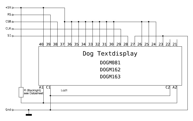

Hallo, ich bin neu im Bereich uC und wollte erstmal ein Display
ansteuern. Nun habe ich mir das DOGM162 zugelegt und scheitere bereits
an der verdrahtung. ich habe im Internet diese Anschlussbelegung für 5V
und SPI gefunden. Doch wie ist das zu lesen? Ist das Draufsicht (also
wenn man etwas vom Display ablesen könnte) oder Sicht auf die
Unterseite, sprich Pins?
Danke für Antworten.

von Gerhard G. (g_g)
Draufsicht, also Display lesen.
Links  unten (1)
rechts unten (20)
Links  oben  (40)
rechts oben  (21)
