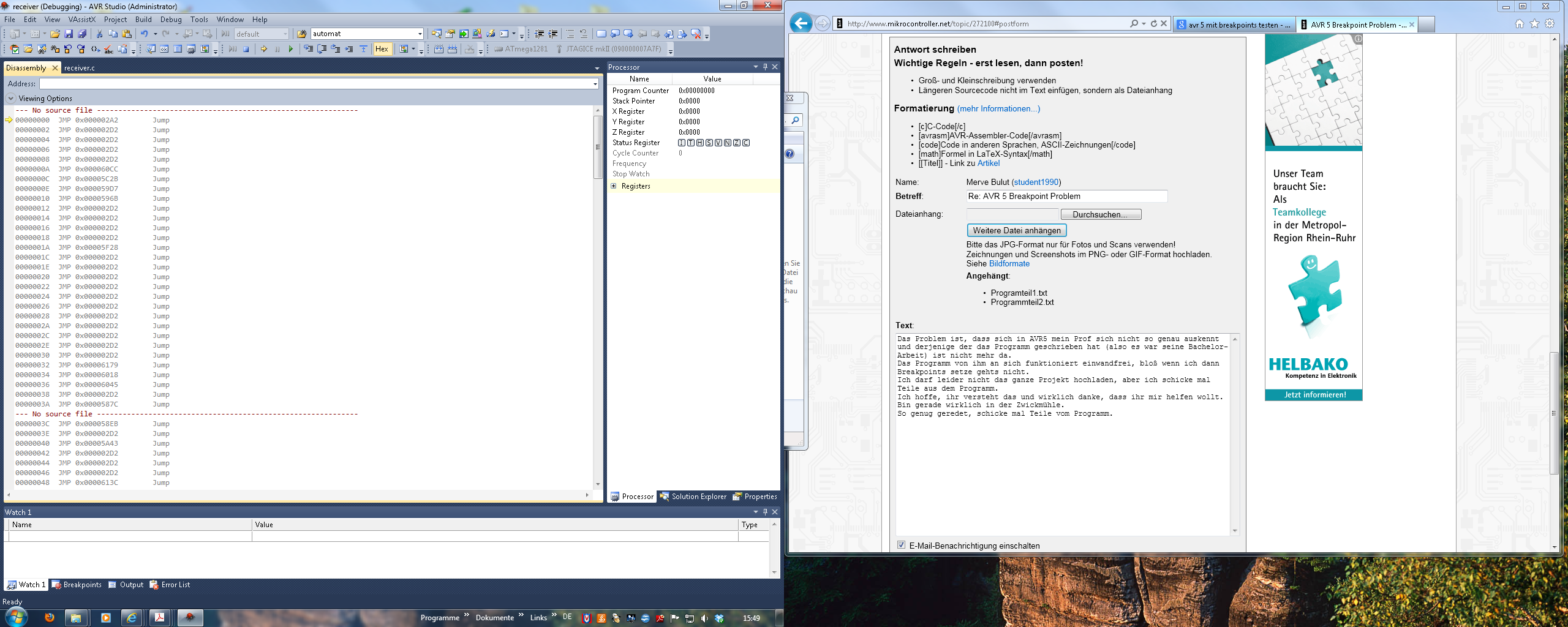

Ich kann leider mein Programm nicht richtig testen, da AVR 5 nicht auf
die Breakpoints, die ich setze, springt.
Wenn ich ein Breakpoint setze und es debugge, greift er auf ein
"Programm" zu, das nur Register beinhaltet und kommt gar nicht auf das
Programm rein, das ich geschrieben habe. Ich verstehe aber nicht ganz
warum.
Die Breakpoints, die ich da rein setze, auf die springt er, aber er
kommt irgendwie nicht in das Programm rein, wo es hin soll.

von Merve B. (student1990)
Tut mir Leid :)
also ich programmiere in C und mit dem JTAG (also nicht Simulator).
Und ja AVR Studio 5 (ich soll das mit dem machen, weil es mein Prof.
gesagt hat )
Also ich soll ein Programm erweitern. Diese hat keine main. Wurde mit
den sogenannten APPs geschrieben.
Wie gesagt, wenn ich Breakpoints setze im Programm, geht er auf eine
Seite (Disassembly) und greift nicht auf mein Programm zu.
Ich drück dann auf F10, der geht zwar Schritt für Schritt, aber er ist
hartnäckig darin nicht auf mein Programm überzugehen.
Ich hoffe, dass ihr ungefähr eine Vorstellung habt, was mein Problem
ist.
Danke
Das Problem ist, dass sich in AVR5 mein Prof sich nicht so genau
auskennt und derjenige der das Programm geschrieben hat (also es war
seine Bachelor-Arbeit) ist nicht mehr da.
Das Programm von ihm an sich funktioniert einwandfrei, bloß wenn ich
dann Breakpoints setze gehts nicht.
Ich darf leider nicht das ganze Projekt hochladen, aber ich schicke mal
Teile aus dem Programm.
Ich hoffe, ihr versteht das und wirklich danke, dass ihr mir helfen
wollt.
Bin gerade wirklich in der Zwickmühle.
So genug geredet, schicke mal Teile vom Programm.
Anbei ist auch ein Screenshot, wenn ich versuche zu debuggen.
Danke
