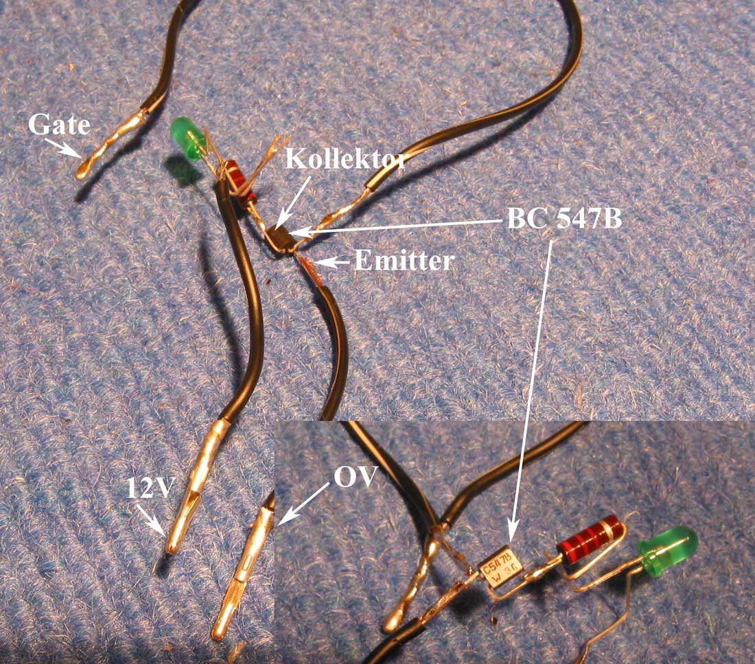

Ich habe probleme mit dem Transistor BC547. Er funktioniert nicht(nicht
in meiner Schaltung)
Diese ist auf dem Bild zu sehen.
Ich habe den Transistor und schalte damit eine LED, welche einen
Vorwiederstand hat, der ungefähr 1kOhm groß ist. Den Emitterpin lege
ich auf 0V und den Kollektorpin auf 12.
Soweit funktioniert auch alles. Beim Anstöpseln bleibt die LED aus, wie
sie es auch sollte.
Wenn ich jetzt die Baseleitung auf 12V lege, dann geht die LED an. Sie
bleibt aber auch an. Selbst wenn ich die Versorgungsspannung
unterbreche und Base auf 0V lege.
Was habe ich falsch gemacht? Mit den Fets hat das ohne Probleme
funktioniert. Da ist die LED zwar auch angeblieben, das ist aber auch
normal und sie ging auch aus, wenn ich Base auf 0V gelegt habe.
Was mache ich mit dem Transistor falsch?
http://www.freak5mynew.no-ip.info/muell/TransistorBC547.jpg

Der Emitter muss doch auf 0V, oder ist mit den Stromrichtungen die
Physikalische stromrichtung gemeint?
P.S.: Der Widerstand bringt doch auch nicht mehr, als wenn ich die
Basis direkt auf 0V lege. Der Transistor will nämklich gar nicht mehr
schließen.
Wenn ich den jetzt verpolt habe, kann es sein, dass der irgendwie
durchgeschlagen ist?

Moin, so wie das auf dem Bild sehe hast Du da ein Problem.
Ein bipolarer Transistor hat kein Gate, sondern eine BASIS.
Dieser Basis-Emitter p-n-Übergang muß nat. mit einem Vorwiderstand geg.
zu hohe Stöme geschützt werden. Ich sehe da aber keinen Vorwiderstand.
Wenn also die Basis (Diode) direkt an den 12V gelegen hat, ist sie mict
Sicherheit durchgebrannt.
gruß
TS

Soweit war ich auch schon. Da gab es beim Einschalten nämlich so ein
"Knack"-Geräusch.
Das mit dem Strom ist logisch. Daran habe ich garnicht gedacht. Das ist
so, wie bei den LEDs, oder?
Danke für die Hilfe!

Der BC547 ist kein P-Transistor (PNP) sondern ein NPN.
Ausser du meinst damit P für die Basis, dann wäre es wieder korrekt.
Allerdings gehört vor die Basis schon ein Widerstand, ansonsten geht
nicht nur der Transistor hinüber sondern evtl. auch der AVR.
Probiers mal so:

Der NPN schaltet bei + durch, nicht bei GND.
Wozu benutzt Du eigentlich einen Transistor für eine LED?

Danke, aber das hat schon lange funktioniert, nachdem das mit dem
Widerstand gesagt wurde.
Das mit der led habe ich nur gemacht, weil vorher auf diese Art zwei
andere Transistoren das Zeitige gesegnet haben und ich wissen wollte,
woran es liegt.

Mal ein Tip!!!
Wenn man diese Baureihe der Transisoren in die rechte Hand nimmt, so
das der Daumen auf der Fläche ist und die Füsse nach unten zeigen, dann
ist der Emmitter an der Handfläche!!!!
Wenn ich das richtig im Bild erkenne, hast du die Anschlüsse falsch
bezeichnet.
