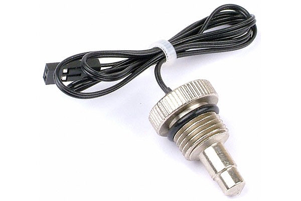

Ich möchte mir eine Lüftersteuerung für meine WaKü bauen.
Ich habe mir ein Temperaturfühler gekauft und der Verkäufer ist nicht in
der Lage beim Hersteller mir ein Datenblatt zu besorgen.
jetzt weiß ich als blutiger Anfänger nicht wie ich an die Daten zur
Berechnung des Temperaturwertes in Bascom ran komme.
Kann mir da einer von euch Helfen???
Er gibt mir nur diese Angaben:
Material: Messing vernickelt
Messgenauigkeit: ca. 0,3k (Präzisionsmessung möglich)
Kabel: 2-Pin Stecker mit ca. 50cm Kabel
Widerstand 10KOhm
Oberer Durchmesser: 18mm
Obere Länge: 8mm
Gesamtlänge: 30mm
Gewindelänge: 10mm
Untere Sensorenlänge: 12mm
Durchmesser Sensor: unten 6mm, 2te Stufe 7mm
hier ein link zu dem Sensor:
http://www.ebay.de/itm/110953004592?ssPageName=STRK:MEWAX:IT&_trksid=p3984.m1423.l2649#ht_1857wt_1139
Ich habe schon herausgefunden das es ein NTC ist weil der Widerstand
sinkt wenn die Temperatur steigt.
ist das richtig?
Gruß Peter

Nun, dann musst Du den Sensor langsam erwärmen, an einem auf
gleiche Temperatur liegendem Thermometer die Temperatur ablesen
und parallel den Widerstand messen. Die so händisch erstellte
Tabelle kannst Du dann in Dein Programm einbauen.
Gruss
Harald
PS: Ich würde mir bei einem normalen Elektronikhändler einen
Sensor kaufen, für den es auch ein Datenblatt gibt. Der ist
vermutlich sogar billiger.

von Bernhard S. (b_spitzer)
Den NTC mit einem Widerstand als Spannungsteiler aufbauen. NTC oben,
Festwiderstand unten. Bei gleichem Nennwert (10k) erhältst Du bei 25°C
die halbe Referenzspannung (deren absolute Größe hier übrigens völlig
egal ist, es wird ratiometrisch gemessen).
Bei kleinerem Teilerwiderstand verschiebt sich der lineare Bereich in
Richtung höherer Temperaturen. Wenn Du ein Datenblatt zum Sensor
auftreiben kannst, gut. Wenn nicht machst du nachher eine
2-Punkt-Kalibration, wenn es genauer als 1°C sein soll.
Für die Berechnungen kopiere ich die Datenblattwerte des NTC in eine
Tabellenkalkulation und lasse mir den Verlauf des AD-Wertes über der
Temperatur zeichnen. Da sieht man den linearen Bereich recht deutlich
und wählt sich 2 Eckpunkte für eine Umrechnung mit einer
Geradengleichung.
Einfach mal mit der Tabelle spielen. In J1 kannst Du den
Spannungsteilerwiderstand anpassen, die Referenzspannung ist zwar drin
(J2), hat aber keinen Einfluss auf den Digitalwert. Die Auslösung kannst
Du an deinen ADU anpassen. Im Plot ist noch die Messauflösung in °C/Bit
drin (gelbe Kurve)

Du hängst den Sensor in Eiswasser (=0°C) und misst den Wert.
Dann hängst du den Sensor in kochend sprudelndes Wasser. Das hat zwar
nicht genau 100°C aber es wird reichen.
Zu guter letzt nimmst du zur Sicherheit noch ein paar andere
Temperaturen dazu. zb kannst du mit einem Fieberthermometer einen
Bereich run um 37°C ganz gut ausmessen. Einfach kaltes Wasser mit warmen
Wasser mischen, bis du am Thermomter eine Ablesung erhältst.
Raumthermomter und aktuelle Raumtemperatur ist ebenfalls ein Wert den du
leicht bestimmen kannst und der dir nichts kostet.
Abgesehen davon, wärs natürlich gut, wenn du ein paar Messwerte in der
Umgebung des Bereichs hättest, der dich besonders interessiert.
Aus den Werten kann man dann eine Gleichung einpassen.
Wenn du den Sensor mit dem 2.ten Widerstand in den linearen Bereich
gebracht hast, dann nimmst du einfach
    y = k*x + d
(und mit den restlichen gemessenen Werten kannst du kontrollieren, wie
gut das passt und ob du einen großen Fehler hast)
Wenn linear nicht gut passt, dann eben eine quadratische Gleichung
    y = l*x^2 + k*x + d
damit sollte das schon besser passen.
(x ist der Messwert vom ADC, y ist die Temperatur. Du musst dann eben
enstprechende l, k und d bestimmen, so dass die Umrechnung funktioniert.
Kann man händisch machen, aber auch Excel kann das erledigen)

von Karl H. (kbuchegg)
Peter K. schrieb:
> wie soll ich l, k und d bestimmen wen ich nicht mal weis was das für
> größen sind
Das sind einfach nur Zahlen, die die Umrechnung von einem System ins
andere ermöglichen.
Beispiel
Du misst
   festgestellter ADC Wert          gemessene Temperatur
           200                            0°C
           879                           100°C
Die Annahme lautet: der Zusammenhang zwischen ADC WErt und Temperatur
ist im wesentlichen linear (*), genügt also der Geradengleichung y = k*x
+ d
Also hast du  (Messwerte einsetzen)
     0 =  k * 200 + d
   100 =  k * 879 + d
das sind 2 Gleichungen in 2 Unbekannten. Und das kann man lösen und so
die Werte für k und d erhalten
(zweite Gleichung negativ machen)
      0 =  k*200 + d
   -100 = -k*879 - d
von der ersten die zweite abziehen
    0 - 100 = k*200 - k*879 +d -d
+d-d ergibt 0
    -100 = k*200 - k*879
k herausheben
    -100 = k(200-879)
das k alleine stellen
     -100 / (200 - 879) = k
ausrechnen
     k = 0.1472
eine der beiden mit den Messwerten bestückte Gleichung hernehmen
   0 = k*200 + d
das jetzt bekannte k einsetzen
   0 = 0.1472 * 200 + d
umstellen
    -(0.1472*200) = d
ausrechnen
   d = -29.44
Also kannst du durch deine beiden Messwerte eine Gerade legen, die der
Gleichung
    y = 0.1472 * x - 29.44
genügt.
Probe
    für x = 200  ergibt sich  0.1472*200 - 29.44   ->   0
    für x = 879  ergibt sich  0.1472*879 - 29.44   ->  99.948
(das da nicht genau 100 rauskommt liegt daran, dass ich bei der
Berechnung ein paar Kommastellen unter den Tisch hab fallen lassen)
Meldet dir dein ADC einen Wert von 432, dann eben
