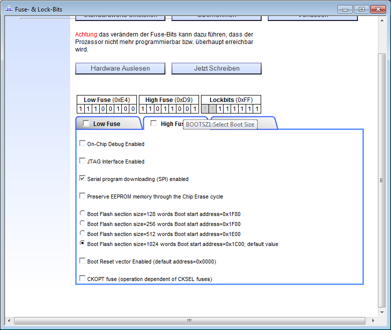

von Peter K. (pker)
hallo!
habe JTAG Deaktiviert und es passiert nach wie vor nichts!
Woran kann das liegen?
von Peter K. (pker)
Hier noch ein Screenshot

Ich habe nach wie vor kein funktion auf dem lcd!
gibt es noch etwas das ich tun muss?

Waren die Atmega16 neu?
MfG Paul
von Peter K. (pker)
der zweite ja lag aber schon ne weile im schrank!
von Karl H. (kbuchegg)
Das tut ihm ja nichts.
Seltsam ist das schon, dass du 2 Prozessoren hast, die beide einen
Defekt am Port C haben.
Wenn ich bedenke, was mein Mega16 im Entwicklungsboard schon alles
weggestecken musste ... und der geht immer noch einwandfrei.
von Peter K. (pker)
Ich kann es mir auch nicht erklären!
Und des mit dem neuen erst recht nicht.
Peter
von Paul Baumann (Gast)
Ich fragte deshalb, weil ich mit einem Atmega16 auch schon einmal dieses
"Vergnügen" hatte.
Auf einer Platine habe ich eine Schaltung aufgebaut, die auch über eine
ISP
Schnittstelle verfügte und der Kontroller gesockelt war. Den ersten
Mega16 konnte ich dort ohne Mühe programmieren und er funktionierte
tadellos.
Der 2. dann nicht mehr. (Ebenfalls Port C betroffen)
Die Schaltung war offenbar in Ordnung, denn nach dem Rücktausch auf den
Ersten war wieder alles in Ordnung.
MfG Paul
