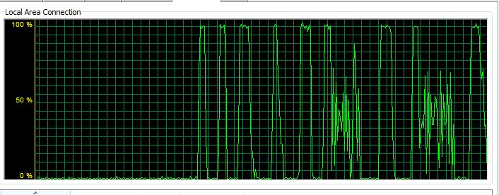

Also wie ihr seht. Viele Unklarheiten, Fragen. Wer hat Infomaterial über
diesen Sheevaplug und kann dies zur Verfügung stellen.
Ich habe noch eine console-Ausgabe für Bootvorgang hinzugefügt.
Danke für Hilfestellungen

> Allerdings werdem dem Kernel im UBoot einige Parameter übergeben
u-boot.printenv Ausgabe:
console=console=ttyS0,115200
mtdparts=nand_mtd:0xc0000@0(uboot)ro,0x1ff00000@0x100000(root)
        addr         size
uboot:  0            0xc0000
root:   0x100000     0x1ff00000
bootargs=console=ttyS0,115200
mtdparts=nand_mtd:0x400000@0x100000(uImage),0x1fb00000@0x500000(rootfs)
rw root=/dev/mtdblock1 rw
ip=10.4.50.4:10.4.50.5:10.4.50.5:255.255.255.0:DB88FXX81:eth0:none
        addr         size
uImage: 0x100000     0x400000
rootfs: 0x500000     0x1fb00000
Wieso hat hier rootfs eine andere Grösse wie oben ?
Und wenn der Kernel hoch fährt, meint er nur eine Partition zu haben ???
Kernel command line: console=ttyS0,115200
mtdparts=nand_mtd:0x400000@0x100000(uImage),e
Der hat doch oben mit "bootargs" zwei übergeben bekommen.
Da ich mein sheeva bei ebay ersteigert habe, lag kein info-material
dabei, so kenne ich den nand-Inhalt nicht. wie ich schon erwähnte, habe
ich versucht hier: http://www.xilka.com/sheeva/ einen Kernel zum Laufen
zu bekommen. Bis jetzt keinen Erfolg. Im u-boot kann ich den nand-Inhalt
lesen aber nicht auf meinem PC ablegen (Backup). openocd konnte ich auch
nicht 100% zum Laufen bringen. So das sind meine Probleme.

So ich bins nochmal :D
Also unverschlüsselt bringt das Debian auf SD Karte mit 2.6.32-5er
Kernel den vollen LAN Speed von einer Sandisk Extreme Class 10 Karte.
Verschlüsselt auch. Aaaaaaber nicht auf die Dauer wie der Screenie
zeigt. Wird da jemand schlau draus ? Es schwankt alle 10 Sekunden oder
so zwischen 200KB/s und 11MB/s.
Es wurde eine mehrere GB große Datei zum Test herangezogen. Die gleiche
wie beim unverschlüsselten Test. Heute oder morgen werde ich das noch
mal mit ner angeschlossenen HDD testen...
von Tim (Gast)
Update: Die Peaks nach oben sind bei Gigabit Netz viel höher. Da kann
man schon mal 20MB/s erreichen. Allerdings bricht auch dann die
Übertragungsrate wieder drastisch ein. Jedoch kommt mir der Transfer per
Ggigabit schneller vor. Das Diagramm sieht aber genau so zackig aus. Die
CPU ist laut webmin übrigens dabei zu 100% im IDLE. Wenn die krassen
Einbrüche nich wärn, wär ich ja schon zufrieden :D
Wär cool wenn mal andere ihre Erfahrung mit dm crypt und samba posten
könnten :)
