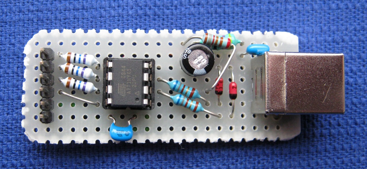

Seit längerem suche ich eine Möglichkeit, einen ATMega328P direkt zu
programmieren. Ich habe dazu das Projekt von Ladyada, den USBtinyISP
hergenommen (http://www.ladyada.net/make/usbtinyisp/index.html). Den
möchte ich nun direkt mit meinen µC verbinden, d. h. direkt auf meine
Platine integrieren. Nur habe ich das Problem, dass man zum
Programmieren einen Arduino davor braucht
(http://arduino.cc/en/Main/ArduinoBoardUno). Jetzt ist meine Frage, kann
ich den Arduino so verwenden, dass er nur mehr als Programmierer dient?
Ich meinen seinen ganzen anderen Funktionen einfach weg, auf das
mindeste reduzieren. Den  EAGLE-Bauplan gibt es ja als OpenSource.
Leider habe ich nicht die Erfahrung, welche Funktionen ich lassen mus,
und welche für mein Vorhaben wichtig sind. Vielleicht kann mir einer von
euch helfen, oder hat schon Erfahrungen mit diesem Probelm gesmmelt.
Wäre euch für einen Antwort dankbar!
Mfg
chrisi
#2852366
normalerweise verwendet man einen ISP-Stecker zum verbinden des
ISP-Programmers mit der Zielschaltung.
Das JTAG-Interface gibt es auch noch, aber dieses soll nicht Inhalt
meiner Beschreibung sein.
Vorschlag, nimm einen externen ISP Programmer und stecke ihn einfach auf
oder in deine Zielschaltung.
*Beispiele:*
- http://www.ehajo.de/Bausaetze/AVR-ISP-Stick?source=1&refertype=8
noch kleiner geht es mit diesen hier:
- http://www.ehajo.de/Bausaetze/%C2%B5ISP-Stick-Set?source=1&refertype=9
Den ISP-Programmer müsstest Du auch noch mit seiner Firmware versorgen,
das ohne .. nicht gelingt.
Das Ei - Henne - Problem.
Gast #2852380
Danke schonmal für die schnelle Antwort!
Die Firmware für den ISP habe ich, jedoch möchte ich anstatt den ISB
Programmer anzustecken ihn sofort an meinen ATMega anschließen. Somit
entfällt das lässtige mitnehmen des ISP und ich kann direkt  per
USB-Anschluss einen Bootloader upoaden.
#2852384
Sorry für einmaligen Gebrauch ?
Ist das doch zuviel Aufwand ?
Vielleicht habe ich Dich oder Dein Problem auch nicht verstanden..
Danach läuft doch nur der Bootloader und die ISP-Schaltung ist unnütz!
Eine Anregungen hatte ich Dir trotzdem gegeben.
Gast #2852388
Nicht unbedingt für den einmaligen Gebrauch. Ich weiß nicht wie ich den
µC Programmieren soll, ohne Arduino. Daher wollte ich die
Arduinoschaltung adaptieren, und sie zusammnen mit dem ISP Programmer in
meine Schaltung integrieren.
