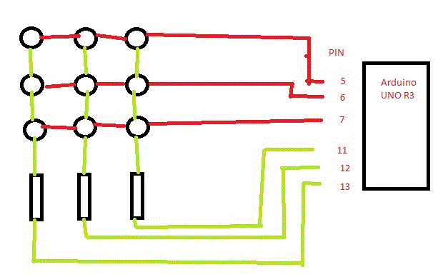

seit paar tagen(bin ein anfänger) versuche ich eine led matrix mit
arduino uno r3 zu bauen.
Nun hab ich eine 3x3 matrix nach langen verushcen auf einem breadboard
hinbekommen.
Jetzt versuche ich das ganze teil zu steuern.
z.B.
ich schalte nur den mittleren led ein also 2.reihe und 2.spalte

von Thomas_L (Gast)
Dein Denkansatz ist müll!
Wenn du die mittlere LED eischalten willst, muss die Zeile (Pin 6) auf
Low und die Spalte (Pin 12) auf High. Mit beiden Pins auf High oder Low
wird deine Led nicht leuchten.
Und schau mal hier:
LED-Matrix - http://www.mikrocontroller.net/articles/LED-Matrix

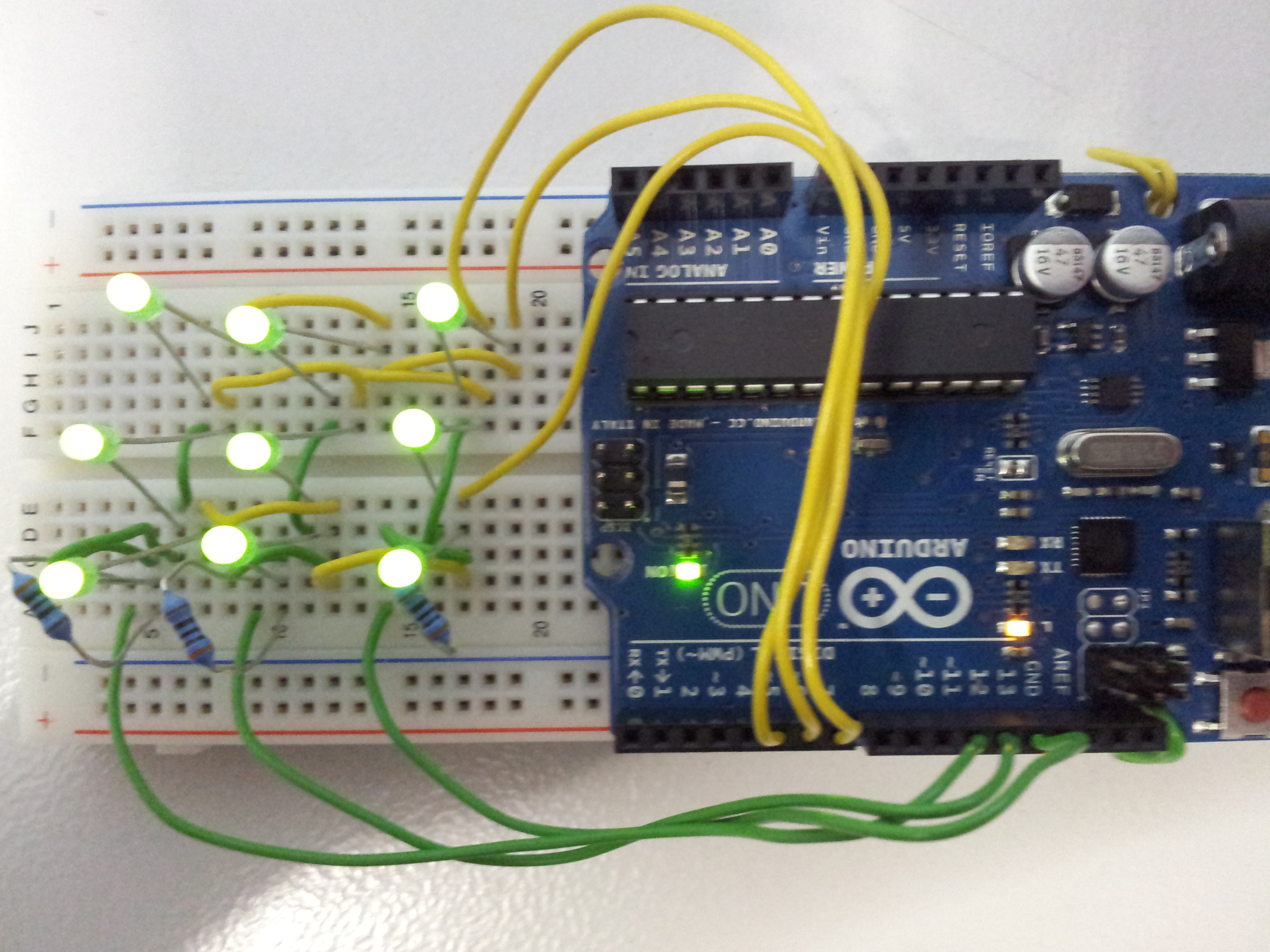

von Imran H. (bengaltiger)
@thomas_l
naja mit meiner 2ten variante hat es funktioniert
aber ich weis  nicht warum das so ist und warum dein vorschlag nicht bei
mir klappt
hab im anhang ein bild von meinem board hochgeladen
die grünen kabel verbidet die anoden und die gelben die kathoden
alle leds leuchten so ist alles richtig verbunden
ich hoffe ihr könnt mir weiterhelfen

von Hubert G. (hubertg)
Dein Bild oben irritiert mich etwas.
Du schreibst das grün mit der Anode verbunden ist. Der rechte grüne
Draht geht aber auf GND. Wie leuchten da die LED?
ne guck rihtig hin es sind die pins 8-13 dan folgt gnd
die ersten 3 pins links von den grünen 3er kabel sind pon 8-10
folglich sind die 3kabel auf 10-13 vllt wegen dem knick im letzten kabel
niht erkenbar
das grüne kabel was ganz recht ist weit weg von den anderen 3 dient als
befestigung des boards hab das loch mit dem kabel am breadboard
befestigt..
Ja, ist im Bild etwas verschoben.
Du musst die nicht benötigten Spalten und Zeilen mit Pinmode(Input)
abschalten. So kannst du immer nur eine Led einschalten.
Willst du mehrere Led gleichzeitig einschalten, so muss das schnell
hintereinander geschehen.
Achte auch darauf das der max. Strom an einem Pin nur 20mA sein darf.
Wenn z.B. in einer Zeile alle Led gleichzeitig leuchten.
Die Schaltung sollte passen, nur die Software nicht.
Für die linke obere Led sollte es so sein:
 pinMode(5,OUTPUT);
 pinMode(6,INPUT);
 pinMode(7,INPUT);
 pinMode(11,INPUT);
 pinMode(12,INPUT);
 pinMode(13,OUTPUT);
  digitalWrite(5,LOW); //1.reihe
  digitalWrite(13,HIGH); //3.spalte
