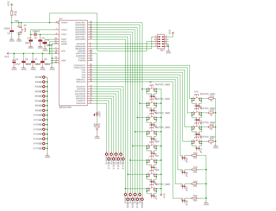

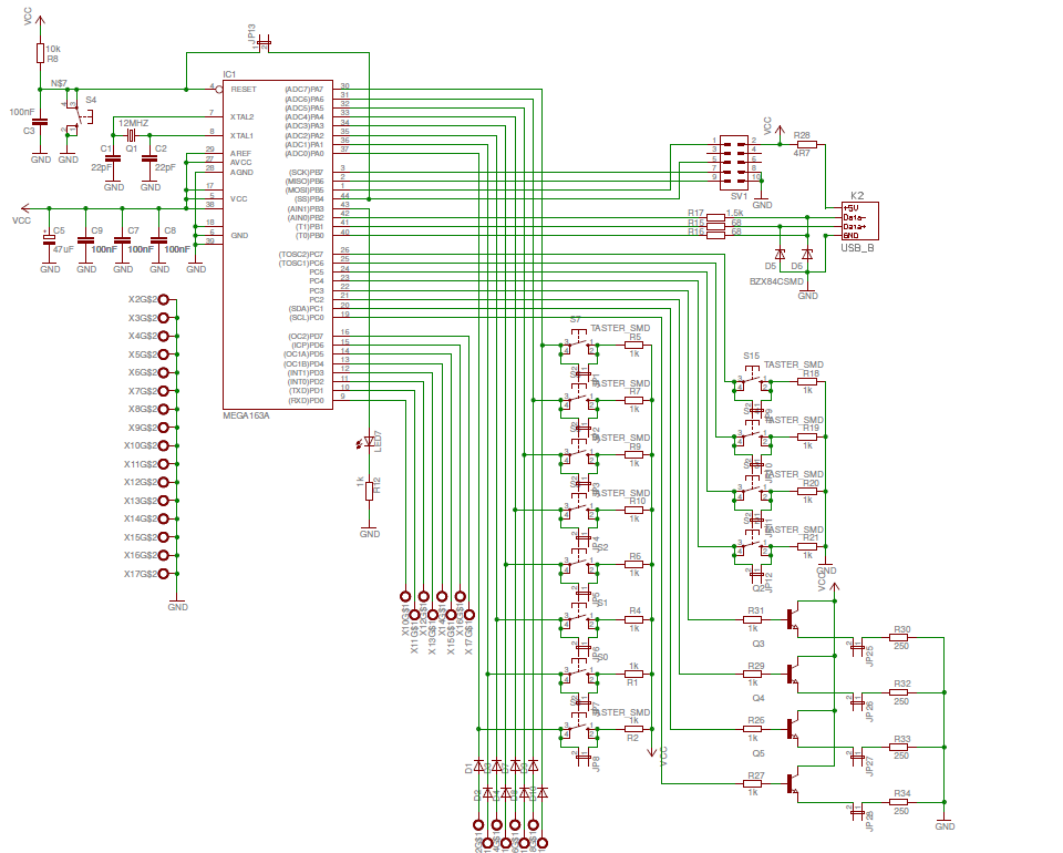

Hallo Miteinander,
ich arbeite erst seit jetzt mit µController und weiß leider noch nicht
soviel darüber. Aber ich habe viel gegoogelt und hier im Forum gesucht.
Ich möchte mit dieser MainPlatine Relais schalten und 230V ein bzw
ausschalten. Die Relais und Transistoren sind auf einer anderen Platine
die aber noch nicht fertig ist. Ich möchte nur gerne wissen, ob meine
Platine hier ungefähr richtig ist? Wäre super wenn ihr einen Blick auf
die angeschlossenen Teile werfen könntet.
Die Spannungsversorgung habe ich hier irgendwo gefundne und ich hoffe
diese Stimmt auch so. PA0-PA7 sind eingänge mit dem ich eine Spannung
messen will und diese Analysieren. Die Schalter da sind dafür da, zum
das ganze mit High zu überbrücken. (Hier bin ich mir nicht sicher)
Dann PB0-PB7 sind USB anschluss und JTAG, mit diesen beiden anschlüssen
möchte ich mal den µController Programmieren können ist dies möglich?
Oder muss das anderst gemacht werden? (PB3 ist nur eine Controll LED)
Die Anschlüsse PC0-PC7 sind Schalter die ich vl brauchen könnte, ich mir
aber nicht sicher bin sowie anschlüsse zum 20mA Leds anzuschließen.
Und nun die Anschlüße PD0-PD7 sind die Ausgänge welche zu den
Transistoren und Relais auf der nächsten Platine weitergehen.
Ist dies so möglich? Oder wenn nicht was muss ich ändern? Besonders mit
der Dimensionierung von den Bauteilen bin ich mir sehr unsicher.
Mfg Matthias

AREF nimmst du von Vcc weg. Von AREF machst du einfach nur einen 100nF
nach GND.
Wenn du Vcc als Referenzspannung nehmen willst, kannst du das immer noch
in Software direkt im µC schalten.
1k für die LED. Wenn das eine Low-Power LED ist, dann wird das schon
hinkommen. Für eine Wald und Wiesen LED sind Werte um 220Ohm oder
kleiner normal. (Ohne jetzt groß zu rechnen)
Die Dioden an den Messeingängen würde ich weglassen.
Was machen die 280 Ohm an den Relais-Transistoren? Soll das die Spulen
der Relais symbolisieren?
Wenn du schon dabei bist könntest du für die Relais gleich noch die
Freilaufdioden vorsehen.
OP #2855630
Danke mal allen zusammen, ja ich habe einen JTAG Programmer möchte
diesen aber nicht einsetzen. ISP heißt der, nun auch gut. Ich kenne mich
wiegesagt noch nicht sogut damit aus.
Die Widerstände nach den Transitoren sind wegen den LEDs, an diese
Jumper kommen externe LED's ran.
Die Relais werden ja mit PD0-PD7 geschalten. An die Freilaufdiode habe
ich schon gedacht.
Die Dioden an den Eingängen bin ich mir eben nicht sicher. Da wird ja
ein Spannungswandler angeschlossen. Und wenn dieser kein Strom hat also
Relais aus ist muss ich dem Atmega ja ein Anstoß geben um das Relais
durchzuschalten. Also nehme ich den Schalter mit 5V, der Atmega bekommt
ein Signal und schlatet das Relais jetzt bekommt auch der Stromwandler
Strom und misst mir alles. Damit aber vom Schalter nichts zurück zum
Stromwandler fließt dachte ich mir ich brauche Dioden. Brauche ich die
nicht?
Mfg Matthias
Ach, da kommen LEDs drann! Ich war wohl nicht der einzige, der davon
ausging, dass da wohl die Relais drann hängen werden :-)
Na, ja. Für 4 LED brauchst du da aber noch keinen Aufwand treiben. Die
hängst du einfach direkt an die Portpins + die 280 Ohm und gut ists.
Ah. Schön langsam kommt Licht in die Sache, wie du dir das gedacht hast.
Von Stromwandlern war ja bisher nicht die Rede.
