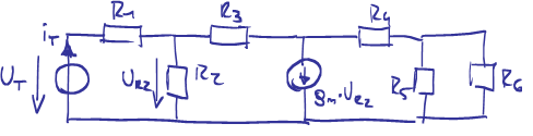

Ich bin schon entsetzlich am Verzweifeln bei einer Trivialaufgabe!
Ich möchte den Innenwiderstand der angehängten Schaltung (Verstärker
Ersatzschaltbild) berechnen.
R6 ist dabei die Last und die Spannung an R2 wird zu einem Strom
verstärkt.
Ich wähle nun die Testspannung U_T, messe den Teststrom i_T und berechne
"einfach" R_in = U_T/i_T.
Ich schaffs einfach nicht dass nur die Werte der Widerstände sowie g_m
übrig bleibt. Gibts doch nicht! :-(
Kann mir wer helfen?
Danke!
LG
Peter
Gast #2855834
Wenn ich das recht sehe, ist das zwischen R4 eine weitere Quelle?! Dann
rechne doch mit dem Überlagerungsverfahren. Nimm R6, also die Last, weg
und überlagere die verschieden System. Bei zwei Quellen sind es auch
zwei Systeme. Wenn du das Überlagerte Ergebniss hast, kannst du R6
wieder einsetzen.
