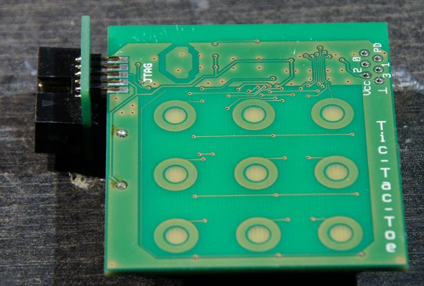

von Tom S. (tomsawer)
Ich löse gerne Rätsel und Knobel alleine bis ichs gefunden habe aber in
diesem Fall geraten Lehrgeld und Zeit langsam aus den Ufern.

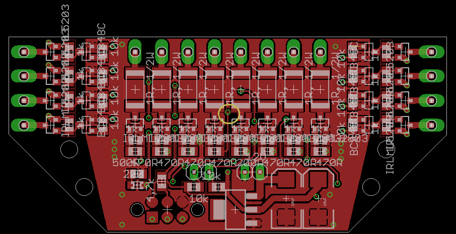

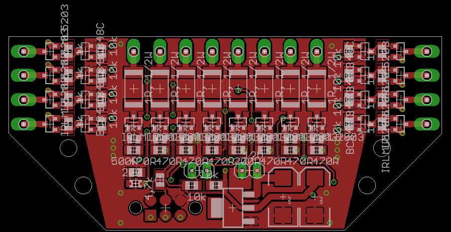

Dies ist eine 8x4 LED Matrix-Treiber Patine im hübschen Trapezdesign.
Die MosFETs sind ein bisschen kräftiger ausgeführt. Ist mein erstes mal
TQFP , Tantal-Elko sowie PCB-Service, weshalb der weiße Bestückungsdruck
so verpeilt ist (ich wollte gar keinen, habem die einfach gemacht).

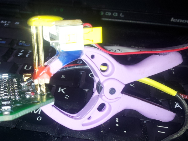

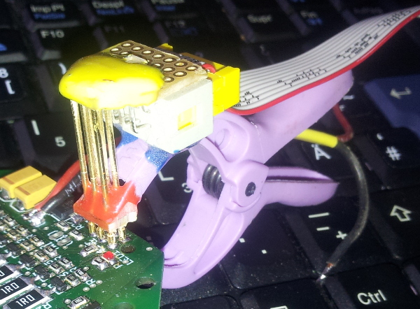

Der Programmer ist 6Pin ISP und wird mit Federkontakten dran gehängt
(wegen dem flachen Design!)
Aus Ehrgeiz etwas zu finden sind nun bereits 6 Boards mit dem Fehler
infiziert.
Die Fehlersymptome sind á la Gauß recht gut verteilt. 2 Platinen gehen
aber sind an der Grenze zu Fehlverhalten, 3 haben böse Fehler und einer
ist Tod.
Die Fehler sind auch je nach Tageszeit und Mondstand anders. Ich
beobachte und suche seit einer Woche immer wieder.
--- Erstes Board
Das erste Board habe ich in Microschritten in Betrieb genommen:
- Spannungregler (Ist ein LM 1117 5.0V) und Tantals löten -> 12V dran ->
5V raus
- Controller löten -> ISP getestet
- rest löten -> getestet
- Leeres Program getestet
- Heartbeat-LED getestet
- Und so weiter... bis die Matrix komplett lief.
->  (später fand ich heraus das auch dieses Board Reset ist
überempfindlich und lößt bereits durch die Osszi-Spitze aus)
--- Zweites Board
Schön dachte ich, keine Fehler gemacht. Also die nächste Platine in
einem Rutsch bestückt, Auf Kurzschlüsse geprüft und angeschlossen.
Strom stimmt, ISP geht ABER sobald ich das Programm auf dem Controller
hatte kam der Dämon.
Der Controller lößte andauern Reset aus. Der Reset Pin war auch
unstabil. Schnell den Strom ab und erstmal ROM-erase.
Dennoch der Rest blieb instabil. Ich fummelte noch eine Weile und fiel
mir auf das der Strom 900mA gestiegen war.
ISP ging nicht mehr und Tod für immer.
Was war das? keine Kurzschlüsse, Output-PINs die zu kurzschlüssen
führen,,, einfach nichts!
--- drittes Board
Also nochmal in Zeitlupe bestückt wie beim ersten Board. Ohne Program,
alles gut. Stromaufnahme liegt bei ca. 4mA
Aber sobal das obligatorische...
int main ( void ) {
  for(;;) {
  return 1;
...im RAM liegt gehts wieder Los:
der Zeiger auf dem Drehspulmegerät fängt an zu zucken, irgendwann kommt
dann ein größeres Zucken und er arbeitet sich langsam hoch. erst auf
10mA, dann 20 und 30 und nach 2 Minnuten ist er dann bei 60mA.
Jeder der folgenden Controller hatte dabei sein eigenes Tempo und
Rhythmus Noch kann man alle bis auf die 2 Leichen via ISP erreichen und
Programme flashen  und die Programme werden sogar manchmal abgespielt.
Allerdings ist Reset nicht mehr auf VCC sondern irgendwo zwischen 2 und
3V. Manche Controller Reseten sobald die PORTS als Ausgänge geschaltet
werden.
--- Was ich noch Erfolglos probiert habe
- Spannungsregler überbrücken und 5V aus Labornetzteil direkt
- kleineren Reset-Pullup (ab 3k schaffts der AVRISP-MK2 nicht mehr
runter zu ziehen)
- denselben Controller auf Breadboard zum laufen gebracht aber nur mit
ISP und 5V -> Erfolgreich
--- Vermutungen:
- Ein fieser Platinendesign-Fehler (Zu wenig Blockkondensatoren,
schlechte Leiterbahnführung
- Der Inhalt der Software (wirds kaum sein, da nur ein Infinite loop
rasselt und keinerlei Register gesetzt werden)
- Die Fusebits (sind bei allen Controllern auf Werkseinstellung: 1Mhz,
Kein Brown Out)
- Die 12V Versorgung der P-Channel MOSFETs schlägt auf exotische Weise
durch.
- Die Gatekapazität der N-Channel MOSFETs

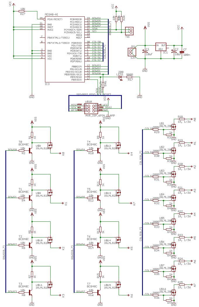

ich hab immer noch ein C nach GND am reset
kannste die Eagle files einstellen oder mailen?
vlG

von David P. (chavotronic)
Meine Glaskugel geht grad nicht, würde aber auf ein Problem in deiner
Spannungsversorgung tippen. Arbeitet der Regler stabil? Bitte schau dir
die 5V mit dem Oszi an.
von RST zu GND mal einen 100nF Kondensator dranmachen, das kann nicht
schaden.

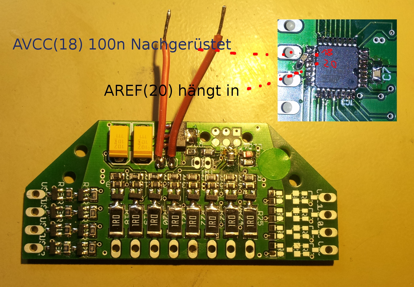

Die Stelle da in der Mitte sieht kritisch aus.
von Toni (Gast)
Aref direkt an VCC darf nicht sein, lege bitte Aref mit 100nF an GND.
Aref an VCC gibt spätestens dann Problem wenn aktiviert.
VCC als Aref kann beim ADC direkt angegeben werden, schaltet dann
intern um.
von Helmut L. (helmi1)
IC1 = welcher Type?
AREF gehoert nicht an VCC
von Marco F. (m8_killer)

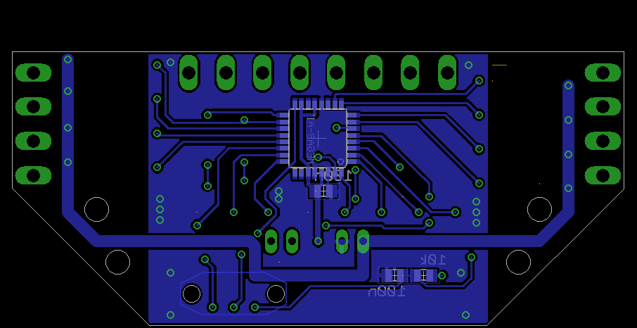

Eventuell mehr Vias bei der Groundfläche, hatte mal ein ähnliches
problem und bei mir hat die abschirmung eine schleife gebildet. Und
schleifen sind empfänglich für induktionen. Vermutlich erst recht mit
ARef an VCC.
Gruß Marco
von Karl H. (kbuchegg)
Hab ich Tomaten auf den Augen?
Mir fehlen auch die Blockkondensatoren am Mega.
Ich weiß ja nicht wie gut deine Augen sind.
Aber mir wäre da die Clearance zwischen den Bahnen (bzw. zwischen der
GND_Plane und den Bahnen viel zu gering).
von Ben _. (burning_silicon)
Die eher störend großen Masseflächen sind mir auch schon aufgefallen...
Wie wird denn das Board versorgt, was nimmt am Ende diesen immensen
Strom auf? Nicht, daß da irgendwas in der Stromversorgung stirbt. Ein
TQFP µC, der 5V/900mA umsetzt fängt sofort an zu dampfen.
Die ca. 900mA könnten der Anschlag der Strombegrenzung der LM1117 sein.
Wird der sehr warm?

von Toni (Gast)
Sehe ich das nur auf den Bildern falsch, um die
Widerstände ist eine ganz dünne Linie -in der gleichen Farbe wie
das Kupfer- ist die womöglich auch im realen Kupfer vorhanden?
Meiner Erfahrung nach sollten diese Linien, wenn tatsächlich im
Leiterbahnbild, spätestens mit dem Ätzen verschwinden.
Aber nix genaues weiß man nicht. Prüfe das mal auf Kurzschlüsse.
Hallo!
Danke für die Zahlreichen Antwoorten!
Aref hab ich jetzt in der Luft hängen. Danke für den Hinweis!
Die beiden GRN VCC Eingänge liegen ja direkt nebeneinander darum habe
ich hier nur einen Abblockkondensator.
Zu wenig? Braucht den AVCC auch einen? Ich nutze den ADC ja nicht...
Der Strom geht in den Controller. Nur diesen mit 5V zu versorgen und die
FETs links liegen zu lassen ahtte ich schon.
Kurzschlüsse habe ich keine, wie gesagt 100fach geprüft, optisch,
gepiepst... Ich hab mir Lötstoplack für die Platine geleistet. Die
Stelle in der Mitte ist nicht kurzschlussgefährdet.

Alsio der Programmer! Ich muss mal was essen.
Die Leitungen ISP Leitungen tummeln sich hier und da zwischen den
N_Channel MOSFETS, dort ist ja nichts los, solange

Hier das PCB im letzten Stadium! 3 Platienn sehen jetzt so aus. Ich
glaube es wirkt. Der Fehler ist aber bei einer noch da!
AREF hängt in der Luft!
Vielleicht doch futsch der AVR?
An der Haupt-Stromversorgung
GND    -   Pin 3
 |direkt Verb.|
GND    -   Pin 5
 |    100nF   |
VCC    -   Pin 4
 |direkt Verb.|
VCC    -   Pin 6
Hier reicht doch einer oder?!?!
ok ich hab jetzt 5 Chips auf dem neuen Level. Alle lassen sich flashen
mit dem Testporgramm und sie arbeite auch.
Nur einer ist anscheinend entgültig hin.
Also ein ohne zweiten 100n geflashter Controller in meinem Design macht
Mist. Obwohl AVRdude den Code positiv verifiziert hatte.
Abblockkondesnatoren.. Das Sie so einen fiesen Fehler machen können!
Ich dachte, dann geht einfach nix oder Software macht Mist. Aber das es
zu so ner Katastrophe kommt finde ich sehr intensiv.
... Anstrengend aber äusserst Lehrreich!
Ich beobachte das mal und Porbiere mit dem Final-Programm rum. WEnns
alles klappt oder nicht klappt, gibts die News!
Jetzt aber wirklich erst mla was futtern :-/
Danke, Danke, Danke! Ich werde in zukunf nach 3 Tagen Kopf rauch zu euch
kommen und nicht nach ner Woche :-D
Wozu so viel Leistung: wird ne Matrix mit 1A LEDs!

von M. B. (Firma: TH Nürnberg) (ohmen)
Auf dem Bild scheint bei einigen Widerständen die zweite Seite nicht
gelötet zu sein...

Das C2 und C7 nicht weit vom µC entfernt sind, halte ich für ein
Gerücht.
Schau dir einmal den GND Weg und Leiterbahnbreite von der
Spannungsbuchse bis zum GND am µC an und dann definierst du "nicht weit
entfernt".
> Gerücht.
Aufgrund der Platinengröße kann es schon gar nicht sooo weit weg sein.
Aber es kann nicht sein, dass eine Schaltung wegen einem Einzigen
Abblockkondensator, der zudem ganz in der Nähe eines Anderen sitzen
würde, nicht funktioniert.
Das würde ja bedeuten, dass die Schaltung so gerade an der Grenze ihrer
Stabilität arbeitet.

von Hubert G. (hubertg)
Dann verfolge mal den GND-Weg. Direkt wäre es nicht mal 1cm, über den
Umweg sind es gerne 6cm oder mehr.
Den Latchup würde ich nicht von der Hand weisen, bei den Mega8 neuerer
Fertigung am Reset-Pin leicht nachvollziehbar. In der App-Note AVR042
wurde darauf schon reagiert.

Wie kommt eigentlich das /RESET vom ISP-Stecker an den Controller?
Im Schaltplan sehe ich da keine Verbindung.
Die Verbindung von AREF mit Vcc ist unglücklich, aber nicht störend,
solange du den ADC nicht aktivierst.
Wenn du schon alles mit Masseflächen auffüllst und die Platine auch
fertigen lässt, solltest du nicht geizig mit Vias sein, um die etwas
zerklüfteten Masseflächen von Ober- und Unterseite miteinander zu
verbinden.  Gerade oben in der Mitte (zwischen den Anschlusspads)
hätte sich ein weiterer Via gut gemacht.
AVcc ist übrigens keineswegs nur für die Versorgung des ADCs
zuständig, sondern es versorgt auch die Pad-Zellen des Ports, an
dem die ADC-Eingänge hängen (Port C beim ATmega8).  Insofern ist
es ein völlig normaler Versorgungsanschluss, der seinen eigenen
Abblockkondensator benötigt.  Generell gilt als Regel: ein Abblock-
kondensator gehört an jedes Vcc/GND-Pinpaar.  Nicht umsonst führen
die Hersteller diese nämlich stets als Pinpaar heraus.

Ich bin mir sicher das die Probleme in der Schaltung durch eine ganz
elende Masseführung hervorgerufen werden. (Softwarefehler mal hintan
gestellt).
Man muss sich in das Layout nur mal den Weg von Spannungseingang GND zum
GND des µC einzeichnen. Dann parallel dazu den Weg von den FETs zu
GND-Eingang.
Durch Kondensatoren wird dieses Problem nur verschleiert.

Programmer: AVRISP MK2 mit selbstbau Addapter. Jaja... kringelt euch
aber dadurch bleibt die Platine schön Flach! Die Zinnaugen haken in die
Täler der Federkontakte! Kann nicht verrutschen, eher verbiegen die
Kontakte! Eigentlich waren zwei Zentrierstifte vorgesehen.u
Ich bin mir nun sicher, das Problem war der fehlende Blockup an AVCC!
Den ADC habe ich nicht benutzt und auch nicht initialisiert. AREF an VCC
war somit offenbar irrelevant. AVCC dachte ich bräuchte dann ja auch
keinen 100n-C... Irrtum! IMMER ALLE GND-VCC Pärchen blocken. Das ist
angekommen ;-)
GND hätte ein paar mehr Vias verdient. Die Platine ist aber recht klein
und daher der längste Weg für GND 2,5cm. Bestimmt nicht kritisch!
Danke habt mir sehr geholfen!
Cooles Teil.
Ich hatte das letztens mal so gelöst, dass ich oben und unten
verzinnte Pads für einen JTAG-Stecker angebracht habe.  Auf diese
kann man gut klemmend einen 2-mm-Pfostenstecker seitlich aufstecken.
Hat nicht das ewige Leben (die Verzinnung schabt sich ab, und
irgendwann wird das auch schlackerig), aber für einen wenig zu
benutzenden Programmier- oder Debugstecker würde ich das wieder tun.
Schön, dass der Abblockkondensator dein Problem beseitigt hat.  Hätte
ich aber auch nicht gedacht, dass das schon solche Auswirkungen hat,
aber man baut die Teile halt sowieso gewohnheitsmäßig mit drauf. ;-)

Wobei, wenn man sich das Layout mal etwas genauer anschaut, ist die
Vcc/GND-führung wirklich recht suboptimal - dazu dann die fehlenden
Abblock-Kondensatoren... Mich wunder nur wie sich so ein Problem
bemerkbar macht, mit solch erratischen Problemen kann man natürlich
lange suchen, da es ja kein logischer Rückschluss auf die Fehlerquelle
möglich ist.
Schön, dass Du es gelöst hast - Ist halt noch eine Platinenrevision
angesagt, wobei ich Dir dabei auch anraten würde die Vcc/GND-führung zu
optimieren, anstatt nur an den entsprechenden Pinpaaren 100nF-Kerkos zu
spendieren!
Die Programmierzange erinnert mich übrigens sehr an Tag-Connects
Programmierkabel: http://www.tag-connect.com/
...die habe ich hier mal in einer Werbung gesehen und fande sie
eigentlich ganz nett, nur der Preis schreckt natürlich ab.
Dazu finde ich die zwei Löcher neben den Pads, die zur Führung des
Steckers nötig sind, etwas unpraktisch, durch sie kann man die Leitungen
nur suboptimal von den Pads wegführen.
Wenn man dann noch den rastenden Stecker nimmt wird es völlig pervers -
die riesigen vier Löcher für die Rastnasen machen meiner Meinung nach
die meisten Vorteile wieder wett - nur die geringe Höhe ist natürlich
immer noch ein Argument.
Deine Version finde ich klasse, werde mir so eine Zange wohl mal
nachbauen - der einzige Nachteil durch die Zange ist halt, dass die Pads
recht nah am Rand sitzen müssen, aber bei Platinen wo man auf einen
ISP-Stecker verzichten muss, meist aus Platzgründen, kann man das ja
arrangieren.
Wäre noch eine Idee in den Pads direkt Vias zu setzen, dank des recht
groben Rasters sollte man so selbst bei einer zweilagigen Platine
optimal mit den Signalen wegkommen.
Jedenfalls danke für die Inspiration!

von Tom Sawer (Gast)
Hi Sascha!  Die vias sind auf der Außenseite direkt in den pads  :-).
Die Bohrungen nerven tatsächlich. beim nächsten Layout fallen sie weg.
Wenn man die klemme ändert, kann man ja noch weiter im die Platine rein.
Ist ne Frage deiner Bastelmanie!
Evtl. Noch 1, 2 luftlinien für GND und VCC nachziehen? was meint ihr?
von Sascha W. (arno_nyhm)
Mit Luftlinien meinst Du frei gespannte Drähte auf den bestehenden
Platinen? Ja, das ist eine gute idee, ich weiß ja nicht wie all Deine
Korrekturmaßnahmen zur Zeit aussehen, aber ich würde Dir empfehlen über
alle Vcc/GND-Pinpaare einen 100nF-Kerko parallel zu schalten
(0201-Kerkos sollten eigentlich direkt auf die Pins passen - sind
natürlich etwas fummelig zu verarbeiten) und diese dann mit
Kupferlackdraht (so dick wie möglich) zentral an Vcc/GND hängen.
Wenn das ganze haltfähiger/professionell sein soll, hilft eh nur ein
Redesign der Platine - aber als Prototypen taugen sie mit diesen
Modifikationen auf jeden Fall.
Zu den Löchern in den ISP-Pads: Mir ist noch etwas besseres eingefallen
- ich werde bei meiner Variante wohl keine SMD-Pads nehmen sondern
gleich THT-Pads, die ja direkt von jeder Lage aus kontaktierbar sind,
und dazu nicht die stachligen Testpins sondern jene mit einer zentralen
Spitze, so dürfte das, genau wie bei Dir mit zusätzlichen
Lötzinn-Hügeln, sehr gut selbstzentrierend sein sowie auch ohne Zange,
nur zum kurzen Programmieren, gut handhabbar!
