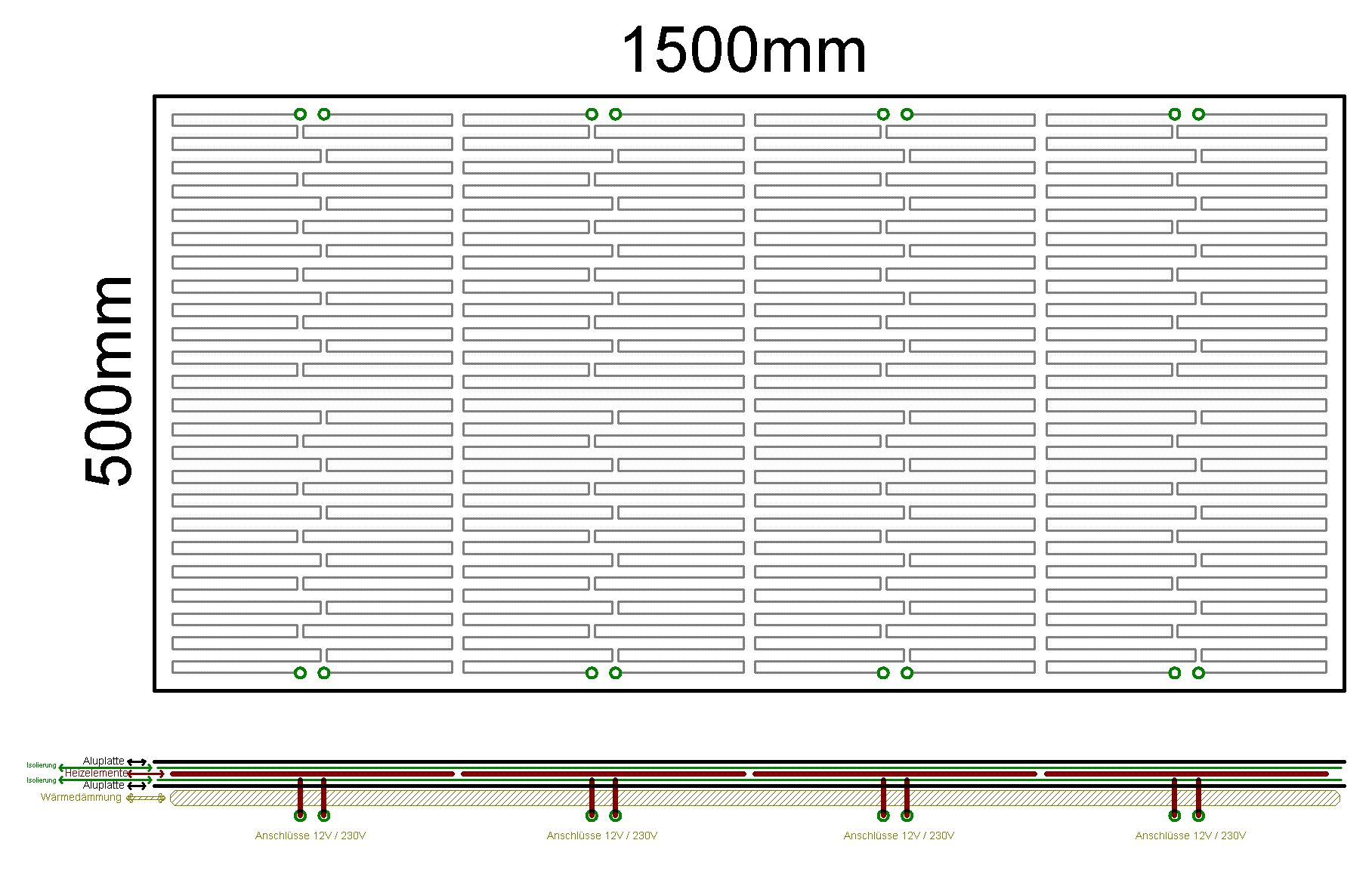

hallo, ich muss für mich eine Aluplatte 1000x500x5mm auf ca. 100° gleichmäßig langsam erhitzen und für ca. 12 Stunden auf 100° halten. Habe hier: Beitrag "Heizung MOSFET" soweit alles durchgelesen, aber so wie ich es sehe trift es auf meine Anwendung nicht zu. Erste Versuche mit einem Heizstab aus nem Grill brachte mir zwar die 100° aber leider nicht gleichmäßig über die ganze Fläche verteilt. Mein Gedanke is nun das ich anstatt des Heizstabes 50W Widerstände nehme, die ich dann in bestimmten abständen von unten auf die Aluplatte befestige. Als Regelung kommt eventuell soetwas zum einsatz: JUMO DICON 500 Temperaturregler. Oder hättet ihr noch andere Vorschläge für mich, vielen dank schon mal. Gruß Holger

ja ich werde auch Hitzebeständige Farbe drauf machen. Sollte die Farbe eher Matt oder Glänzend sein, danke nun ja was meinst denn was so ein Teil als Einzelstück im ganzen kosten würde, ich möchts eigentlich garnicht wissen, aber nen 1000er dürfte des doch locker übersteigen

Die hintere Aluplatte brigt nur unnötige Wärmekapazität, die die Dynamik verringert. 20-40mm MiWo dahinter, nach aussen ne dünne blanke Alufolie.
moin Timm, MiWo gibt mir aber keine möglichkeit das Konstrukt ( Heitzmodule ) an die Aluplatte zu drücken bzw. festzuhalten. Ich müsste mir dann noch ein Material suchen welches 1. die Hitze aushält und 2. genug Stabilität hat. Ich habe ja schon sehr viele tolle Tipps von euch hier erhalten, aber wo bekomme ich denn ne Platte die >300° aushält, stabil genug ist und nicht mehr als 40 - 50 Euro 1000x500mm kostet, denn die Aluplatte kostet inetwa soviel - zumal ich die Aluplatten eh schon habe. Aluplatte oben und unten ergibt 1. ein insich Stabiles Konstrukt und 2. brauche ich mir keine Gedanken machen wie ich den Heizdraht befestige bzw. an die obere Aluplatte drücke. Selbst wenn durch die untere Aluplatte 10° wegfallen, kann ich das doch mit etwas mehr Strom ( Heizleistung ) ausgleichen, nehme ich zumindest an. Eine Stahlplatte wäre mir dann wieder zu schwer, Kunststoff scheidet wegen der Temp >200° aus. Könnte mir eher vorstellen das ich die Iso-schicht zur unteren Aluplatte etwas dicker mache, weil dann wird ja an die untere Platte nicht ganz soviel Hitze abgegeben. Bin aber für weitere Vorschläge offen und dankbar

Die 2. Aluplatte an der Unterseite ist keine so schlechte Idee. Das etwas mehr an Wärmekapazität sollte nicht so stören, wenn man die Temperatur nur langsam erhöhen will. Dafür hat man noch mehr Wärmeleitfähikeit in der Fläche. Zum halten der Temperatur braucht man da auch nur minimal mehr Leistung. Nur zum Aufheizen etwa das doppelte. Nur die Idee mit einem losen Heizdraht ist eher nicht so gut, den bekommt man nicht so leicht in die richtige Form und gleichmäßig. Auch ein ungleichmäßiger und damit lokal zu hoher Druck ist nicht gut für die Isolierung. Da schon lieber die 100 Widerstände. Mit 2 Platten und den Widerstände dazwischen dürfen es ggf. auch die billigen im Zementgehäuse sein, und dafür ein paar mehr. Beim Verlöten der Widerstände sollte es besser Bleifrei sein, denn das bleihaltig Lot schmilzt schon bei rund 180 C. Wofür soll das ganze denn überhaupt gut sein ?
