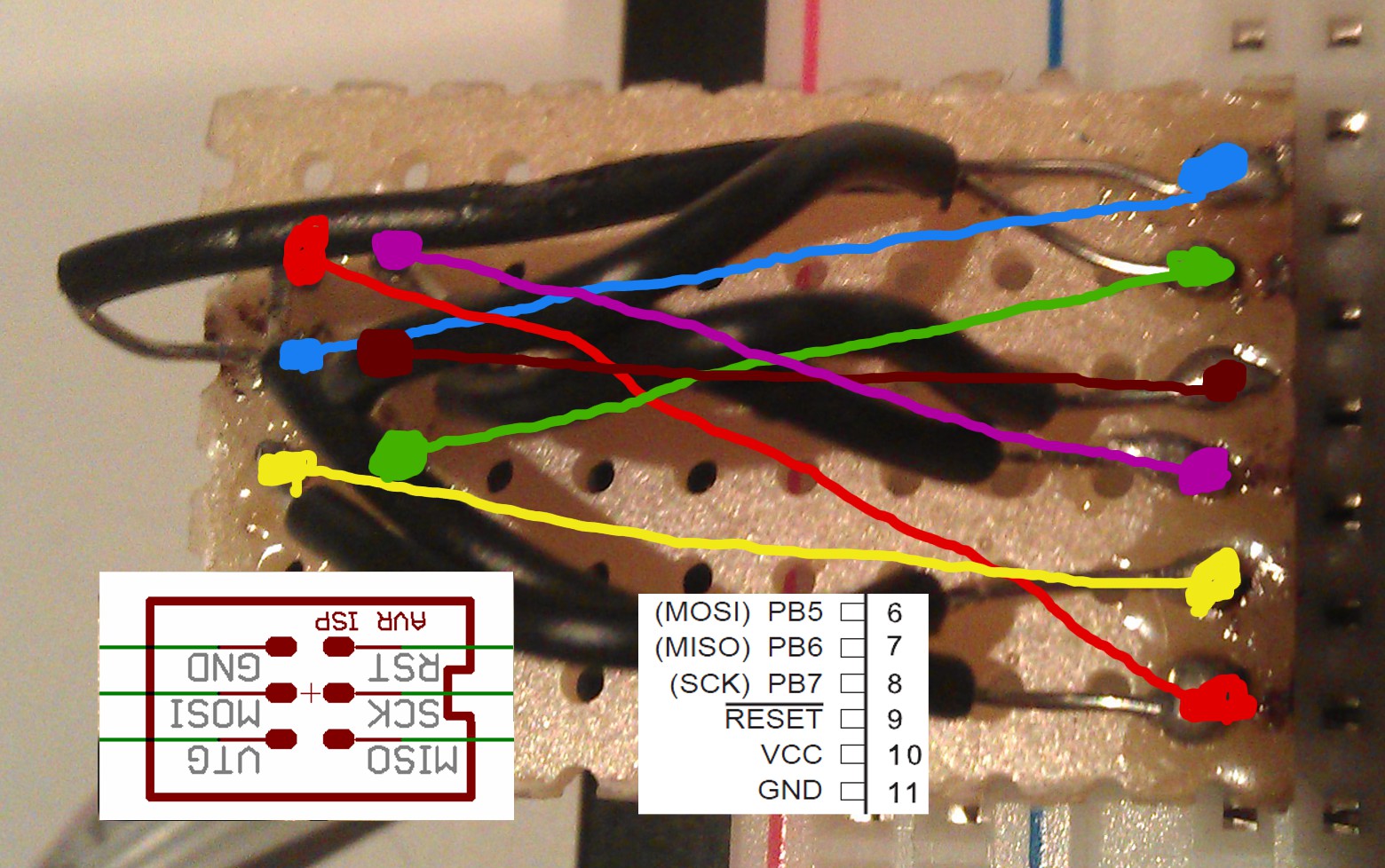

ich versuche nun schon seit Wochen, ein Programm auf meinen ATMega32 zu
laden und habe mir inzwischen auch noch 2 weitere Controller gekauft, um
zu testen, ob der erste kaputt ist. Leider bekomme ich auch nach
etlichen Versuchen noch immer folgende ausgabe:

Mein ISP ist wie im Titel vermerkt ein mySmartUSB light und ich habe die
neueste Firmware, das ProgTool und die Support Box installiert. Der
ATMega32 ist verbunden über einen 6-Polstecker an einer Epoxyd-Platte,
die alles auf die Controllerpins umwurstelt.
Freundliche Grüsse
Cyrill
von Cyblord -. (cyblord)
Falsch angeschlossen.
von John (Gast)
Zeig uns doch bitte mal wie du ihn angeschlossen hast; hast du dir das

Ich habe jetzt den ultimativen Verbindungstest gemacht. Die beiden
Abbildungen habe ich von den Spezifikationen des uC und des ISP und die
Kabel habe ich alle mit meinem Multimeter getestet, falsch angeschlossen
kann er also nicht sein. (Die linke Abbildung habe ich drehen müssen,
weil der 6-Polstecker auch beim Übertragen gedreht ist)
Ändern der Übertragungsfrequenz habe ich ausprobiert mit 3, 5, 10 und
20, aber der Fehler ist immernoch der selbe.

von Hans Peter B. (Gast)
Nach deinem Bild ist der rechte "ISP-Stecker" direkt auf die Pins des
ATmega32 geführt.
Aber wie sieht die übrige Verdratung des ATmega32 aus? Sind alle nötigen
VCC- und GND-Verbindungen vorhanden? Und vorallem hast du zwischen dem
Reset-Pin und VCC einen 10k Pullupwiderstand eingefügt?
Hans Peter
Absolut sinnlos. Wozu soll der gut sein? Der Reset wird vom Programmer
via Push-Pull betätigt.
Das Problem ist, es gibt nicht so viele Fehlerquellen. Der Controller
braucht keine externe Beschaltung, nur die ISP-Pins und Versorgung.
Alles via Programmer. Ich habe hier einige SMD-Sockel direkt am
Programmer angeschlossen, Controller rein, programmieren, kein Problem.
Also wenn die 6 Leitungen alle korrekt angeschlossen sind, dann bleibt
noch: Programmer kaputt, Programmer auf 3,3V Target geschaltet (kann der
mega32 glaub nicht), Mega32 kaputt/verfused, Falscher ComPort,
Treiberproblem oder so.
gruß cyblord

Hast du eigentlich auch mal das Kabel vom Programmer zu Board gecheckt?
Manchmal ist da was gedreht. Die abgebildete ISP-Buchse (eigentlich
Stecker), zeigt dir die Belegung des Programmers selbst. Was da am Ende
des Kabels abgeht ist ne ganz andere Sache.
Bekommst du z.B. Spannung auf den richtigen Pin des Controllers beim
Programmieren?

von Cyrill B. (cbt)
> Programmieren?
Das habe ich mal überprüft, sowohl am Kabel als auch am ISP selbst. Die
Kabel sind nicht vertauscht und die Spannung beträgt 5V...
von Cyrill B. (cbt)
Ich habs herausgefunden!! Anscheinend ist die Abbildung mit den Pins des
6-Polsteckers aus Sicht des Kabels... Der Controller wird erkannt und
ich konnte schon ein funktionierendes Programm hochladen.
Vielen Dank Leute, ist ein super Forum!

von Cyrill B. (cbt)
Die Abbildung ist von der falschen Seite aufgezeichnet. Sie zeigt, wie
die Pins angeordnet sind, wenn man von innen aus dem ISP raus schaut.
Kann ich nicht bestätigen. Bei meinem Programmer ist die Belegung exakt
so wie in der Anleitung, wenn man von vorne auf den Wannenstecker
schaut.
Ich glaube immernoch du hast ne Drehung im Kabel. Deshalb denkst du das.
