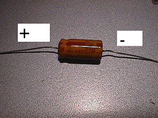

ich habe hier ein Schaltplan von einen Netzteil gefunden. Nun weiß ich
aber nicht wie ich die Diode P6KE24A einlöten soll
muss sie so eingebau werden:
                  hier plus
 UBat --Sich--47uH--+--|>|--+--|L4940V5|--+-- +5V
                    |1N4004 |  +-------+  |
                 P6KE24A  220uF    |     33uF
 Masse -------------+-------+------+------+--
minus, also der   ->
silberne Ring

Hi
Laut Typenbezeichnung müsste P6KE24A eine bipolare
Überspannungsschutzdiode sein. Diese BE dienen zum Schutz von
Schaltungen vor zu hohen Spannungen. Da dieser Typ (bipolar) in beide
Richtungen wirkt, ist die Einbaurichtung eigentlich egal.
Vorsichtshalber würde ich aber die Diode mit dem Ring nach UBAT
einbauen.

die bidirektionalen Typen heißen CA statt A.
Ja die Teile sind wie Z-Dioden nur haben sie einen viel steileren Knick
und vertragen natürlich auch mehr als eine Z-Diode so das man sie bei
Kleinstromanwendung ohne Wiederstand einbauen kann ohne das sie
Überlastet werden, allerdings muss man sich drum kümmern die
Spannungsquelle nicht zu überlasten wenn der Wiederstand fehlt.
