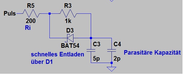

Ein Versuch befindet sich im Anhang.

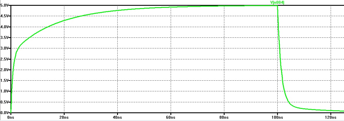

Das Problem ist, dass das Ausgangssignal bei der steigenden Flanke über
die parasitäre Kapazität der Diode extrem schnell ansteigt. Das
Abfallen, welches schneller sein sollte dauert viel länger. Zu beachten
sind die geltenden Pegel.

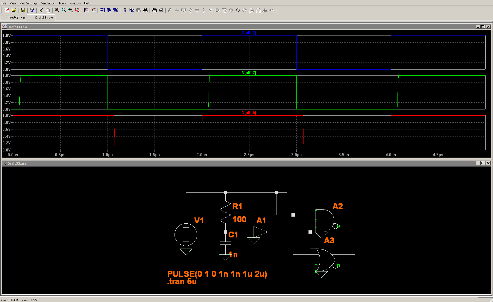

OP #2862465
@ Lukas K.,
vielen Dank für die Antwort die Idee mit den Logik-Gattern ist super.
Werde einen SN74LVC2G08 als UND und einen SN74LVC2G32 als ODER benutzen.
@Gernot,
das ist mir leider etwas zu aufwendig aber danke für den Vorschlag
