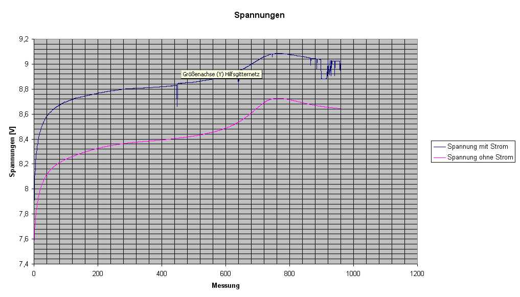

Ich habe eine Ladeschaltung zum Laden eines NiMH-Akkupacks gebaut. Das
Akkupack wird Konstantstrom geladen. Als Abschaltkriterium sollen
sowohl dU/dt und dT/dt dienen. Um für mein Akkupack diese Werte zu
ermitteln, hab ich meine SChaltung so programmiert, daß ein leeres
Akkupack einmal vollgeladen wird und dabei Klemmspannung und Temperatur
gemessen werden. Aus den Ladekurven will ich dann die genauen Werte für
die Abbruchkriterien entnehmen.
Das Problem ist jetzt, daß die Akkus im teilgeladenen Zustand geliefert
wurden (Mein Akkupack besteht aus 6 Zellen in Reihe mit einer Kapazität
von 9000mAh). Also mußten die Akkus erstmal entladen werden. Da kein
Datenblatt erhältlich ist, habe ich ein Datenblatt von einem ähnlichen
Akku (Gleiche Kapazität, nur andere Bauform) zu Rate gezogen . Darin
stand, daß die Akkus entladen sind, wenn die Klemmspannung auf 1V pro
Zelle abgesunken ist. Der Akku sollte dabei mit einem Strom ab 1,8A
entladen werden. Allerdings ging nicht daraus hervor, ob die 1V als
Leerlaufspannung oder Spannung bei entnommenem Ladestrom gemeint sind.
Hat jemand von euch da Ahnung? Ich habe bei der Entladung die 1V Grenze
unter Belastung gewählt.
Nach dem Laden (4h bei 2400mA, laut Aufdruck auf den Zellen)ließ sich
der dT/dt Effekt in der Ladekurve einigermaßen gut erkennen. Der dU/dt
Effekt trat aber schon bei rund der Hälfte des Ladevorgangs auf. Waren
die Akkus jetzt nicht richtig entladen? Hätte ich die 1V Grenze ohne
Entladestrom messen müssen? Ich habe mal die Meßwerte angehängt,
vielleicht kann mir jemand mal was dazu sagen. Vielen Dank.

von buz11 (Gast)
Entladeschluss-Spannung kann man wohl nur unter Last messen .
Bei Strömen von ca. 1C würde ich bei 0,9 V pro Zelle abschalten .
Bei grössere Belastung ( so ca. 5C ) erst bei 0,8 V / Zelle .

Zur ersten Frage: ich würde das Entlade-Abbruchkriterium ebenfalls unter
Belastung bestimmen. In diesem bereich fällt die Spannung bei Belastung
sowieso steil ab.
Die Bestimmung des Ladeendes ist soviel ich in meiner "Karriere" bis
heute mitbekommen habe, eine sehr heikle Sache, wo sich schon einige
Ingenieure die Zähne ausgebissen haben. Erstens ist der Effekt v.A. bei
NiMH sehr klein und zugleich abhängig von Temperatur, Ladestrom und
individuellen unterschieden zwischen verschiedenen Zellen. Ganz zu
schweigen von schlechten Kontakten...
Zu deinem Problem während der Hälfte des Ladevorgangs meinte ich
gelesen zu haben, dass in diesem Bereich die Kurve sehr flach verläuft
und sich deshalb leicht Fehler einschleichen können.
Nicht umsonst haben einige Lade-IC Hersteller ihre Algorithmen
patentieren lassen (Galaxy-Power, CCS, Maxim...)! Ich denke, Du wirst
mit schwerem mathematischem Geschütz auffahren müssen, um in jedem Fall
zuverlässige Resultate zu erhalten!

von Daniel Lancelle (Gast)
@buz11
Hab auch gelesen, daß der Delta Peak bei NiMH geringer ausfällt und
variieren kann. Daher will ich ja auch noch den dT Peak mit verwerten.
Was mich nur gewundert hat, ist das die Kurve nach der frühen
Abflachung wieder ansteigt.

Neue Akkus sollten erst formiert werden, bevor sie mit 1C oder höher
geladen werden. Die Zellen haben noch unterschiedliche Ladezustände,
d.h., Deine Entladeschlußspannung von 6,00 V bei 1,8 A bedeutet NICHT,
das ALLE Zellen die gleiche Entladeschlußspannung von 1,00 V hatten!
Formiert wird üblicherweise 1x bis 3x mit Normalladestrom über 16h (die
Überladereserve wird dabei nicht angegriffen) mit anschließenden
Entladen mit 0,1C! bis 6,00 V. Das garantiert, das keine Zelle umgepolt
wird. Erst danach sollte die erste Schnell-Ladung mit 2,5C bis 3C
erfolgen. Kleinere Ladeströme haben einen zu kleinen Delta Peak und
sind für dieses Ladeverfahren ungeeignet.
Die erste Schnell-Ladung kannst Du temperaturüberwacht durchführen
(max. 45 °C, besser darunter), wenn Deine Ladeendeerkennung noch nicht
"geeicht" ist.
NiMH-Akkus auf keinen Fall umpolen!
Blackbird
ok, dann werde ich nochmal eine Formatierung durchführen und die
Ladekurve nochmal neu aufzeichnen. Bin mal gespannt wie die dann
aussieht. Ok, bei 9000mAh ist ein Ladestrom von 2400 mA ja nur eine
Ladung mit 0,26C, aber auf den Akkus stand drauf: "Schnelladung max.
2400mA 4h". eigentlich wollte ich ja mit 3A laden, aber anscheinend
ist das nicht gestattet, was mich allerdings wundert, da ander
NiMH-Zellen ja auch mit mehreren C geladen werden. Vielen Dank für alle
Infos.
Grüße
                       Daniel
PS: nochmal zum Vertändnis; ich entlade den Akku nochmal grob und lade
dann mit ca. 570 mA 16 h lang und entlade dann bis zu einer Spannung
von 1V pro Zelle unter Belastung. Temperaturfühler ist im Akkupack
drin.
von Marco S (Gast)
Hier mal einige Ladekurven von mir.
In der Tat ist der "Spannungsbuckel" von NiMH kleiner als bei NiCd.
Allerdings ist bei den NiMH-Kurven zu beachten, dass mit
C=0,64CmAh<1CmAh geladen wurde, und sich trotzdem die
Spannungsüberhöhung gut erkennen lässt.
Marco
Schauen gut aus deine Ladekurven, allerdings ist 0,26C bei mir noch um
einiges geringer. Mehr geht aber nicht, laut Aufschrift der Akkus.
von Marco S (Gast)
0,26C erscheinen mir recht wenig. Wenn man die Spannungsüberhöhung als
Abschaltkriterium heranzieht, sollte man mindestens mit 1CmAh laden.
Dies gilt allerdings nur für eine Schnellladung.
Wenn ich dass richtig verstanden habe, dann sagt das CCS-Verfahren, daß
man jeden Akku mit sehr hohen Strömen laden kann, solange man
rechtzeitig abschaltet.
Marco
So, hier sind die Daten nochmal im jpg-Format.
Hier der Temperaturverlauf der Formierung.
Der Spannungsverlauf der Formierung.
Der Temperaturverlauf der Ladung mit normalem Ladestrom.
Und der Spannungsverlauf der Ladung mit normalem Ladestrom.
von Sascha (Gast)
Sieht doch ganz gut aus. Das die Spannung unter Strom(Laden) größer ist,
ist normal. Es fällt zu der Akkuspannung, noch der durch den
Innenwiderstand bedingte Spannungsabfall hinzu.
Mfg Sascha
