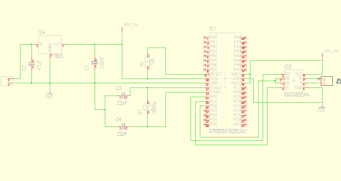

Hallo Jungs,
ich müsste 2x8 (16) I/O Signale über maximal 6 Adern einer 0,8er
Telefonleitung über ca. 12 m in meinen Keller bringen.
Ich dachte da an iergend en ümsetzer auf en 2-Drahtbus, meine schonmal
sowas gesehen zu habe aber finde nichts mehr dazu.
Hat von euch jemand ne idee, solte natürlich kein vermögen kosten ist
nur ne bastelei. Löten, Ätzen, Lyout machen wäre kein problem für mich
müsste nur wissen mit welschen bauteilen es machbar wäre.
Danke
Markus

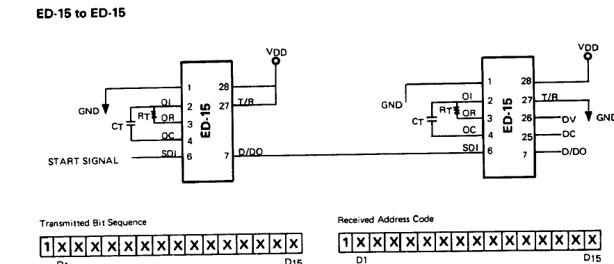

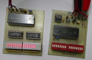

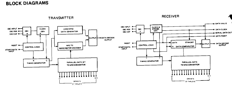

von Watt (Gast)
Es gab (auch bei Conrad) vor einigen Jahren mal ICs für
Funkfernsteuerungen. Die haben 8 (?) Tasten codiert, so dass man ein
Funkmodul anschließen konnte. Ein zweiter Chip hat das codierte Signal
dann wieder auf 8 (?) Ausgänge dekodiert.
Bezeichnung kenne ich leider nicht mehr. Hab eben mal danach gesucht.
von Günter K. (Firma: Lurch Hobby Tec) (murkel)
das sind diese Teile, kann man offensichtlich auch kaskadieren.
MURKEL

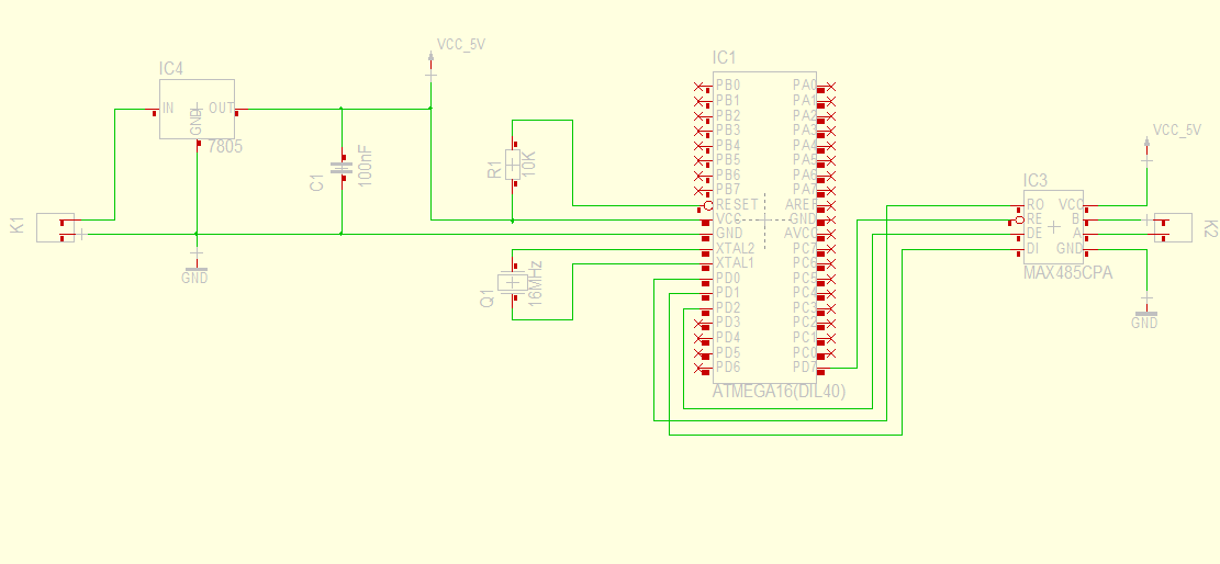

von H.Joachim S. (crazyhorse)
Würde an deiner Stelle so einen Kram nicht anfangen.
2 x ATMega8 (o.ä) (der hat dann direkt gleich genug I/Os)
2 Quarze
2 x RS485 -Treiber
2 x ULN2803
Geschätzte 20 Zeilen Code
2 Adern für die Datenübertragung, 2 weitere für die Spannungsversorgung
Prozessor1 liest die Eingänge, bastelt daraus irgendwas (im einfachsten,
hier ausreichenden Fall, sind das 2 Byte binär) und schickt die per UART
raus.
Der andere wartet, bis was kommt. Und wenn, dann empfangen und auf die
16 Ausgänge verteilen.
Sehr simpel, Material 10€.
Software je nach Vorkenntnissen. Für nen Profi ne Stunde Arbeit.

von Werner (Gast)
Markus Steingaß schrieb:
> Hättest du mal ne Zkizze wie die verschaltet werden müssen.
µC1.Tx - Umsetzer 5V-RS485 - Leitung - Umsetzer RS485-5V - µC2.Rx
ULN2803 an digitale Ausgänge vom µC2

Also ich find die Variante mit nem Atmega super habe dann gleich mal
einen Atmega16 genommen das ich paar Reserven habe wenn schon, wer weis
was kommt.
Habe jetzt mal nen Schaltplan gemacht. So müsste ja dann jede Seite
aussehen, Empfänger und Sender. Stimmt das so?
Oder ist das total falsch.
Danke
Markus
Im Prinzip richtig, noch einiges an Feinarbeit:
-dem 7805 solltest du einen Eingangskondensator (47µ) spendieren
-am Quarz fehlen die 2 22pf-Kondesatoren
-AGnd und AVcc müssen angeschlossen werden
-du solltest einen ISP-Anschluss vorsehen
-/RE und DE kannst du zusammenfassen und an nur einen Portpin legen.
Falls du vornherein nur in eine Richtung Daten senden willst, brauchst
du nicht mal das. Besser ist es aber, wenn man in beiden Richtungen
arbeiten kann.
-RS485: http://www.mikrocontroller.net/articles/RS-485 , Terminierung
von Gerhard G. (g_g)
habe noch  zwei alte Platinen (Projekt aus der Funkschau) mit einen
Decoder/Encoder gefunden. Das könnte dich interessieren!
Baustein ist der ED-15
Es können 15 Zustände in ca. 10 ms übertragen werden.
Mit 3 Verbindungsleitungen, Spannungsversorgung und einer Datenleitung
ist die Anbindung nicht schwer. Auch wenn die Datenleitung über eine
RS485-Strecke geführt werden müsste. Ein Ausgangstreiber für 24 Volt
sollte auch aufgetrieben werden können.
Daten über das Layout habe ich nicht mehr. Platine und Schaltung ist
aber funktionstüchtig.
Siehe Anlage
Gruß G.G.

von Markus S. (borastoni)
> arbeiten kann.
So habe das mal angepasst, ISP brauch ich net zum programmieren kommt
die dann auf ein Programmer Board.
Ist es möglich das so zu bauen das ich wählen kann mit welschem
Aus/Eingang ich senden bzw. empfangen kann? Kann man das dann
entsprechen programmieren und z.b. mit jumpern einrichten so wäre sie
dann universäller auch für die anderen Bastler hier.
Markus
> Markus
Kann/könnte man, aber verzettel dich nicht. Ich glaub, du hast erst mal
genug Baustellen.
Beschränk dich erstmal auf eine funktionierende Hardware und bring eine
(unidirektionale) Verbindung zustande (bei bidirektionaler RS485 lauern
noch ein paar kleinere Fallstricke)
Und so neu ist die Sache nicht, dass andere das unbedingt brauchen.
ISP würde ich trotzdem vorsehen, nichts ist lästiger als ständig den
Prozessor umzustecken. Irgendwann sind die Pins verbogen, die Fassung
ausgelutscht oder der MC verkehrt herum eingesteckt. Beim ersten
Programmierversuch wirds nicht funktionieren :-)
>> Markus
> genug Baustellen.
Da verbrauche ich aber zu viele Ausgänge wieder, das überleg ich mir
nochmal.
Stimmt denn die Schaltung sonst so weit?
Markus
